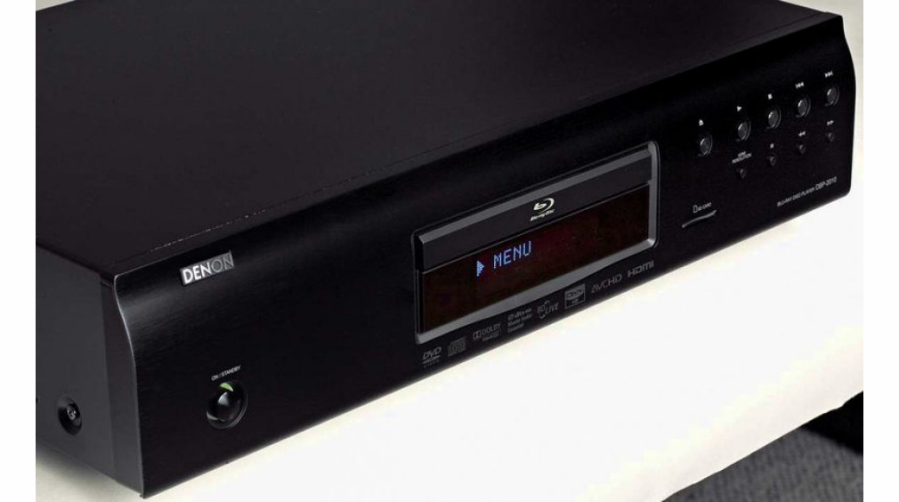

Denon DBP-2010 przywraca wiarę, że za niezbyt wielkie pieniądze można zbudować, a potem kupić porządny odtwarzacz. Nowy Denon jest ciężki, wykonany starannie i chwali się solidnym metalowym frontem. Urządzenie występuje w wersji czarnej i srebrnej (tzw. Premium Silver), w każdym wariancie wygląda jak godny towarzysz nawet najlepszego amplitunera.
Obejrzałem obudowę dość dokładnie, Denon wprowadził wzmocnienia w kilku miejscach, nie tylko z dołu, ale także górze, usztywniając typowy kształtownik (góra-boki) wewnętrzną płytą. Front nie zdradza możliwości odczytu BD, chociaż oprócz przycisków transportu, podobnie jak u Harmana, dodano również wygodny klawisz zmiany rozdzielczości sygnału wideo. Jest skromny, ale coraz praktyczniejszy slot dla kart pamięci SD, w tym też miejscu rozpoczyna się wstęp do fascynujących i rozległych umiejętności odtwarzacza.

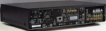

Urodzaj tylnej ścianki
Tylna ścianka Denona DBP-2010 prezentuje nadzwyczajny urodzaj i jakość, nieczęsto spotykaną w tym przedziale cenowym. Wszystkie gniazda są złocone, solidne, RCA oprawione szerokimi kołnierzami, które dobrze mocują złącza do sztywnej ścianki obudowy, zapewniając komfort podłączania, oraz w dalszej perspektywie - długowieczność.
Denon DBP-2010, jako jedyny odtwarzacz w tym teście, ma komplet wyjść wielokanałowych (7.1), za którymi stoi pełen pakiet dekoderów HD, a więc Dolby TrueHD, DTS HD (także Master Audio) i Dolby Digital Plus.
Mamy pewność, że zarówno w ramach analogowych RCA, jak i cyfrowych HDMI (przy konwersji na LPCM na użytek starszych amplitunerów), pojawią się informacje o wymaganej strukturze. Sygnały audio można także wyprowadzić niezależną stereofoniczną parą 2.0 lub cyfrowo.
Oprócz gniazd komunikacji Denon zastosował także złącze RS232 dla systemów sterowania. Urządzenie zostało skonstruowane na bazie wysokiej jakości podzespołów, ekranowane są poszczególne sekcje, a transport jest solidny i odizolowany.
W torze audio pojawia się aż pięć dwukanałowych konwerterów Burr Brown PCM1782, oddzielnie dla każdej "pary" wielokanałowej i niezależnie dla wyjścia stereofonicznego. Procesor graficzny odpowiedzialny między innymi za skalowanie obrazu pochodzi z Anchor Bay Technology, można go spotkać w niektórych drogich urządzeniach. Gdybyśmy chcieli skorzystać z wyjść kompozytowych, o jakość sygnału zadba przetwornik Analog Devices.
