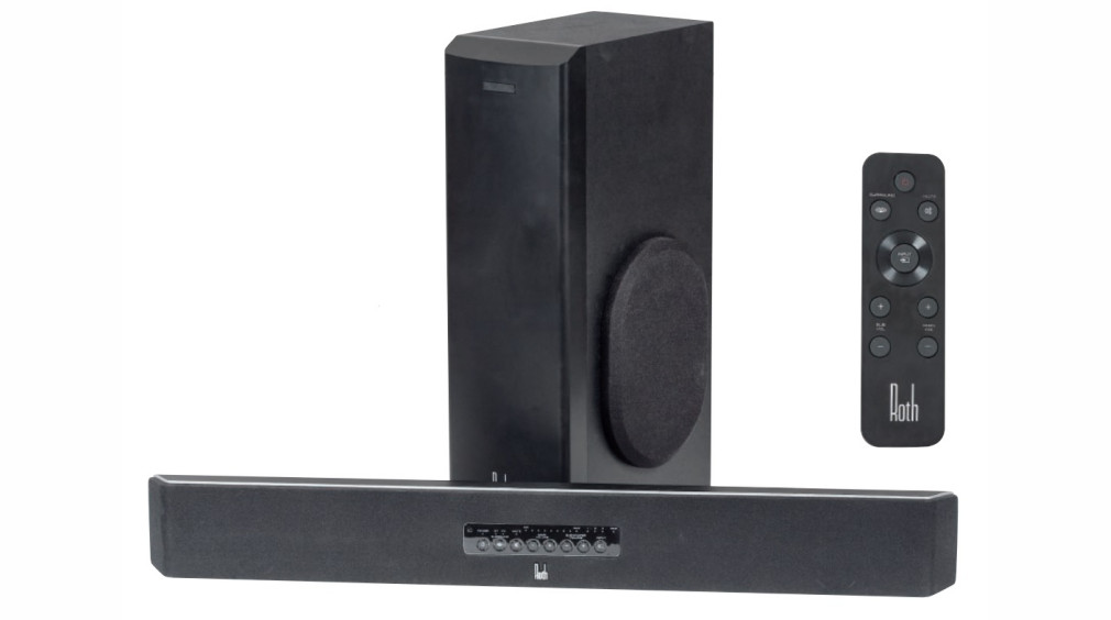

Wykonanie Prosty kształt, ale wewnątrz dziesięć przetworników w układzie generującym (i wykorzystującym) odbicia.
Laboratorium Minimalny zakres regulacji, wejścia wyłącznie analogowe (brak dekoderów DD i DTS), bezprzewodowy subwoofer, pilot.

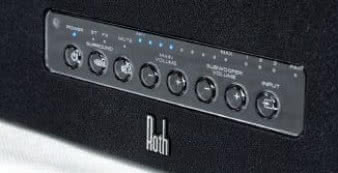

Urządzenie o prostej nazwie Roth Audio Bar 1 jest na tle innych modeli tego testu rzeczywiście dość prostą w kształtach belką. Jedynie w centrum coś się zmienia - zainstalowano tu panel z dużymi przyciskami i jaskrawo niebieskimi diodami.

Subwoofer jest bezprzewodowy, w obudowie zamkniętej pracuje głośnik o średnicy 16 cm oraz elektronika ze 130-watowym impulsowym. Nie przewidziano tu żadnych odrębnych regulacji (głośność subwoofera regulujemy pilotem).
