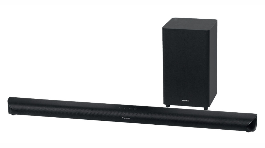

Odyseja to w naszym teście soundbar najdroższy, o najbardziej zaawansowanych rozwiązaniach akustycznych i surroundowych. Imponuje zestawem aż dziesięciu przetworników w samej listwie i systemem Dolby Atmos.
Marka KRÜGER AND MATZ
Cena 2 000 zł
Dostępność w 1 sklepie Sprawdź, gdzie kupić
Dystrybutor Lechpol Electronics Zobacz ofertę dystrybutora
Artykuł pochodzi z Audio 7-8/2020
Wykonanie Duża listwa (z aż 10 przetwornikami, w tym dwa dla sufitowych efektów Dolby Atmos) i niemały subwoofer. Imponująca konfi guracja 5.1.2 występująca w znacznie droższych konstrukcjach.
Funkcjonalność Zręczne wykorzystanie dużego potencjału głośników w każdym trybie. Dekoder Dolby Atmos, doskonałe wyposażenie w wejścia i wyjścia (dwa gniazda HDMI z możliwością przesyłania sygnałów 4K), Bluetooth, USB (muzyka z nośników pamięci). Bez funkcji sieciowych.
Brzmienie Z rozmachem, swobodne i bezpośrednie już w trybie bazowym; surround dość subtelny w kreacji przestrzennej, a tryb filmowy wyraźnie wzmacnia bas.
Konfigurację całego systemu można przedstawić jako 5.1.2, w ten sposób do niedawna drogi i ekskluzywny Dolby Atmos trafia pod strzechy. Listwa jest bardzo długa - 120 cm. Na środku pracuje sekcja centralna z dwoma 5-cm przetwornikami szerokopasmowymi, a po jednym w kanale lewym i prawym (te ulokowane mniej więcej w jednej czwartej od skrajów).

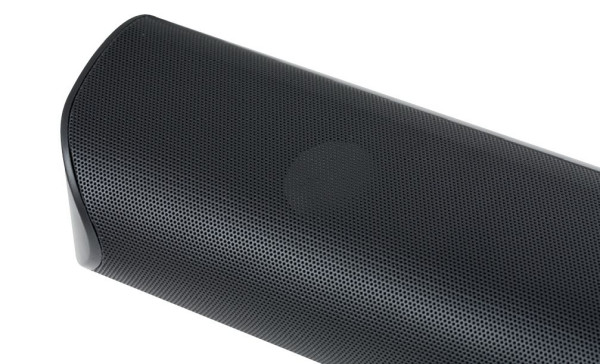

Boki zaokrąglono i tam trafiły przetworniki kanałów surround (podstawowych); kolejne cztery przetworniki znajdują się na górnej ściance – każdy z dwóch kanałów sufitowych jest obsługiwany przez układ dwudrożny.
20-mm kopułka wysokotonowa znajduje się w długiej tubce, której podstawowym zadaniem jest uzyskanie skupionej wiązki wycelowanej w sufit, gdzie fala zostanie odbita, aby wreszcie dotrzeć do słuchacza; tubka jest więc ustawiona pod kątem właściwym w celu takiego "zadziałania".

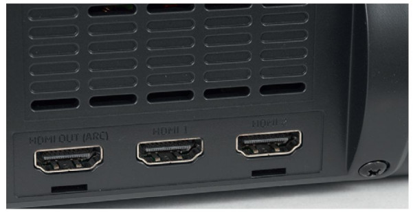

Krüger & Matz KM0547 Odyssey - złącza
Wyposażenie w gniazda jest kapitalne. Są dwa wejścia i jedno wyjście HDMI, do tego wejście optyczne i analogowe, a na dodatek USB z możliwością odczytu kart pamięci.
Krüger & Matz KM0547 Odyssey nie wejdzie wprawdzie do sieci, ale bezprzewodową transmisję muzyki zapewnia Bluetooth. W dużym subwooferze zainstalowano 20-cm przetwornik oraz wzmacniacz o wysokiej mocy - aż 180 W.
Czytaj również: Czy 4K i UHD to to samo?
Wyposażenie w gniazda jest kapitalne, oprócz wyjścia HDMI (z ARC) są aż dwa wejścia tego typu.

W soundbarach z konfiguracją ponad 2.1 tryb przestrzenny oznacza zwykle włączenie dodatkowych przetworników i użycie ich do zadań wirtualnych, a w ustawieniu stereo działają na ogół przetworniki kanałów L i P, ewentualnie wspomagane przez kanał centralny. W Krüger & Matz KM0547 Odyssey jest jednak inaczej: zawsze wykorzystywane są wszystkie przetworniki.
W ustawieniu bazowym (bez surround) głośniki na bocznych ściankach rozszerzają bazę stereo, wspomagając nietypowo ulokowane głośniki kanałów lewego i prawego. Aktywne są także kanały sufitowe. To całkiem rozsądne.
Soundbarów słuchamy w praktyce nie tylko siedząc w fotelu, dokładnie przed listwą; często siedzimy zupełnie gdzie indziej albo poruszamy się po pomieszczeniu. Zapomnijmy wtedy o precyzyjnym stereo, lokalizacjach itd.
Czytaj również: Co to jest i jak działa dźwięk wirtualny w systemach kina domowego?
To jedyny soundbar w tym teście z głośnikami kanałów sufitowych systemu Dolby Atmos.
Ważniejsze jest "wypełnienie" dźwiękiem dużej przestrzeni. Dzięki temu brzmienie Krüger & Matz KM0547 Odyssey jest obszerne i dynamiczne, ale też podporządkowane średnicy skupiającej się w planie centralnym. Żywy "wyższy środek" sprzyja komunikatywności.
Tryb surround nie robi już wielkiej rewolucji przestrzennej, ale wykazuje się rzadko spotykaną (w soundbarach) poprawnością. Nie jest to efekt spektakularny, który przekona nas w pierwszej chwili, ale zapewnia komfort na dłuższą metę. Poza tym większe udziały mają wówczas skraje pasma, zwłaszcza wysokie tony.
Jeśli chodzi o korekcję (EQ), to najlepsze (najbardziej naturalne) efekty przynosi ustawienie Music. Tryb Movie gra ciężej, niskie tony są potężne, pogrubione, ale chyba zgodnie z "filmowymi" oczekiwaniami.
Bas jest zresztą dość obfity również w wyjściowej, firmowo neutralnej pozycji - subwoofer często pokazuje muskuły.
