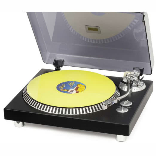

Nie jest to kopia żadnego konkretnego modelu japońskiej firmy, a jedynie nawiązanie do jej klasyków, jednak nawet to wystarczy, aby się dobrze zaprezentować. Plinta jest gruba, wykonana wprawdzie z tworzywa, ale z metalowymi wzmocnieniami (od dołu).
Talerz to aluminiowy odlew z charakterystycznym, cętkowanym kołnierzem. Wygląda to efektownie, nawet jeśli na tym sprawa właściwie się kończy, bo nie ma tutaj lampki stroboskopowej do kontroli obrotów, która "współpracuje" z takim kołnierzem. Na talerz zakładamy filcową matę.
Typowy dla Technicsów napęd bezpośredni to tym bardziej przywilej droższych konstrukcji, Krüger&Matz TT-602 został wyposażony w popularny napęd paskowy.

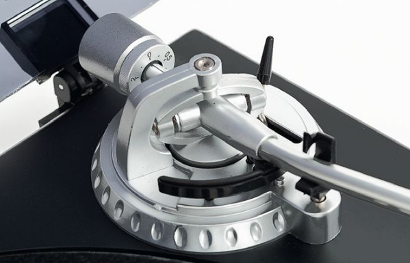

Za to ramię typu S też kojarzy się z japońską klasyką. Charakterystyczny pierścień u podstawy zawieszenia, przypominający mechanizm regulacji wysokości, to znowu tylko ozdoba.
Nie wszystkie elementy są tutaj metalowe, ale w tej cenie jakość wykonania jest bardzo dobra. Główka jest odłączana, metalowa i solidna.

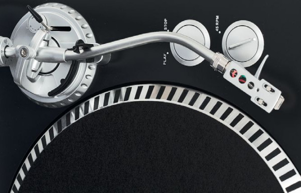

Fabrycznie zainstalowano do niej wkładkę gramofonową MM Audio-Technica AT3600 - to dobry wybór do taniego gramofonu również ze względu na dostępność igieł.
Niedopatrzeniem jest jednak to, że instrukcja obsługi gramofonu nie zawiera ani specyfikacji wkładki, ani żadnych wskazówek w tym zakresie, co początkującym użytkownikom może napytać nieco biedy, bowiem uruchamiając gramofon, musimy ustawić nacisk igły, a nie bardzo wiadomo jak to zrobić.

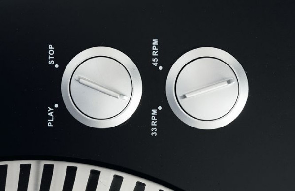

Obsługa gramofonu jest manualna, ale winda ramienia pracuje bezpiecznie; elektronika pomoże w zmianie prędkości obrotowej.

Skala umieszczona na przeciwwadze nie jest bowiem precyzyjna, więc najlepiej posłużyć się wagą. Gdyby jednak nie było takiej możliwości, obróćmy krążek przeciwwagi na pozycję 2,0 g (względem wyjściowego, neutralnego "zera"), co spowoduje wymagane... 3,5 g, natomiast ustawienie "3,5" grozi naciskiem ponad 5 g i uszkodzeniem wkładki.
To nie koniec kłopotów – w testowanym egzemplarzu gramofonu "ktoś" zapomniał o poprawnym ustawieniu wkładki (w samej główce), przykręcając ją w skrajnym położeniu, korekta geometrii była absolutnie konieczna. Nie było już problemów z kątem VTA; gramofon nie takiej regulacji, ale wszystko było w porządku.

Ramię wyposażono w najważniejsze regulacje – nie tylko siłę nacisku, ale także anti-skating

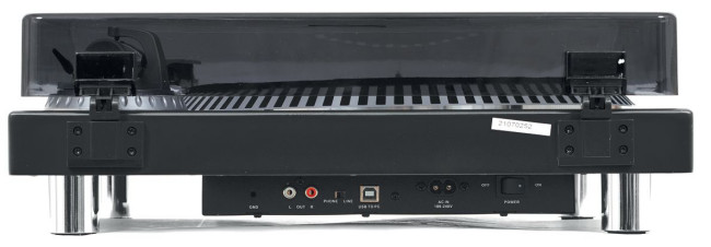

Zasilacz został wbudowany w dolną część chassis, wyjścia znajdują się w zagłębieniu pod plintą, co utrudnia podłączanie kabli, ale sprzyja ich maskowaniu.
Wyjście RCA może wysyłać sygnał bezpośrednio z wkładki lub po korekcji i wzmocnieniu. Dzięki wyjściu USB możemy zapisać płyty na dysk komputera.
K&M dostarczył nawet odpowiednie oprogramowanie. Talerz rozkręca się bardzo szybko, obroty w testowanym egzemplarzu Krüger&Matz TT-602 były tylko trochę za szybkie (+0,45%).
