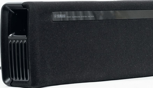

Zalety takiej koncepcji ujawniają się nawet przed instalacją - zamiast taszczyć do domu nieforemne (w kształcie fotela) i ciężkie pudło z soundbarem i subwooferem, można złapać pod pachę smukły karton z samą listwą, nawet gdy ta jest relatywnie gruba, tak jak w przypadku Yamahy YAS-306.
I nic dziwnego, skoro zainstalowano w niej przetworniki niskotonowe. Tym niemniej prezentuje się dyskretnie, front i górną ściankę pokrywa miękki materiał maskownicy; jest antystatyczna, więc nie łapie kurzu i łatwo ją wyczyścić.

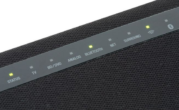

Nie ma wyświetlacza, na górze znajdują się diodowe wskaźniki trybów pracy, są też oznaczenia poszczególnych funkcji, choć przyciski znajdują się z tyłu.

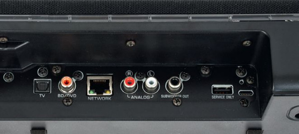

Wyposażenie w gniazda przyłączeniowe jest kontrowersyjne, skoro nie obejmuje złącz HDMI; muszą wystarczyć Toslink, S/PDIF i analogowe. Yamaha YAS-306 nie ma dekoderów Dolby Atmos, całą resztę (Dolby Digital oraz DTS) prześlemy bez HDMI, jednak ani złącze optyczne ani współosiowe nie dostarczą do listwy sygnałów sterujących, co ogranicza integrację z telewizorem.

Z tyłu zainstalowano wyjście subwooferowe na wypadek, gdybyśmy się jednak zdecydowali na taką "ostateczność". A także sieciowe złącze LAN, można też uruchomić Wi-Fi.

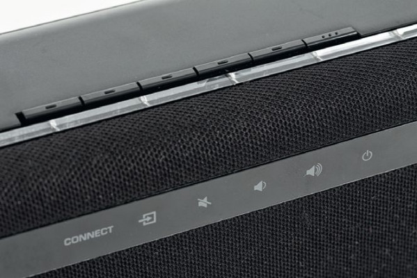

Przyciski zainstalowano w dość nietypowym miejscu, bo na tylnej ściance... ale gdy zawiesimy listwę (obracając ją o 90 stopni), pojawią się na górze

W panelu przyłączy nie ma HDMI, pojawia się "za to" (chociaż to zupełnie inna sfera) wyjście subwooferowe - gdyby basu z samego YAS-306 było komuś (i gdzieś) za mało, to da się tę sprawę załatwić.

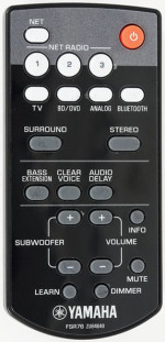

Do sterowania Q600A będzie potrzebny pilot, nie zastosujemy aplikacji mobilnej.
