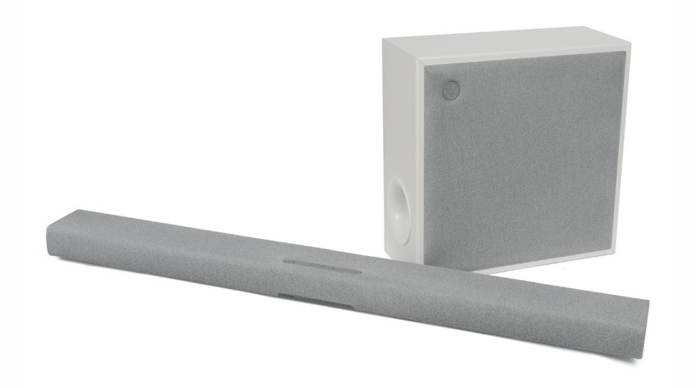

Jednocześnie obydwa modele lepiej lub gorzej poradzą sobie z kreowaniem przestrzeni – dzięki wsparciu systemów dźwięku wirtualnego. Listwa Yamaha True X Bar 50A jest dość długa, a subwoofer wysoki i szczupły, jednak obydwa elementy nie są tak duże i ciężkie, jak w systemie Polk Audio Magnifi Max AX.
Listwa prezentuje się minimalistycznie, ale powiew estetycznej świeżości przynosi "kawowa" wersja kolorystyczna (oprócz standardowej – czarnej). Urządzenie zostało w dużej części pokryte maskownicą, w której wycięto okienko z przyciskami głównych funkcji, a na dolnej krawędzi ulokowano panel z diodami informującymi między innymi o aktywnym źródle czy połączeniu sieciowym. Mikrofon jest związany z asystentem głosowym, a nie z automatyczną kalibracją – takiej tutaj nie ma.

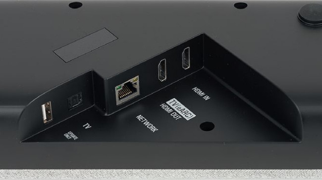

Oprócz najbardziej przydatnego wyjścia HDMI (z kanałem zwrotnym eARC) jest też wejście HDMI i optyczne. Sieć podłączymy przez LAN, natomiast gniazdo USB służy do aktualizacji oprogramowania.

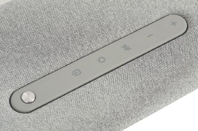

Na centralnym miejscu znajduje się panel z przyciskami sterującymi, a tuż obok mikrofon dla asystenta głosowego Alexa.

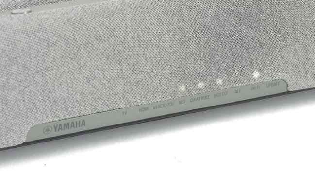

Wybrane funkcje są wskazywane przez panel diodowy.

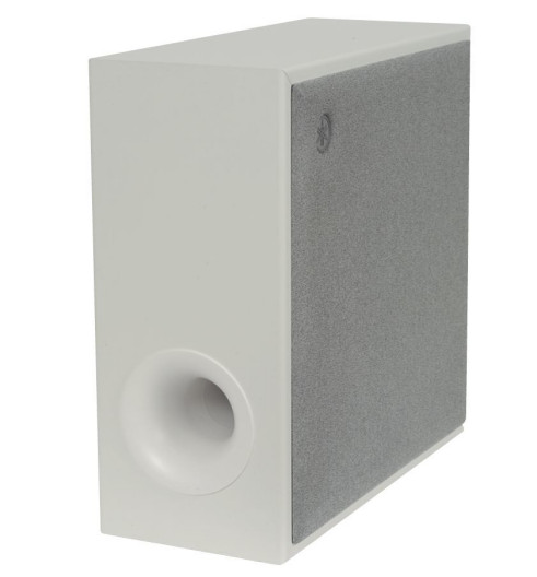

Konfiguracja głośnikowa jest w rzeczy samej dość oryginalna, a jeszcze bardziej zaskakująca w opisie producenta. Dowiadujemy się z niego o zastosowaniu w subwooferze 16-calowego głośnika (16"), czyli 40-cm… To "literówka", głośnik ma 16 cm, chociaż duża maskownica na bocznej ściance sugeruje, że jest nieco większy.
Tunel bas-refleks został wyprowadzony na przedniej ściance. Należy oczywiście pamiętać o ustawieniu subwoofera w taki sposób, aby nie przysunąć głośnika ani otworu bezpośrednio do ściany, jednak jej bliskość wcale nie musi być szkodliwa – wynikające stąd wzmocnienie można przecież skorygować regulacjami, a wysiłek samego głośnika będzie wówczas mniejszy. W listwie znajdziemy kilka ciekawostek.

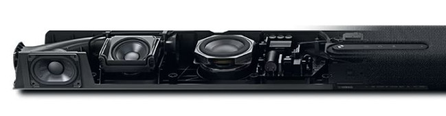

Na froncie znajdują się tylko dwa przetworniki szerokopasmowe 5 x 7 cm, formalnie kanału lewego i prawego, ale uczestniczący również w realizacji zadań kanałów centralnego i surroundowych. Wydaje się, że to niewiele, ale wparciem dla nich są kolejne dwa 8-cm przetworniki umieszczone na górnej ściance.
 Chociaż w większości sytuacji wystarcza jedno wyjście HDMI (z kanałem zwrotnym eARC), to w zapasie jest dodatkowe wejście HDMI oraz wejście optyczne.

Producent podaje nawet dokładnie zakres ich pracy – 100–220 Hz – co jest już bardzo dobrą i wiarygodną wiadomością, bowiem oznacza, że przygotowano sposób, aby poprawić działanie soundbara właśnie w tym zakresie, w którym jego charakterystyka jest często osłabiona, jednocześnie ustalono dość niską częstotliwość podziału z subwooferem, co jest korzystne dla dobrej integracji całego systemu.
Szczupły subwoofer będzie łatwiej ustawić, pamiętając jednak o tym, że głośnik znajduje się na bocznej ściance.

A co z kanałami sufitowymi? Spokojnie, znalazło się dla nich miejsce na górnej ściance – to dwa najmniejsze (5-cm) przetworniki szerokopasmowe.

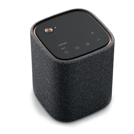

Yamaha przygotowała dla soundbarów True X opcjonalne głośniki efektowe , które mogą pracować również samodzielnie (jako głośniki Bluetooth).
