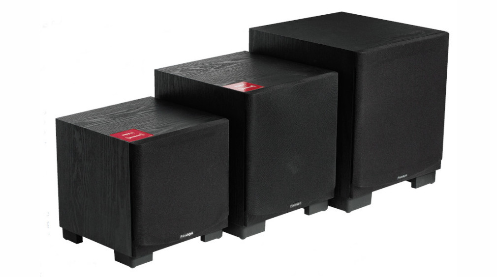

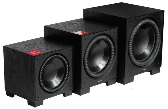

Ale nie uprzedzajmy wypadków, na razie widzimy utylitarne, solidne konstrukcje, bardzo do siebie podobne, różniące się tylko wielkością. Zgodnie z symbolami, mają one od najmniejszego do największego - głośniki 8-calowy, 10-calowy i 12-calowy - niemal dokładnie wpisane w kwadrat przedniej ścianki.
Trzy SUB-y serii Monitor są do siebie bardzo podobne, różnią się tylko - i aż - wielkością głośnika i obudowy. Od lewej do prawej SUB 8, SUB 10 i SUB 12, symbol wskazuje na średnicę głośnika (w calach). Obudowy oklejono czarną folią drewnopodobną, na estetyce oszczędzano, inwestując w technikę.

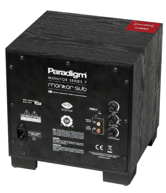

Nie dzieje się tutaj zbyt wiele, więc producent nawet poniechał pokazywania rysunku panelu w instrukcji obsługi. Jest jednak jeden element wyjątkowy: wejście USB służące do podłączenia systemu korekcji PBK (Perfect Bass Kit), który kupujemy opcjonalnie; sposób działania tego systemu opisaliśmy dwa miesiące temu w teście Prestige 2000 SW. Paradigm oferuje również uniwersalny transmiter PT-2 do komunikacji bezprzewodowej.
Wszystkie SUB-y serii Monitor mają identyczne wzmacniacze i tylne płyty z regulacjami i gniazdami; na zdjęciu SUB-8, w którym moduł wzmacniacza zajął prawie całą tylną ściankę. Wzmacniacze o mocy 300 W RMS pracują w klasie D, wysoka sprawność pozwoliła zrezygnować z wyprowadzenia na zewnątrz radiatorów.

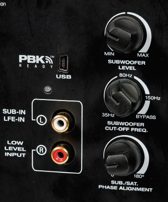

Standardowe wejścia obejmują tylko parę gniazd RC, za pomocą których subwoofer przyjmie albo sygnał stereofoniczny, albo LFE, a trzy podobne pokrętła pozwalają na klasyczną regulację poziomu, częstotliwości granicznej i fazy. Automatyczny układ zabezpieczeń chroni przed przesterowaniem (soft clipping) i przekroczeniem krytycznej temperatury.

Klasyczny zestaw trzech regulacji - poziom, częstotliwość filtrowania, faza; wejścia tylko niskopoziomowe, wystarczą we wszystkich systemach wielokanałowych i w połowie systemów stereofonicznych; firmową specjalnością jest opcjonalny system PBK (korekcji charakterystyki).

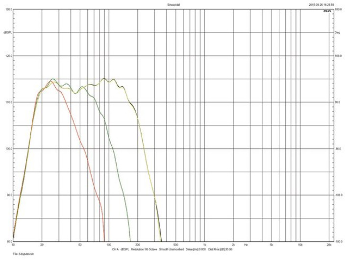

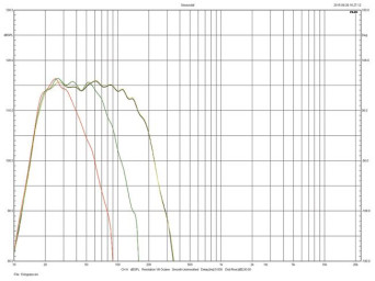

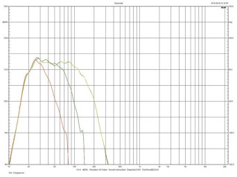

Mamy bardzo dobrą wiadomość dla tych, którzy szukają subwoofera niedużego, estetycznie co prawda mało efektownego, nie najtańszego, ale zaskakująco wydajnego - zarówno pod względem osiągania bardzo niskiej częstotliwości granicznej, jak też wysokiego poziomu głośności (maksymalne SPL, które ustalamy przy 50 Hz). Otóż najmniejszy z całej serii, SUB 8, imponuje rozciągnięciem charakterystyki, nie ustępując w tej mierze ani odrobinę większym SUB 10 i SUB 12.
Producent podaje, że "rozciągnięcie niskich częstotliwości" sięga do 19 Hz, 17 Hz i 16 Hz (odpowiednio dla SUB 8, SUB 10 i SUB 12), według normy DIN (ale bez podania jej numeru). Wydaje się to mało wiarygodne, albo budzi podejrzenia, że norma mówi o spadku np. 20 dB, tymczasem... spadek -6 dB, odnoszony do szczytów charakterystyk, notujemy dla wszystkich subów Paradigma rzeczywiści poniżej 20 Hz (w okolicach 18 Hz), natomiast przy 20 Hz spadki wynoszą tylko -3 dB! Kto chce mieć gwarancję, że subwoofer pokrywa całe pasmo akustyczne, ma ją właśnie tutaj.
Aby uzyskać takie rezultaty z niewielkich systemów zamkniętych, konieczna była oczywiście poważna korekcja charakterystyki - sam układ akustyczny głośnika w obudowie dałby znacznie wcześniejszy spadek. Przetwarzanie tak niskich częstotliwości "eksploatuje" głośnik (wymusza dużą amplitudę membrany) nawet przy umiarkowanych mocach. Wydawałoby się więc, że Paradigmy, a zwłaszcza SUB 8, ustąpią pola pod względem maks. SPL, ale i tutaj wszystkie dają radę, ba - szaleją. Nie osiągają już takich samych pułapów, gdzieś przecież musi "wyjść" zróżnicowanie ich konstrukcji i wielkości.
Nawet przy takim samym module bardzo silnego wzmacniacza osiągają więc odpowiednio - od najmniejszego do największego - 114 dB, 117 dB i 120 dB. Każdy, w swojej klasie wielkości, jest rekordzistą. Regulacja fi ltrowania pozwala przesuwać spadek -6 dB na górnym zboczu od ok. 40 Hz do ok. 180 Hz dla Sub 8 i Sub 10, oraz do ok. 150 Hz dla Sub 10. To kolejne dobre wiadomości - zakres regulacji jest nawet szerszy niż w deklaracjach producenta i szerszy niż w subwooferach konkurencji.
Szczególnie cieszy możliwość bardzo niskiego fi ltrowania, co wraz z niską dolną częstotliwością graniczną pozwala dostroić SUB-y w systemach stereofonicznych do współpracy z dowolnymi kolumnami głównymi, którym "brakuje" tylko najniższego basu - mogą uzupełnić przetwarzanie o dokładnie najniższą oktawę 20-40 Hz. Oczywiście każde inne, wyższe fi ltrowanie jest możliwe. Wszystkie Monitory SUB okazują się być subwooferami bardzo wszechstronnymi i efektywnymi, w zasadzie takich charakterystyk można by sobie życzyć w przypadku konstrukcji najwyższej klasy.
Różnicuje je maksymalny SPL, więc wybór konkretnego modelu będzie zależał głównie od wielkości pomieszczenia i potencjału całego systemu, ale najniższy bas będzie z nami zawsze, gdy tylko odpowiedni sygnał popłynie z procesora lub przedwzmacniacza. Procentuje zastosowanie 300-watowych wzmacniaczy nawet w najmniejszej konstrukcji, wytrzymałość 8-calowego głośnika też jest godna podziwu.
