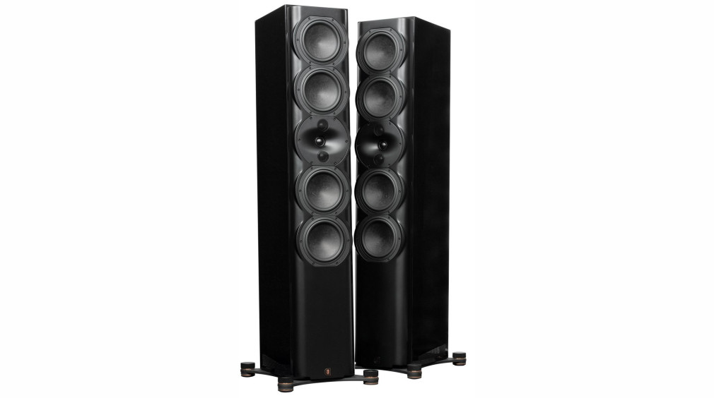

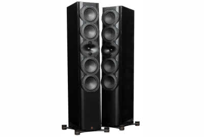

Patrząc na Perlisteny, widzimy kolumny głośnikowe nowoczesne, smukłe, wielodrożne, ale nic bardzo oryginalnego nie rzuca się w oczy. W czasach, gdy do łask wróciły tuby, wielkie woofery, gdy popularność zdobywają otwarte odgrody i konstrukcje modułowe, fantastyczne kształty, konfiguracje i regulacje… Gdzie tutaj "myśl", a tym bardziej rewolucja lub chociaż ewolucja?
Perlisten R7t jest "tańszą wersją" S7t, ze wszystkimi zasadniczymi cechami oryginalnego układu. Oszczędności, które pozwoliły podzielić cenę S7t na pół, przeprowadzono niezwykle czujnie, nie skazując R7t na żadne zgniłe kompromisy. Ba, niektóre rozwiązania, mimo że tańsze, niektórym mogą nawet bardziej przypaść do gustu… Oczywiście taką sugestię dokładnie i uczciwe objaśnimy.

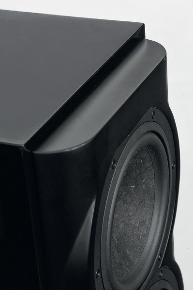

Front obudowy jest gruby (35 mm) i wyprofilowany wzdłuż pionowych krawędzi. Całość jest utrzymana w kolorze czarnym – to jedyna standardowa wersja kolorystyczna.

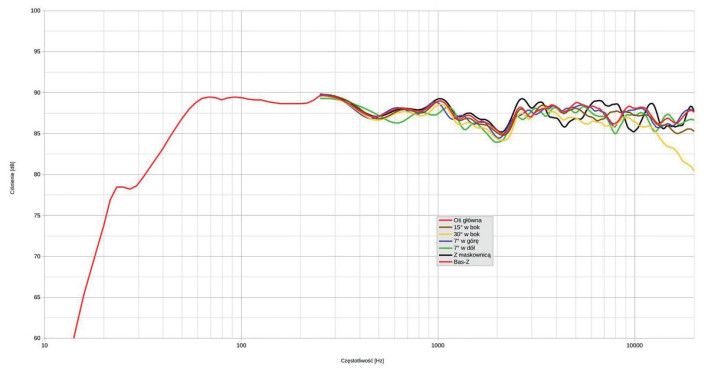

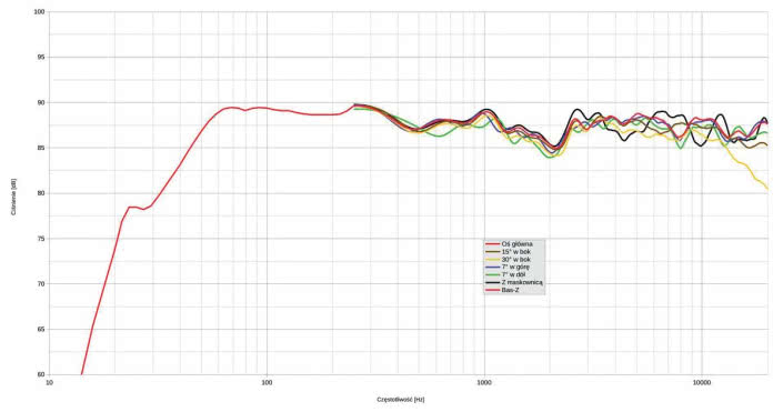

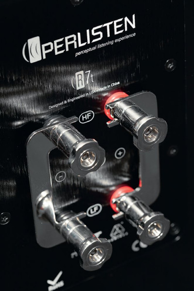

Podwójne gniazdo przyłączeniowe pozwoliło na niezależne pomiary dwóch głównych sekcji, co jest w tej konstrukcji szczególnie ciekawe ze względu na nietypowo niską częstotliwość podziału.
Otóż Wilson Audio koncentruje się na charakterystyce (i "zgraniu czasowym") biegnącej bezpośrednio do słuchacza do tego stopnia, że wymaga precyzyjnego "wyregulowania" modułów, aby oś najlepszego promieniowania wycelować z niemal laserową dokładnością w jego uszy.
Jest w tym być może sporo marketingu, bowiem w praktyce kolumny te utrzymują dobre charakterystyki w wystarczającym zakresie kątów i aż tak bardzo nie wymagają "wycelowania".
Tak czy inaczej, skupienie uwagi na charakterystyce, jaką odbierzemy (zmierzymy) w miejscu odsłuchowym (ale w idealizowanych warunkach, bez odbić i rezonansów pomieszczenia), jest podejściem klasycznym, dosłownie i przenośni zawężającym problem.
Jeśli nawet bierzemy pod uwagę pewien zakres kątów (tak jak w naszych pomiarach), to jest on na tyle niewielki, że może obejmować nieco większy niż "punktowy" obszar odsłuchowy, ale nie uwzględnia powstających w pomieszczeniu odbić fal (charakterystyk), jakie zostaną wypromieniowane pod większymi kątami i dotrą do słuchaczy "okrężną drogą".
Nie da się ich całkowicie wyeliminować, a nawet nie chcemy tego robić, bowiem optymalny udział odbić dopełnia wrażeń przestrzennych, tworząc swobodniejszą "atmosferę", chociaż trwa dyskusja nad tym, czy ten udział ma być większy, czy mniejszy.
THX wymaga mniejszego, ale cel ten nie może zostać osiągnięty tylko radykalnym zawężeniem charakterystyk kierunkowych. Nawet nie powinno ono być zdecydowane, lecz "kontrolowane". Co to znaczy?
Po pierwsze, charakterystyki poza osią główną powinny obniżać się systematycznie, wraz z powiększaniem kąta; po drugie, i to jest najtrudniejsze, w jak najszerszym zakresie kątów powinny utrzymywać względne wyrównanie w funkcji częstotliwości.
Co to znaczy względne? Nie da się uniknąć szerszego rozpraszania częstotliwości niskich niż wysokich, ale można przynajmniej zapewnić to, aby opadanie charakterystyki było płynne, monotoniczne, czyli aby nie pojawiały się na niej podbicia i osłabienia, zresztą typowe dla okolic częstotliwości podziału, gdzie promieniowanie jest przekazywane z głośników większych do mniejszych, w dodatku od siebie oddalonych.
Taki efekt wymaga jednak zaawansowania i staranności, a osiągnięcie wybitnych rezultatów – zastosowania specjalnych środków. Konwencjonalne układy też mogą być pod tym względem gorsze i lepsze, ale nie wyśmienite.

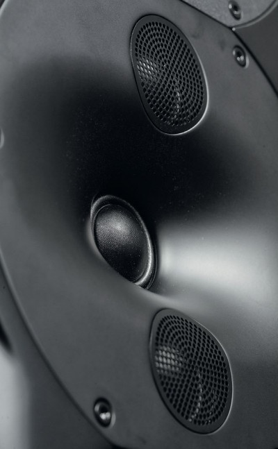

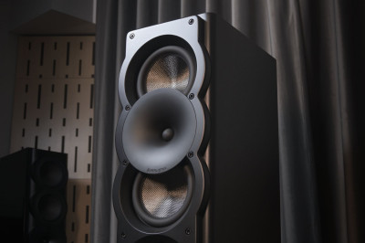

Mimo że wyprofilowanie jest eliptyczne i wyraźnie zorientowane poziomo, to okrągły obrys można by wytłumaczyć estetycznym dopasowaniem do koszy głośników nisko-średniotonowych o takiej samej średnicy. Ale na powierzchni falowodu, w pionowej osi symetrii, na zagięciach wyprofilowania, są jeszcze dwie małe okrągłe kratki…

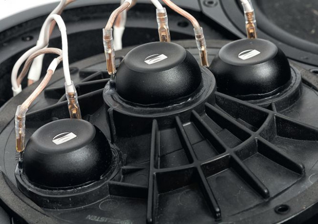

Ten dyskretny szczegół wiąże się z największą osobliwością konstrukcji. Otóż przez te kratki promieniują dwa dodatkowe przetworniki wysokotonowe. W sumie są więc trzy 25-mm kopułki wysokotonowe, wszystkie takie same, jedwabne, ale działające w nieco różnych warunkach (falowodach) i inaczej filtrowane.

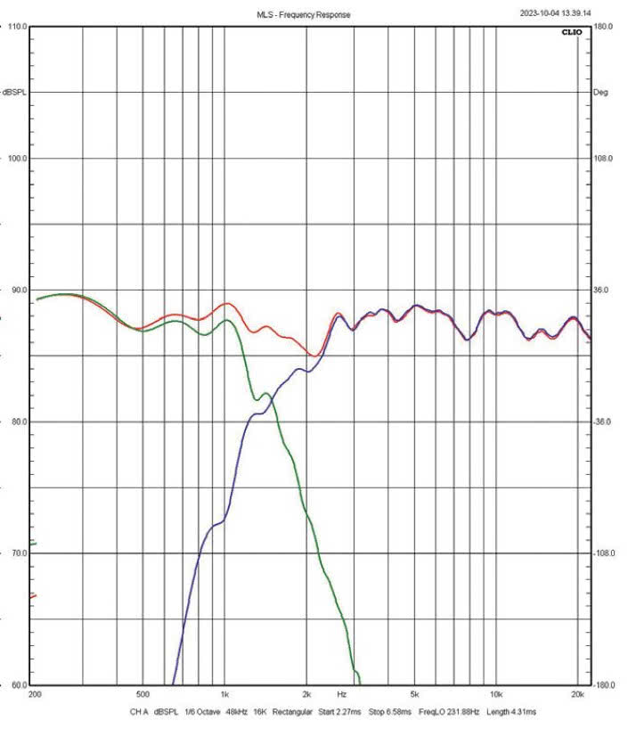

Wszystkie trzy filtrowane są górnoprzepustowo (według naszych pomiarów, podział z sekcją nisko-średniotonową następuje przy 1,5 kHz), ale skrajne są też filtrowane dolnoprzepustowo (wg danych producenta przy 4 kHz). Chociaż rozwiązanie jest bardzo niekonwencjonalne, nietrudno rozszyfrować jego sens.
Współpraca trzech kopułek przy ich starannym ustawieniu, doborze zakresu częstotliwości i filtrów może ustalić optymalne rozpraszanie w płaszczyźnie pionowej (na skutek zmieniających się, ale w "kontrolowany" sposób, relacji fazowych).

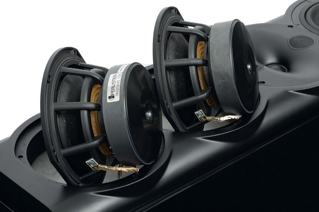

Cztery 18-tki też nie pracują w takim samym zakresie częstotliwości, czyli do 1,5 kHz. Gdyby tak było, to charakterystyki kierunkowe zostałyby zaburzone pod niewielkimi kątami przesunięciami fazowymi między skrajnymi jednostkami – ich duże rozsunięcie powoduje, że zmiana względnej odległości od każdego z nich jest większa pod określonym kątem niż między jednostkami leżącymi bliżej centrum układu.
Zmiana ta jest też zależna od długości fali, więc z tego samego powodu i tym samym sposobem, jak w przypadku wysokotonowych, skrajne jednostki są filtrowane niżej i pracują jak typowe niskotonowe, bowiem w zakresie niskich częstotliwości fale są tak długie, że nawet tak duży dystans między nimi nie spowoduje nadmiernego osłabienia charakterystyki nawet pod dużymi kątami.
Wszystkie charakterystyki poszczególnych przetworników, wpływ falowodów, odległości, zakresy pracy, nachylenia filtrów i towarzyszące im przesunięcia fazowe muszą być precyzyjnie zgrane. Ponieważ zbliżenie przetworników zawsze to zadanie ułatwia, więc wypada R7t pochwalić za szczegół, którego nie widzimy w S7t.
Wszystkie kosze są "pościnane" w poziomie, co pozwoliło je bardziej zbliżyć; odległości między środkami (tak nisko-średniotonowych, jak i między nimi a centrum modułu wysokotonowego) wynoszą 16,5 cm, podczas gdy w S7t – 18,5 cm.

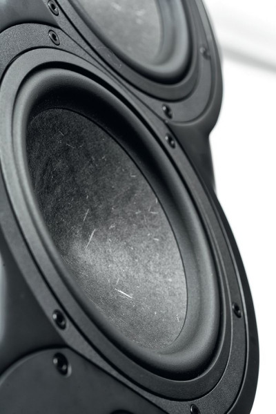

W S7t membrany niskotonowych/ nisko-średniotonowych są wykonane z ultranowoczesnego materiału TexTreme, będącego plecionką włókna węglowego przypominającego szachownicę; jego dwie warstwy tworzą strukturę relatywnie lekką, sztywną i o dobrym tłumieniu wewnętrznym. W R7t membrany są wykonane z mieszanki nazwanej HPF (Hybrid Pulp Formulation) łączącej pulpę celulozową, włókno bambusa i wełnę.
Czytaj również: Czy obudowa z membraną bierną to obudowa zamknięta?
Struktura obudowy jest bardzo podobna jak w S7t – wszystkie 18-tki pracują we wspólnej komorze, dwa tunele bas-refleks wyprowadzono przez dolną ściankę.
Materiał jest znacznie tańszy. Cel jest ten sam. Parametry fizyczne trochę słabsze. Rezultaty brzmieniowe – niekoniecznie. Celuloza lub inne mieszanki włókien naturalnych, nawet jeżeli nie mają teoretycznie tak wyżyłowanych parametrów jak włókna syntetyczne, kompozyty, sandwicze, to dzięki specyficznemu sposobowi rozpraszania rezonansów tworzą charakterystyki niewymagające skomplikowanego filtrowania, a przede wszystkim brzmią bardziej naturalnie.
Wiele renomowanych firm stosuje w swoich najlepszych, bardzo kosztownych konstrukcjach membrany celulozowe nie dla oszczędności, ale z "pierwszego wyboru".
Podobna sytuacja jest w sekcji wysokotonowej. W S7t główna (środkowa) kopułka jest berylowa, pozostałe dwie – TexTreme. Ambitnie, high-endowo, drogo. W Perlistenach R7t wszystkie trzy kopułki są jedwabne – to znowu materiał znacznie tańszy… i też stosowany w wielu "referencjach".
Gdyby w głośnikach nisko-średniotonowych zamiast TexTreme była jakaś "zwykła" plecionka, np. z włókna szklanego, a kopułki były np. aluminiowe, uznałbym, że to jednoznacznie słabsze komponenty, chociaż należałyby do tego samego nurtu.

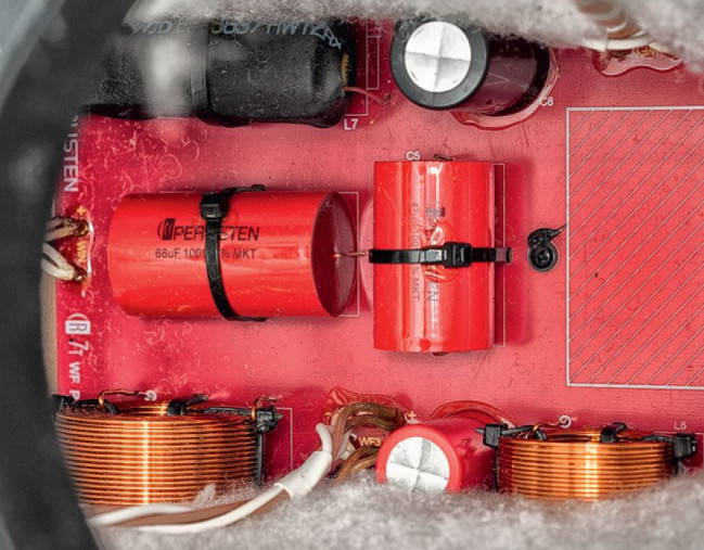

  • Zwrotnica

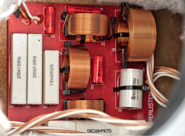

Producent nie pisze wiele o zwrotnicy, ale udało się ją znaleźć. Jest nieco mniej skomplikowana niż w R7t (zwłaszcza w sekcji 18-tek) i poczytuję to wyłącznie za zaletę. Rolą zwrotnicy jest doprowadzić charakterystyki do założonego kształtu, uporządkować je, a w tym przypadku, ze względu na wymagania THX, było to zadanie szczególnie trudne, jednak całkowicie się udało, co pokazują również nasze pomiary.
Wyniki nie są ani trochę gorsze niż w S7t, tam więc zwrotnica jest bardziej złożona prawdopodobnie ze względu na dodatkowe wyzwania, jakie stawiają przetworniki z silniej zaznaczonymi rezonansami.
Perlisten określa układ jako czterodrożny i można się z tym zgodzić, skoro mamy wyznaczone cztery różne "drogi", chociaż można by też kombinować i nazwać go np. dwu-i-pół-i-półdrożnym… Dlaczego – wyjaśniliśmy wcześniej.

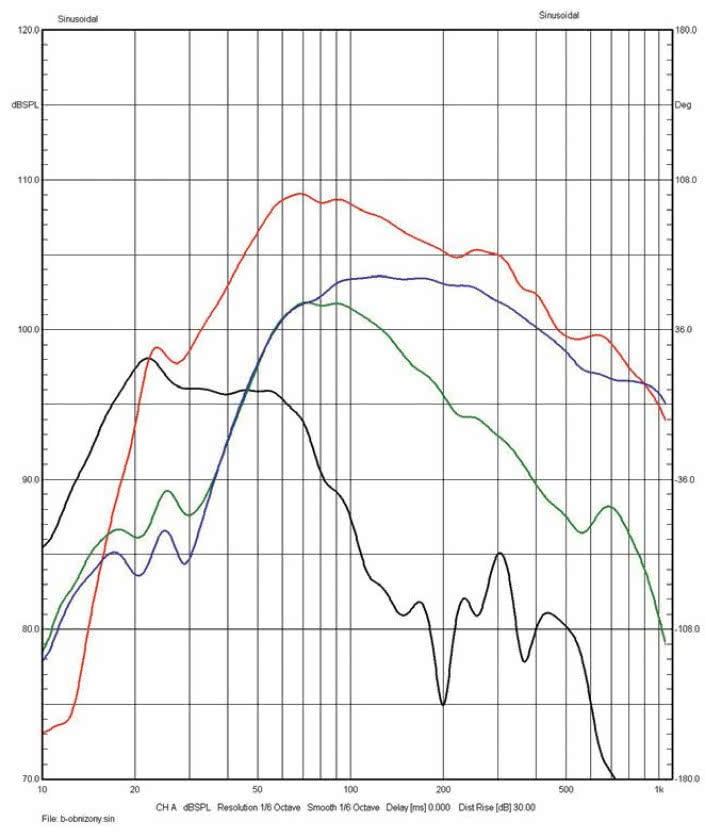

Z naszych pomiarów i odsłuchów wynika, że wariant zamknięty należy traktować jako awaryjny; przy działającym bas-refleksie jest zachowana bardzo dobra kontrola i bas wcale nie jest przesadny, nawet gdy kolumny stoją dość blisko ściany.

Sekcja filtrów dla 18-tek, a więc dwa filtry dolnoprzepustowe.
W zakresie średnio-wysokotonowym sytuacja jest bardziej skomplikowana, scenariusze mogą być różne, ale najbezpieczniejszy sprowadza się do lekarskiej dewizy: "po pierwsze nie szkodzić". Wolę nawet zubożenie w warstwie informacyjnej niż przerysowanie.

Sekcja filtrów dla kopułek jest bardziej rozbudowana, być może działają tutaj dodatkowe obwody opóźniające, pomagające opanować zgranie fazowe.

Już przed pomiarami wiedzieliśmy, czego się spodziewać, testowaliśmy przecież S7t i chociaż R7t nie jest fi rmową "referencją", to zastosowanie tańszych przetworników, ale w takiej samej konfiguracji, wcale nie musiało odbić się na charakterystyce przetwarzania, która zależy głównie od koncepcji i umiejętności strojenia zwrotnicy. Ani trochę się nie zawiedliśmy, zresztą podobnie jak w próbach odsłuchowych. Pod pewnymi względami R7t podobają się nam nawet bardziej.
Podobnie jak JBL 4349, również R7t wymaga w pomiarach specjalnej analizy i potraktowania, chociaż rezultaty nie będą krytyczne. Środek symetrycznego układu akustycznego, a więc środkowa kopułka wysokotonowa, znajduje się na wysokości 82 cm.
W takiej sytuacji powinniśmy rozważyć, czy oś główną pomiaru ustawić właśnie na tej wysokości, dostosowując się w ten sposób do konstrukcji i pomagając jej osiągnąć najlepsze rezultaty, czy jednak wyżej, uwzględniając, że uszy siedzącego słuchacza znajdują się na wysokości 90–100 cm.
W przypadku większości kolumn nie ma takiej rozbieżności, bowiem konstruktorzy biorą pod uwagę takie warunki odsłuchowe i ustalają oś najlepszego promieniowania właśnie na wysokości 90–100 cm.
W sytuacji "konfliktu" sytuację pomiarową komplikuje jeszcze to, że mikrofon ustawiamy w odległości 1 lub 1,5 m (z ważnych powodów, których już nie będziemy przypominać), a słuchacz zwykle znajduje się dalej, więc raczej należy ustawić mikrofon na prostej łączącej centrum układu akustycznego z domniemanym miejscem odsłuchowym, niż na wysokości miejsca odsłuchowego… Skomplikowane, niestety.
Zarówno zaprojektowanie dobrych zespołów głośnikowych, jak i wykonanie rzetelnych (też nigdy nie idealnych) pomiarów nie jest takie łatwe, jak wylądowanie w fotelu odsłuchowym. A w przypadku R7t to jeszcze nie koniec przymiarek i namysłu… bowiem ich konstruktor jednak wziął pod uwagę, że wysokość 82 cm jest nieco za mała i pochylił kolumny lekko do tyłu, aby skierować oś najlepszego promieniowania, wychodzącą z tego punktu lekko w górę.
Rozwiązanie dobre, ale nie idealne, bowiem wysokość na jakiej pojawia się najlepsza charakterystyka, zmienia się wraz z odległością. Na szczęście wraz ze wzrostem odległości kąt, jaki powstaje między prostą łączącą miejsce odsłuchowe dla ustalonej wysokości a osią najlepszego promieniowania, będzie rósł umiarkowanie i nigdy nie przekroczy pewnej wartości – nawet przy uszach na wysokości 80 cm nie będzie większy niż kąt samego pochylenia obudowy.
Ustawiając mikrofon i "pomiarową" oś główną, przyjęliśmy założenie, że miejsce odsłuchowe znajduje się na wysokości 90 cm w odległości 3 metrów. W taki sposób znaleźliśmy się trochę poniżej "konstrukcyjnej" osi głównej i dlatego też nie uzyskaliśmy idealnie symetrycznego rozkładu charakterystyk zmierzonych następnie pod kątami +/-7º (w płaszczyźnie pionowej) w stosunku do naszego kierunku.
Charakterystyka z osi -7º ma odrobinę niższy poziom niż ta z osi +7º, co widać najlepiej na samym skraju pasma. Ale to przecież różnice marginalne, nieistotne z praktycznego punktu widzenia, obserwujemy je tylko dla teoretycznych rozważań. Kluczowe dla jakości jest to, że konstruktor tak doskonale opanował stabilność charakterystyk w wystarczająco szerokim zakresie kątów, że nie ma znaczenia to, czy usiądziemy trochę niżej czy trochę wyżej, czy trochę z boku.
Mógł nawet nie pochylać kolumny, a słuchacz znajdujący się na wysokości 100 cm w odległości 3 m wciąż pozostawałby w "polu rażenia" najlepszej charakterystyki. Ewidencjonowanie różnic między krzywymi z osi głównej (pomiaru), +/-7º i 15º w płaszczyźnie poziomej nie ma sensu; dopiero charakterystyka z osi 30O opada wyraźniej, ale też dopiero w najwyższej oktawie. Relatywnie największe, chociaż bezwzględnie wciąż umiarkowane problemy powoduje maskownica.
Szkoda, że jej nie dopracowano tak jak strojenia zwrotnicy. Ale nawet z nią charakterystyka mieści się w ścieżce +/-2 dB. Co prawda producent obiecuje pod hasłem "liniowość charakterystyki" utrzymać pasmo 80 Hz – 20 Hz w jeszcze węższej tolerancji +/-1,5 dB, ale i +/-2 dB to bardzo dobry wynik, zwłaszcza w połączeniu z niezmiennością dobrze zrównoważonej charakterystyki w użytecznym zakresie kątów.
Ścieżka +/-2 dB potrzebna jest głównie dla "złapania" małego osłabienia przy 2 kHz. Ciekawe, czy powstało niechcący, czy było zamierzone. Widząc umiejętności konstruktorów, można sądzić, że nie mieliby problemu z jego usunięciem, a delikatne obniżenie charakterystyki w tym zakresie jest częstą praktyką wielu producentów i służy osiągnięciu, najogólniej rzecz ujmując, przyjemniejszego brzmienia.
Co prawda, nie jest to dokładnie zbieżne z ideą przetwarzania w pełni neutralnego i dokładnego, ale tutaj zabieg jest subtelny i nikogo nie powinien ani trochę "zniesmaczyć". Wrażenia odsłuchowe potwierdzają słuszność takiego wyboru, chociaż porównanie pomiarów R7t i referencyjnych S7t wskazuje, że dokonano tutaj zmiany (charakterystyka S7t biegnie równiej), a nie mniej intrygujące jest, że na charakterystykach przedstawianych przez producenta tego osłabienia nie ma. Późniejsza modyfikacja?

Sekcja 18-tek, "wewnętrznie" jeszcze podzielona na parę niskotonowych i nisko-średniotonowych, jest na rys. 2. reprezentowana wspólną charakterystyką (krzywa zielona), podobnie jak trzy kopułki (niebieska), a charakterystyka wypadkowa (czerwona) jest tą samą, którą mamy na głównym rys. 1.
Integracja fazowa (na osi głównej) jest bez zarzutu, charakterystyka wypadkowa przebiega 6 dB ponad przecięciem składowych. Częstotliwość podziału to 1,5 kHz (w S7t – 1,3 kHz), zbocza po obydwu stronach są strome, to też warunek dobrych charakterystyk kierunkowych w płaszczyźnie pionowej (zawężając zakres współpracy przetworników, zawężamy zakres, w jakim wystąpią zaburzenia charakterystyki na skutek nieuchronnych przesunięć fazowych między nimi poza osią główną).
Omawiane delikatne osłabienie przy 2 kHz nie wynika z problemów fazowych (na osi głównej w ogóle nie występują), ale z przebiegu charakterystyki samej sekcji wysokotonowej, i to znowu dobra wiadomość, że nie jest ona zmuszona przy tej częstotliwości do "dzwonienia", lecz zaczyna opadać poniżej 2,5 kHz (a nie dopiero poniżej 1,5 kHz, jak w S7t).
Już bardzo specjalistyczną wiedzą konstruktorów jest, że takie lokalne osłabienie jest często spowodowane odbiciami od krawędzi bocznych – przy wysokotonowym ustawionym w osi symetrii, i przy jego szerokim rozpraszaniu. Wtedy jednak zejście z osi głównej powoduje zróżnicowanie dróg odbić (do punktu pomiarowego) i wypełnienie osłabienia, a jeżeli na osi głównej charakterystyka jest wyrównana – nawet lokalne podbicie.
Tutaj jednak żadna z takich zmian nie następuje, ponieważ wysokotonowe znajdują się w falowodzie w optymalny sposób zawężającym promieniowanie i redukującym odbicia od krawędzi. Zmieniono również nieco sposób współpracy pary niskotonowej z parą nisko-średniotonową, co obserwujemy już na rys. 3., czyli na pomiarach przeprowadzonych w polu bliskim.
W S7t charakterystyki niskotonowych i nisko-średniotonowych są zbieżne aż do 450 Hz (i dopiero powyżej tej częstotliwości niskotonowe są filtrowane bardziej stromo), natomiast w R7t niskotonowe (krzywa zielona) "odłączają się" od nisko-średniotonowych (niebieska) już powyżej 80 Hz, ale opadają dość łagodnie.
I jednym i drugim sposobem zapewniono ograniczenie przesunięcia fazowego, wprowadzanego przez fi ltry dolnoprzepustowe, pomiędzy niskotonowymi a nisko- średniotonowymi, ale tym razem obniżono całkowitą energię, a więc i poziom w zakresie 100–400 Hz, dzięki czemu charakterystyka wypadkowa nie ma tutaj wybrzuszenia, które widać w S7t, chociaż obniża to średni poziom w całym pasmie.
Rys. 3. służy przede wszystkim do obserwacji pracy w zakresie niskich częstotliwości. Odciążenie na charakterystykach głośników przy 20 Hz i 30 Hz wskazuje na strojenie bas-refl eksu; być może "kaskadowy" wylot (najpierw okrągły tunel, a dalej przestrzeń z otworami w cokole) spowodował takie "podwójne" strojenie, chociaż trudno być tego pewnym, podobna konstrukcja S7t nie dała takiego efektu...
Ciśnienie z otworu jest umiarkowane, ale charakterystyka opada dość łagodnie do ok. 25 Hz, spadek -6 dB względem poziomu średniego notujemy przy 40 Hz. Rezonanse pasożytnicze transmitowane lub generowane przez tunel są umiarkowane (najwyższy widać przy 300 Hz i leży on 20 dB poniżej poziomu ciśnienia z głośników przy tej częstotliwości, więc nie powinien być słyszalny).
Producent określa pasmo przenoszenia przy spadkach -10 dB, podając częstotliwości graniczne 27 Hz i 32 kHz; górnej nie potwierdzimy, bo nasz pomiar kończy się przy 20 kHz, natomiast dolną – tak. To jednak tylko jeden z wariantów proponowanych przez Perlistena – z działającym systemem bas-refl eks; niezależnie podane jest pasmo dla obudowy zamkniętej (w tym celu należy zamknąć otwory) z dolną częstotliwością graniczną 38 Hz (-10 dB).
Tym razem nie przeprowadziliśmy pomiarów dla opcji zamkniętej, bowiem kolumny do testu dostaliśmy bez zatyczek. Mniej więcej wiemy, jaką charakterystykę byśmy uzyskali – wcześniej i łagodnie opadającą.
Zwolennicy obudowy zamkniętej z pewnością będą zainteresowani tą opcją, ale sam ceniąc sobie jej właściwości, w tym konkretnym przypadku nie wiązałbym z nią nadziei na wielką poprawę, ponieważ już sposób strojenia bas-refleksu zapewnia bardzo dobrą odpowiedź impulsową, a przesunięcie dolnej częstotliwości granicznej z 27 Hz do 38 Hz (przy spadkach -10 dB), a przy spadkach –6 dB z 40 Hz do prawdopodobnie ok. 50–55 Hz na pewno nie będzie korzystne… z wyjątkiem sytuacji, gdy uruchamiamy R7t w systemie z subwooferem, a więc prawdopodobnie w systemie wielokanałowym.
Producent podaje też parametr "typowe rozciągnięcie basu w pomieszczeniu" i pod tym hasłem obiecuje sięgnięcie jeszcze niżej – 30 Hz dla obudowy zamkniętej i aż 19 Hz dla bas-refleksu, chociaż z jakich norm, kalkulacji czy metod pomiaru to wynika – nie wiadomo. Przy 19 Hz spadek (charakterystyki bas-refleksu) wynosi już 15 dB. Charakterystyka impedancji nie zdradza zastosowania skomplikowanego układu filtrów.

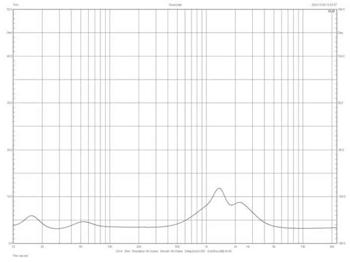

Nie jest to obciążenie ani bardzo łatwe, ani trudne, lecz odpowiednie dla "normalnego" wzmacniacza tranzystorowego. Czułość wynosi 89 dB (o 3 dB mniej niż demonstruje nadzwyczajny pod tym względem S7t i o 1 dB niż przedstawia producent), ale to też wynik niebudzący zastrzeżeń, zwłaszcza że do R7t można dostarczyć wysoką moc i osiągnąć bardzo wysokie poziomy ciśnienia.
