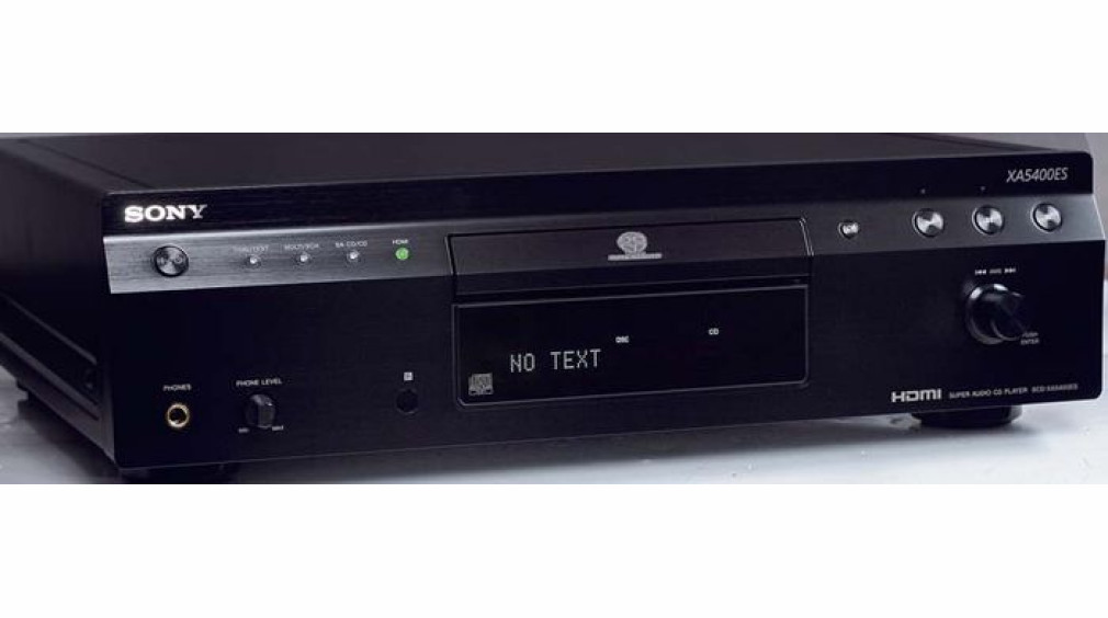

Odtwarzacz SACD SONY SCD-XA5400ES
Odtwarzacz Sony SCD-XA5400ES jest dużą niespodzianką. W ostatnich latach obserwowaliśmy odwrót Sony od Super Audio CD; format ten został pozostawiony do zagospodarowania mniejszym, stricte audiofilskim firmom, bowiem na szczytach korporacyjnej władzy uznano, że nie ma perspektyw, aby SACD zdobyło popularność na masowym rynku. Jednak przy projektowaniu wysokiej klasy odtwarzacza muzycznego przypomniano sobie o firmowym znaczeniu słowa "Super".
Można zadać pytanie, po co w ogóle Sony proponuje to urządzenie, zwłaszcza w towarzystwie odtwarzacza BD, który oprócz funkcji wideo jest przecież - potencjalnie - również odtwarzaczem muzyki wysokiej rozdzielczości, a także zwykłych płyt CD. Czy Sony próbuje rewitalizować koncepcję audiofilskiego SACD, stojącego w opozycji do formatu "kinowego" (którym dziesięć lat temu był DVD).
Sony SCDXA5400ES to rasowe źródło do odtwarzania muzyki, bez wodotrysków i dodatków. Nie jest obowiązkowym elementem systemu "5400", ale może sobie znaleźć miejsce zupełnie gdzie indziej – w towarzystwie odtwarzacza stereo, niekoniecznie Sony. Przypomniały mi się stare czasy, kiedy odtwarzacze CD ze znaczkiem ES wywoływały mocniejsze bicie serca.
Masywna obudowa z wielowarstwowym dnem, sztywna pokrywa górna, minimalizm pancernego frontu – wszystko to może zachęcić nawet tych, którzy o dawnych tradycjach Sony w dziedzinie najwyższej klasy urządzeń źródłowych zdążyli już zapomnieć lub w ogóle ich nie doświadczyli, żyjąc w czasach plastikowo-naleśnikowego kina domowego.
Wyświetlacz, choć niewielki, musi sobie poradzić z informacjami tekstowymi, będącymi dodatkiem do płyt SACD oraz CD (wersja CD-Text).
Urządzenie czyta płyty SACD (dwukanałowe i wielokanałowe) oraz kompakty; co ciekawe: pliki MP3 nie są odtwarzane – czyżby z powodu hi-endowego statusu urządzenia, które nie powinno brudzić sobie lasera i innych układów skompresowanymi danymi?
Pilot zdalnego sterowania też może wywołać nostalgię - taką samą formę miał pilocik od kineskopowego telewizora. Kupiłem go na początku lat 90., podobne nadajniki trafiały także do odtwarzaczy CD Sony. Mimo upływu lat okazuje się praktyczny i wygodny, choć nie ma nowoczesnej formy.
Głównymi wyjściami sygnału wydaje się być analogowa para RCA, a tym bardziej XLR-y, dostarczające zbalansowany sygnał do kanałów stereofonicznych.
Tradycyjnie dodano wyjścia cyfrowe koaksjalne i optyczne; zaskoczeniem jest jednak złącze HDMI - uspokajam, Sony SCD-XA5400ES nie ma nic wspólnego z obrazem i płytami DVD-Video, których odtworzyć nie potrafi.
Cyfrowa transmisja SACD nie jest możliwa poprzez port optyczny lub koaksjalny, ale odkąd poznaliśmy v1.2 interfejsu HDMI, przesył SACD stał się możliwy tą drogą. W przypadku wielu urządzeń i nawet późniejszych specyfikacji pojawiały się jednak zarzuty, że złącze nie przesyła oryginalnego zapisu DSD, zamieniając go wcześniej na PCM.
Firma przekonuje, że Sony SCD-XA5400ES jest pierwszym urządzeniem, które poprzez HDMI transmituje prawdziwy, niemodyfikowany DSD. To jednak nie wszystko: specjalnie na tę okoliczność opracowano dodatek w postaci protokołu HATS (High quality digital Audio Transmission System) - bufor  umieszczony we współpracującym amplitunerze magazynuje dane, a dodatkowy zegar wyrównuje błędy typu jitter.
Dlatego z protokołem HATS musi być zgodne nie tylko źródło; testowany obok Sony STR-DA5400ES jest jak dotąd jedynym urządzeniem pracującym w tym standardzie.
Obudowa Sony SCD-XA5400ES jest praktycznie identyczna jak w przypadku odtwarzacza Blu-ray, jednak z racji mniejszej liczby układów nie panuje tu już taki tłok. W rozbudowanym zasilaczu zastosowano dwa transformatory z rdzeniami R-Core. Prosty mechanizm DVD z plastikową tacką dostarcza sygnał do układu dekodującego DSD (Sony) oraz przetworników Burr-Brown (DSD1796).

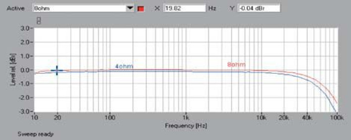

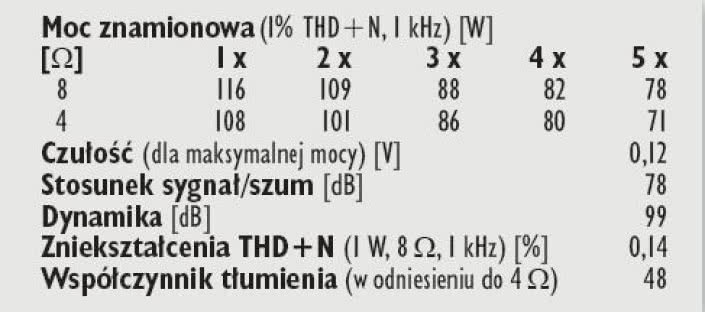

Sony wstrzymało ekspansję wzmacniaczy S-Master, które na początku dekady pojawiały się obowiązkowo w droższych urządzeniach. STR-DA5400 ma solidne, analogowe wzmacniacze, zaprojektowane z uwzględnieniem praktycznego, szerokiego wachlarza impedancji, co w świecie amplitunerów wielokanałowych należy do rzadkości.
Wyniki w trybach 8 i 4 omy są zbliżone, świadczą o dobrym skalibrowaniu układu - zawsze wykorzystuje on pełen potencjał końcówek i zasilacza. Do deklarowanych przez producenta 120 W przy jednym wysterowanym kanale zabrakło niewiele - przy 8 omach mamy 116 W, a przy 4 omach - 108 W. W stereo wyniki pokazują niewielkie spadki (2 x 109 W i 2 x 101 W), w trybie pięciokanałowym można liczyć na wysokie 5 x 78 W przy 8 omach i 5 x 71 W przy 4 omach.

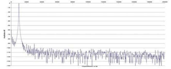

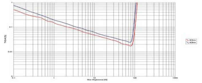

Do wpływu całej elektroniki cyfrowej (jaką naszpikowany jest nowoczesny amplituner) na poziom szumów zdążyliśmy się już przyzwyczaić - stąd mało porywający wynik 78 dB nie jest ani powodem do pochwał, ani do potępienia. Pasmo przenoszenia (rys. 1) pokazuje spadek -3 dB przed granicą 100 kHz, zarówno przy 8 jak i 4 omach. W dziedzinie poziomu i rozkładu zniekształceń (rys. 2) Sony prezentuje się wzorowo - trzecia harmoniczna musnęła zaledwie -90 dB i jest jedyną widoczną.
Wysokie szumy stoją na przeszkodzie w uzyskaniu niskich wartości na wykresie z rys. 3. Przedziały THD+N poniżej 0,1 % notujemy dla 2 - 100 W przy 8 omach oraz 4 - 92 W przy 4 omach.
