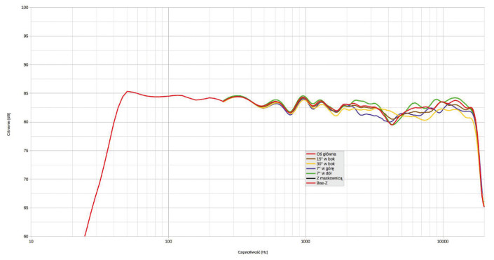

Laboratorium Charakterystyka zrównoważona z bardzo dobrym rozpraszaniem (wszystkie zmierzone krzywe mieszczą się w ścieżce +/-2,5 dB). Spadek -6 dB przy ok. 38 Hz.
