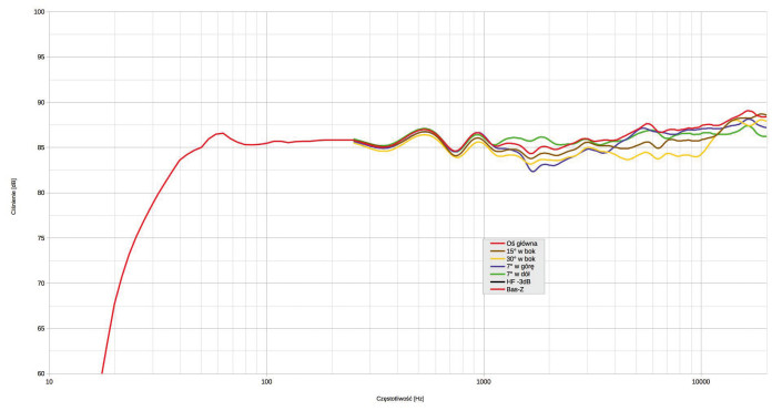

Laboratorium Charakterystyka zrównoważona i szeroko rozciągnięta, na wybranej osi mieści się nawet w ścieżce +/-1 dB, spadek -6 dB przy ok. 30 Hz.

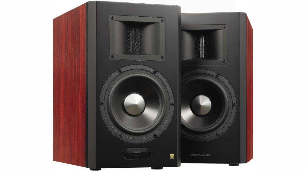

Edifier AirPulse A300 Pro są okazałe i prezentują się doskonale. Solidną obudowę wykonano z 25-mm płyt MDF, front polakierowano na czarno, pozostałe powierzchnie oklejono naturalnym fornirem (wiśnia). Robiłoby to wrażenie nawet gdyby A300 Pro były "zwykłym", pasywnym monitorem, a tutaj jest też rozbudowana elektronika.
W centrum aluminiowej membrany 18-cm nisko-średniotonowego błyszczy duża, stożkowa, srebrna nakładka przeciwpyłowa. Przed wstęgową membraną wysokotonowego uformowano dość głęboki falowód, jednocześnie zwiększający efektywność i regulujący charakterystyki kierunkowe.
Na wyposażeniu nie ma klasycznych maskownic, ale bezpieczeństwo delikatnej wstążki zapewnia lokalna siateczka ochronna. W dolnej ściance zainstalowano absorbery, więc postawienie A300 Pro na blacie czy półce nie wymaga żadnych dodatkowych zabiegów.

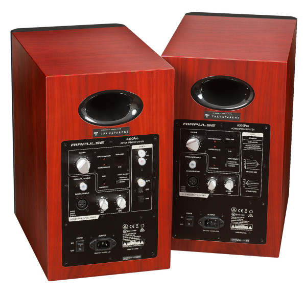

Obudowa pracuje w systemie bas-refleks, tunel wyprowadzono na tylnej ściance. Mimo że to układ aktywny, konstruktor nie poszedł na skróty, nie zmniejszył obudowy i nie wymusił rozciągnięcia charakterystyki za pomocą możliwej w takim układzie korekcji; punktem wyjścia były dobre charakterystyki samego układu akustycznego.

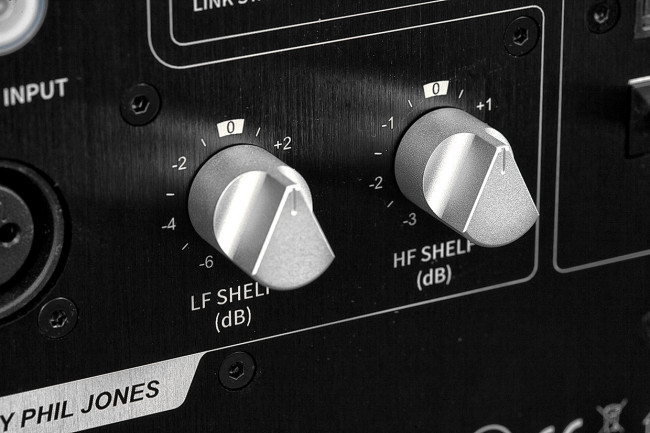

Korekty należy wykonywać tak jak w większości monitorów studyjnych – "ręczną" regulacją poziomu niskich częstotliwości (pokrętło na tylnym panelu albo zdalne sterowanie). W zestawie akcesoriów oprócz pilota dostajemy porządne kable w kilku standardach (analogowe, cyfrowe, USB).
Można dostrzec podział funkcji między dwa "tryby" (chociaż producent tak tego nie określa); każdy ma swój zestaw wejść (oraz regulatorów dla wybranych parametrów). W trybie umownie "profesjonalnym" dostępne są wejścia analogowe zbalansowane i niezbalansowane (podobnie wyposażone są klasyczne monitory studyjne).
Czytaj również: Czy przetworniki koncentryczne wymagają zwrotnicy do podziału pasma?

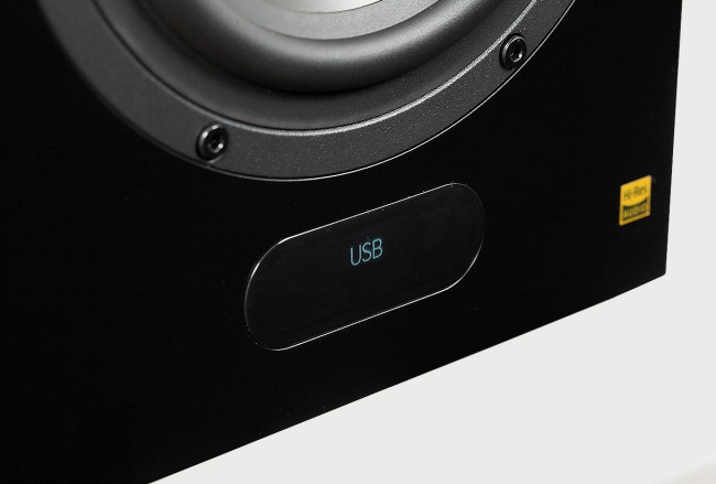

Wyświetlacz na froncie informuje o poziomie głośności i wybranym wejściu.
Wyboru między nimi dokonujemy przełącznikiem na tylnej ściance, niezależnie dla każdego monitora, również sygnał ze źródła prowadzimy do obydwu. Dalej związana jest z tym indywidualna regulacja głośności oraz (ewentualna) korekcja barwy (tony niskie i wysokie) prowadzona "ręcznie" – pokrętłami na tylnym panelu. Niewykluczone, że w tym trybie sygnał jest filtrowany analogowo, w układzie zintegrowanym z regulatorami.

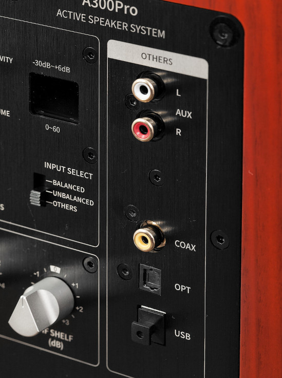

W trybie "domowym", aktywowanym przez funkcję Other, mamy do dyspozycji tylko jedno analogowe wejście RCA, ale aż trzy cyfrowe (optyczne, współosiowe, USB-B do komputera) i strumieniowanie Bluetooth, a sygnał dostarczamy tylko do jednego monitora, skąd do drugiego powędruje już bez przewodowo.

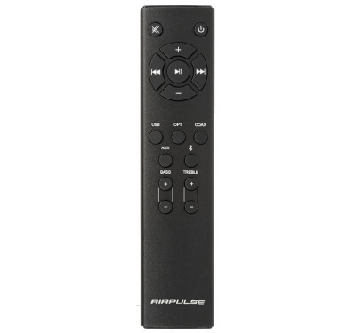

Regulatory "ręczne" przestają działać, jednak na życzenie mogą być aktywowane ich odpowiedniki na pilocie zdalnego sterowania, który działa tylko w tym trybie, odpowiadając za wszystkie funkcje, mogąc też pełnić rolę sterownika np. dla źródeł Bluetooth.

W trybie "profesjonalnym" poziom niskich i wysokich częstotliwości regulujemy pokrętłami na tylnym panelu – niezależne dla każdej jednostki.

W trybie domowym do dyspozycji mamy wejście analogowe RCA, trzy wejścia cyfrowe, zdalne sterowanie i Bluetooth.

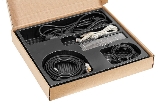

W zestawie akcesoriów są wszystkie kable, nawet interkonekt i USB.

Do obsługi wszystkich funkcji wystarczy tradycyjny pilot – producent nie zmusza do instalacji aplikacji mobilnej… bo takiej nie ma.
