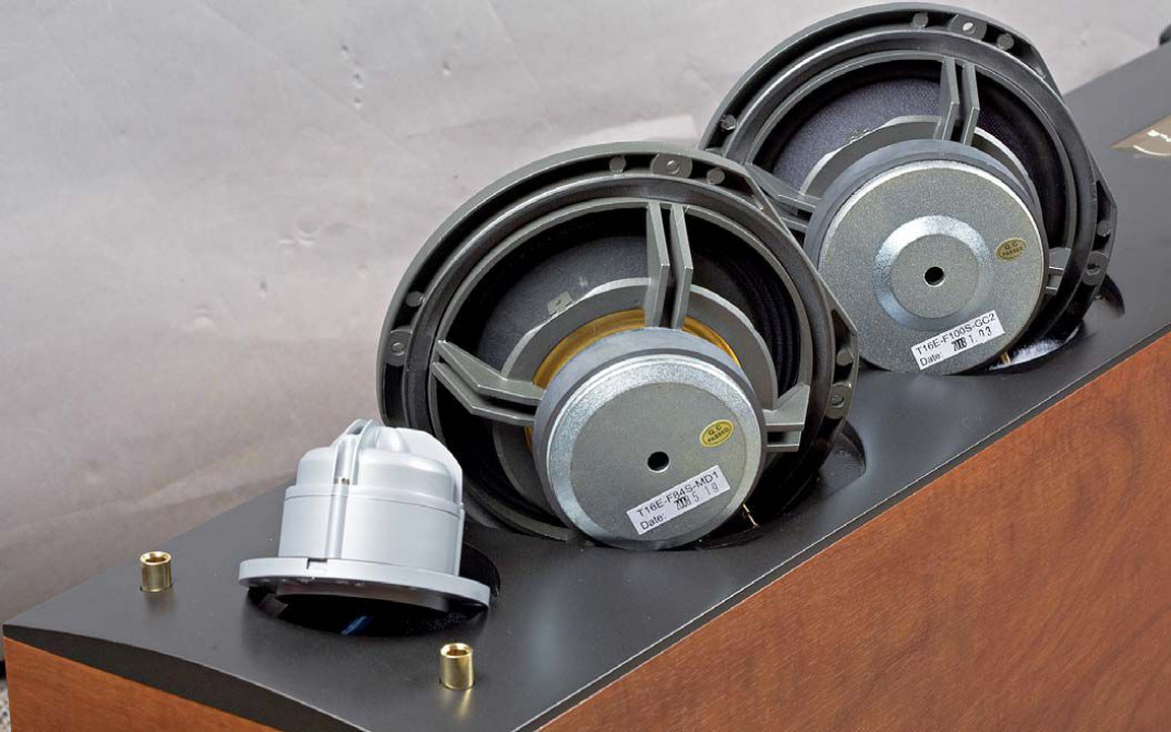

To obecnie, obok najprostszego układu dwudrożnego, najpopularniejszy układ, znacznie bardziej rozpowszechniony niż królujący dawniej trójdrożny.
Trend do konstruowania kolumn węższych i jednocześnie zwiększone możliwości mniejszych głośników nisko-średniotonowych doprowadziły do sytuacji, w której dwa głośniki o średnicach ok. 18-cm są mogą zagwarantować co najmniej dobre przetwarzanie niskich częstotliwości i moc sięgającą 200 W. Jednocześnie głośnik o takiej średnicy nie jest jeszcze zbyt duży, aby dobrze przetwarzać średnie częstotliwości.
W układzie dwuipółdrożnym jeden z tych głośników przetwarza tylko niskie częstotliwości, a drugi zarówno niskie, jak i średnie; w zespole jest też oczywiście głośnik wysokotonowy. Układ nazywa się dwuipółdrożnym, bo nie dzieli pasma na trzy odseparowane zakresy, jak w układzie trójdrożnym, ani na dwa, jak w dwudrożnym - układowo jest rozwiązaniem pośrednim. Można go też widzieć jako układ dwudrożny z dodatkowym głośnikiem niskotonowym. Układy dwuipółdrożne są eleganckie, akustycznie efektywne, i konstrukcyjnie nieskomplikowane.
