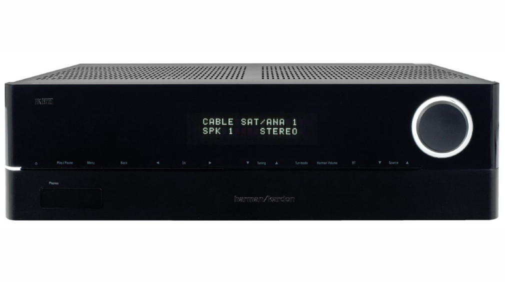

Chociaż Harman Kardon HK 3770 jest zasadniczo urządzeniem stereofonicznym, to przy jego projektowaniu posiłkowano się rozwiązaniami, jakie firma wdraża od wielu lat w konstrukcjach wielokanałowych.
Niemal oczywisty jest też charakterystyczny dla Harmana styl wzorniczy, z zaokrąglonymi bokami, błyszczącym frontem, wklęsłym (to akurat dość nowy pomysł) pokrętłem wzmocnienia o jasnoniebieskiej, podświetlonej obwódce, i ze skromnym, lecz czytelnym wyświetlaczem. Jest również cały rządek dyskretnych przycisków, niezbyt wygodnych, ale przy zdalnym sterowaniu nie jest to specjalnie ważne.
Harman Kardon HK 3770 jest dość niski (11 cm) i lekkie (ok. 6 kg), podobnie jak nowe amplitunery wielokonałowe tego producenta; to pochodna dość oryginalnego rozwiązania, opartego nie na impulsowych końcówkach mocy (które są konwencjonalne, pracują w klasie A/B), ale na impulsowym zasilaczu, który charakteryzuje się wyższą sprawnością w porównaniu z tradycyjnymi układami liniowymi.

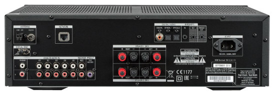

Zamiast złącz wideo, mamy z tyłu dużą liczbę złącz audio, aż pięć wejść liniowych oraz jedno gramofonowe (dla wkładek typu MM), jest też liniowe wyjście związane z pętlą magnetofonową oraz pojedyncze wyjście dla subwoofera (stereo też może zostać w ten sposób "wzmocnione").
Aby nikt nie miał wątpliwości, że mówimy o amplitunerze, jest tutaj duet gniazd antenowych... z innej epoki, chociaż w sąsiedztwie sieciowego portu LAN. Harman Kardon HK 3770 nie ma wprawdzie modułu Wi-Fi i wymaga przewodowej komunikacji sieciowej, jednak uzupełnienie można znaleźć w zintegrowanym układzie Bluetooth.
Na tylnej ściance jest tym razem dość przestrzennie i swobodnie, jednak gniazd i tak nie zabraknie.
Skoro wewnątrz jest już przetwornik C/A, są też wejścia cyfrowe, jedno współosiowe i dwa optyczne. Na przedniej ściance, pod trudną do otwierania zaślepką, jest jeszcze wyjście słuchawkowe oraz port USB (typ-A) przeznaczony do połączenia sprzętu Apple oraz nośników pamięci z plikami.

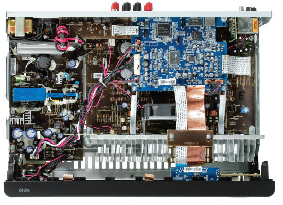

Wnętrze amplitunera Harman Kardon HK 3770, podobnie jak układ elementów z zewnątrz, nawiązuje wprost do amplitunerów wielokanałowych Harmana Kardona.
Zasilacz impulsowy nie przyciąga uwagi, radiator jest szeroki, ale dość niski, służy w sumie czterem tranzystorom (po dwa na kanał), chłodzenie wspomaga wentylator, który włącza się dopiero wtedy, gdy temperatura przekracza krytyczną wartość - w praktyce bardzo rzadko.
Wszystkie sygnały cyfrowe trafiają do niewielkiej płytki w tylnej części obudowy, przetwornik C/A to Cirrus Logic CS42528, też dobrze znany z urządzeń wielokanałowych, gdyż może on obsługiwać aż osiem kanałów.
Duży radiator chłodzi "zaledwie" dwie końcówki mocy, mimo to w pogotowiu czeka elektryczny wentylator.

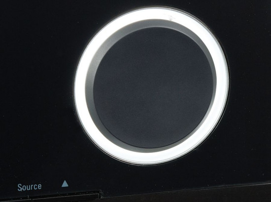

Podświetlone pokrętło regulacji wzmocnienia jest jednym z najbardziej charakterystycznych elementów urządzeń Harmana Kardona.

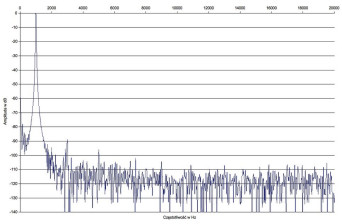

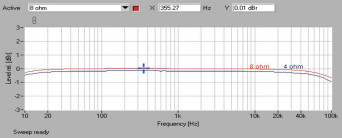

Spadki na charakterystykach przenoszenia (rys.1) nie przekraczają -1 dB, zarówno przy 10 Hz, jak i 100 kHz. Przy obydwu impedancjach obciążenia Harman Kardon spisuje się pod tym względem bardzo dobrze. Spektrum zniekształceń (rys. 2) jest czyste, najsilniejsza trzecia harmoniczna sięga zaledwie -89 dB.

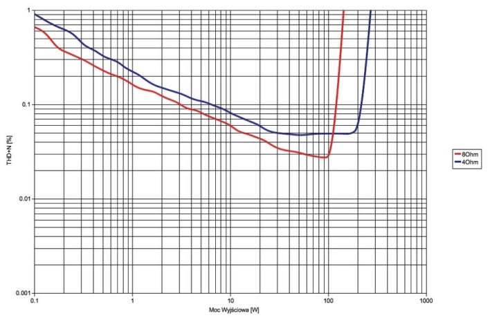

Zniekształcenia THD+N uwzględniające poziom szumów (rys. 3) są niższe od 0,1 % dla mocy wyjściowej powyżej 3 W dla 8 omów i 6 W dla 4 omów.
