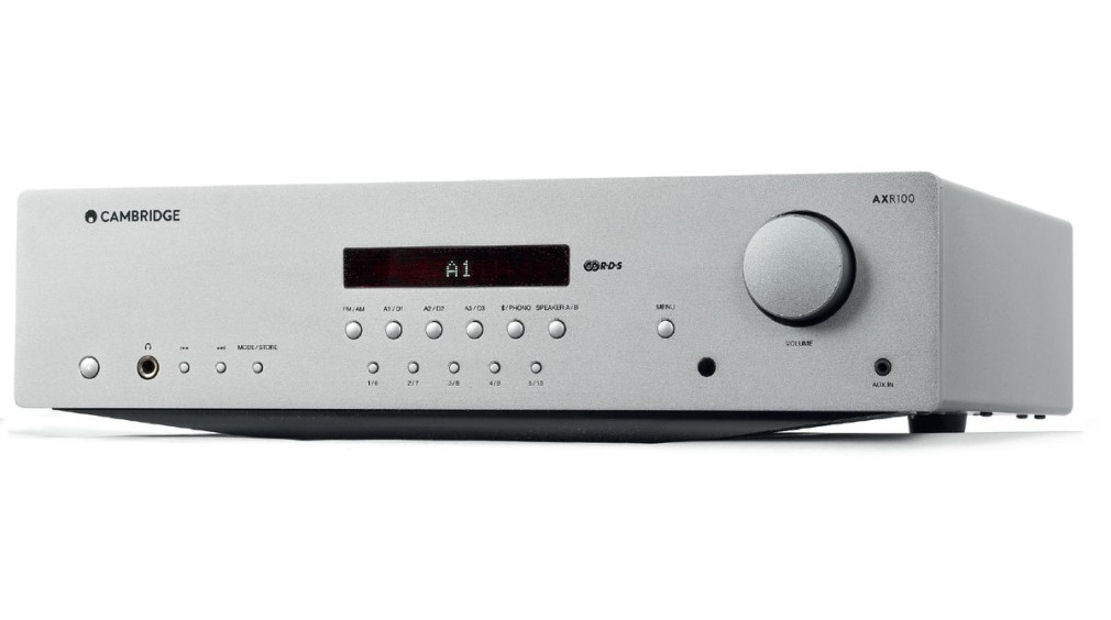

Cambridge Audio AXR100 jest dostępny tylko w jednej wersji kolorystycznej – ze stalowoszarym frontem. Można go pochwalić za znakomitą obudowę, konstrukcja złożona z grubych paneli jest sztywna i ciężka.
Gruby (metalowy) jest też przedni panel, pokrętło głośności wykonano już z plastiku. AXR100 wygląda podobnie jak nowoczesne, zaawansowane wzmacniacze stereo.
Niewielki, czytelny wyświetlacz prezentuje podstawowe ustawienia i funkcje, mikroprocesorowe sterowanie pozwala trochę poszaleć, ale Cambridge Audio uważa, aby nie przesadzić i nie komplikować obsługi.
Selektor źródeł ma postać niezależnych, dedykowanych przycisków. Sekcja tunera radiowego ma numeryczną matrycę pozwalającą zaprogramować ulubione stacje. Tradycja i wygoda wzięła tutaj górę nad nowoczesnością, nie zawsze ergonomiczną.
W okolicach włącznika zasilania i wyjścia słuchawkowego znajdują się dwa przyciski z oznaczeniami, które kojarzymy zwykle z odtwarzaczem (przeskakiwanie między ścieżkami), ale to również część sekcji odbiornika radiowego.

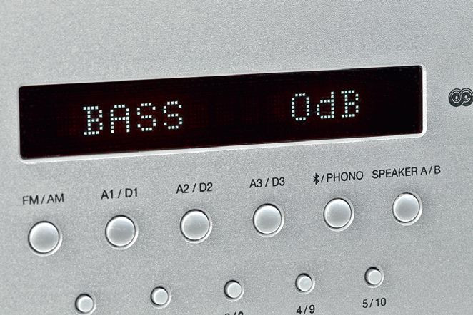

To zaledwie furtka, by dostać się do kilku podstawowych regulacji - zrównoważenia kanałów oraz barwy. Temu ostatniemu nie tylko nie poświęcamy zazwyczaj uwagi, ale traktujemy jak piąte koło u wozu. Tym razem może być jednak inaczej.
Wszystko przez dość niekonwencjonalną konfigurację filtrów, regulacja wysokich tonów działa na samym skraju pasma, nie powinna rozjaśniać dźwięku, ale subtelniej dodawać "powietrza". AXR różni się od konkurentów w zakresie wyposażenia i podziału wejść.

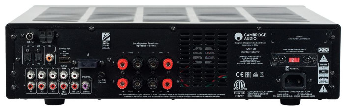

Tylna ścianka godna klasycznego wzmacniacza Hi-Fi, bez zdalnych stref i wideo.
Przeważają tutaj analogowe, są trzy liniowe (w tym pętla dla rejestratora), jedno gramofonowe, jest też wyjście (pojedyncze) na subwoofer. W sekcji cyfrowej mamy jedno elektryczne (współosiowe) i dwa optyczne; wszystkie przyjmują PCM 24 bit/192 kHz. Raczej nie podłączymy komputera, ale dla telewizora będzie jak znalazł. Gniazdo USB to tylko port serwisowy.

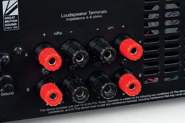

Amplituner ma podwójne zaciski głośnikowe, bez problemu (i bez żonglowania ustawieniami) podłączymy zarówno kolumny 8- jak 4-omowe.

Kolumny podłączamy bez certolenia się z konfi guracją, mogą być 8 lub 4 omowe, AXR100 radzi sobie świetnie z niskimi impedancjami.

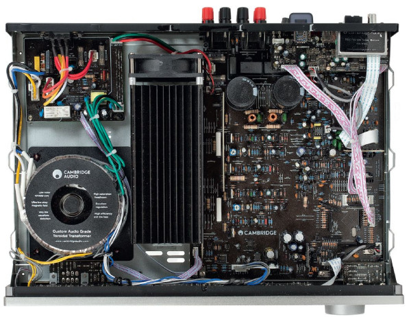

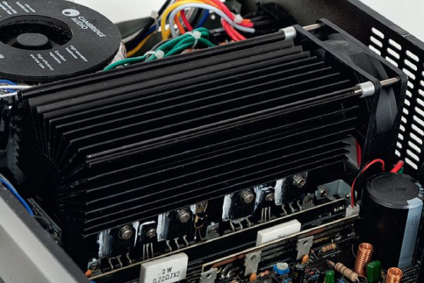

Radiator ma nietypową formę tunelu. przez który przepychane jest powietrze - pomaga w tym wentylator.

W konstrukcji AXR100 obowiązuje sprawdzony podział na strefę audio i transformator zasilający, oddzielony radiatorem. Na samym radiatorze zainstalowano dwie pary (jedna na kanał) tranzystorów bipolarnych. Porządny transformator toroidalny ma niezależne odczepy dla różnych sekcji.

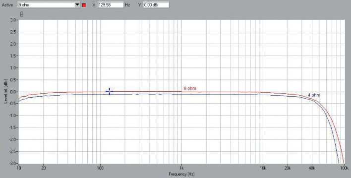

Poziom szumów jest niski (jak na amplituner), S/N wynosi 86 dB, a dynamika sięga 106 dB. Charakterystyki częstotliwościowe (rys.1) wyglądają bardzo dobrze, z nieznacznymi spadkami przy 10 Hz, a na drugim skraju punktu -3 dB pojawia się dopiero przy 96 kHz dla 8 Ω i 86 kHz dla 4 Ω.

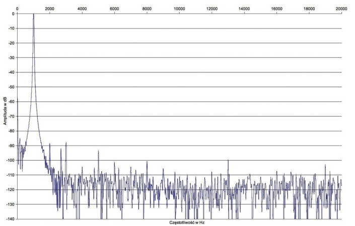

W spektrum harmonicznych (rys. 2) widać kilka szpilek, ale na bezpiecznym poziomie ok. -90 dB.

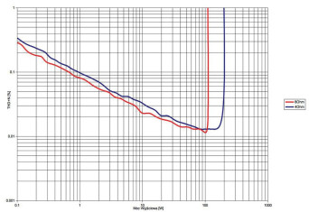

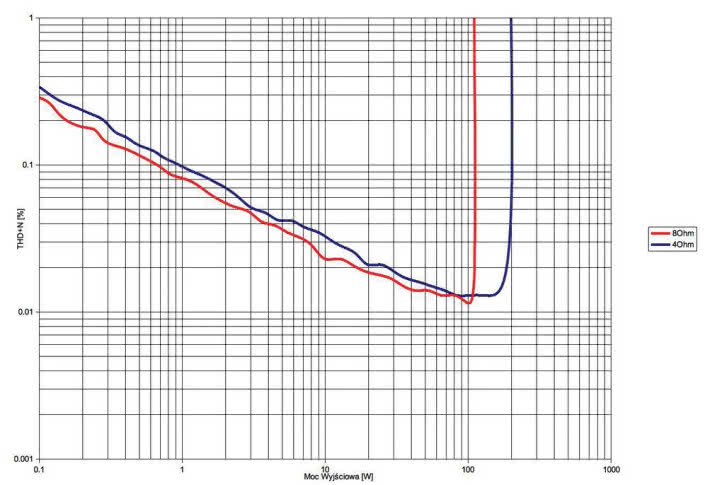

Bardzo dobrze prezentują się także wykresy z rys. 3. To typowe, że niższe THD+N osiągamy przy 8 Ω, wartość 0,1% pojawia się już przy mocy 0,6 W, a w przypadku obciążeń 4-omowych jest to ok. 1 W – też bardzo dobrze.
Warto również zwrócić uwagę na dość wysoką wartość współczynnika tłumienia – 70. Zestaw parametrów godny dobrej integry.
