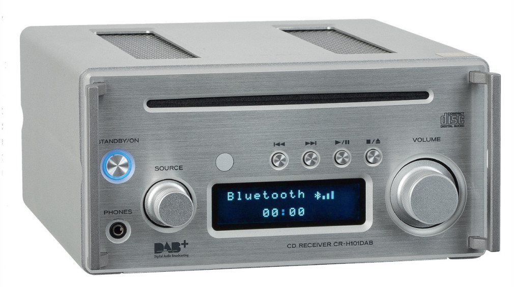

CD-amplituner Teaca jest malutki. To nie zarzut - w tej kategorii urządzeń to ważna zaleta dla wielu klientów. O jego umiarkowanych wymiarach można wnioskować patrząc już tylko na opakowanie. Sam CR-H101DAB ma tylko nieco ponad 18 cm szerokości, 9 cm wysokości i 22 cm głębokości. Jest jednak stosunkowo ciężki i bardzo solidnie wykonany, robi naprawdę doskonałe wrażenie.
Solidne, wycyzelowane i stylowe. Cała obudowa aluminiowa. Bardzo dobry konwerter C/A.

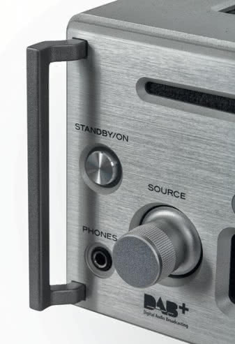

Cała obudowa, włącznie z ładnym przednim panelem, jest aluminiowa. Po lewej i prawej stronie frontu umieszczono niby-profesjonalne, a faktycznie ozdobne rączki. Płytę wkłada się przez slot, pod którym znalazły się przyciski do obsługi najważniejszych funkcji napędu. Wyświetlacz jest, siłą rzeczy, maleńki, podobnie jak same znaki - to ograniczenie wygody, ale coś za coś.
Przełączanie źródeł oraz regulację głośności zrealizowano na dwóch (także metalowych) gałkach o różnej średnicy; gałki są częściowo karbowane. Na przednim panelu jest jeszcze wyjście słuchawkowe (mini-jack), a na górnym - dwa podłużne, prostokątne otwory wentylacyjne, zabezpieczone metalową siatką, ponownie przydające Teacowi atrakcyjności. Urządzenie jest dostępne w kolorach srebrnym i czarnym.
Teac CR-101DAB należy do miniserii Reference 101, w której występują tylko dwa urządzenia: stereofoniczny wzmacniacz AI-101DA oraz właśnie testowany CD-amplituner. Jest też wersja bez tunera DAB. Skoro jesteśmy przy stacjach radiowych - CR-H101DAB zapamiętuje 10 stacji DAB i 20 stacji FM. DAB występuje w wersji "+".

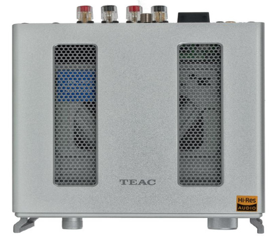

CR-H101DAB jest dość głęboki; w górnej płycie wykonano dwa prostokątne otwory wentylacyjne – również one są ozdobą.
CR-H101DAB jest dość głęboki; w górnej płycie wykonano dwa prostokątne otwory wentylacyjne - również one są ozdobą.

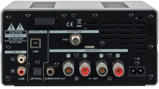

Teac CR-H101DAB - złącza
Zestaw przyłączeniowy nie jest bardzo zasobny. Są wejścia analogowe i cyfrowe (po jednym), wyjście na aktywny subwoofer oraz solidne zaciski głośnikowe. Widoczna jest obudowa anteny modułu BT, urządzenie nie ma możliwości pracy w sieci internetowej. Gniazdo do anteny DAB jest zakręcane, dołączony przewód-antena służy zarówno do odbioru radia cyfrowego, jak i analogowego.
Teac CR-H101DAB ma także cyfrowe wejście asynchroniczne USB (typ B), przeznaczone do transmisji danych z komputerów (rozdzielczość 24 bit/192 kHz). W przypadku urządzeń Apple nie jest konieczna instalacja sterowników, w przypadku PC trzeba to zrobić przed podłączeniem Teaca. Przez wspomniane wejście można także przesłać materiały ze smartfonów z Apple iOS (pod warunkiem użycia konwertera Apple Camera Connection Kit) lub Android (w tym przypadku konieczny jest adapter OTG).
Urządzenie potrafi ponadto upsamplować nagrania do rozdzielczości 24 bit/192 kHz, nawet jeśli są dostarczane w plikach ze stratną konwersją. Obrabianie w ten sposób MP3 o niskiej rozdzielczości nie przeniesie raczej nagrań na inny poziom jakościowy, ale w przypadku "gęstych" plików lub po prostu płyt CD może się okazać efektywne.
Dbałość o jakość widać również w wachlarzu kodeków BT, gdzie obok AAC i SBC jest również zdecydowanie dokładniejszy aptX. Zarówno pracujący w klasie D wzmacniacz, jak i konwerter C/A pochodzą z firmy Texas Instruments. Przetwarzanie sygnału z cyfrowego na analogowy powierzono układowi Burr-Brown PCM1795.
CR-H101DAB ma tylko podstawowe przyłącza, odpowiadające jednak koncepcji takiego urządzenia, które jest niemal samowystarczalne
CR-H101DAB ma tylko podstawowe przyłącza, odpowiadające jednak koncepcji takiego urządzenia, które jest niemal samowystarczalne.
