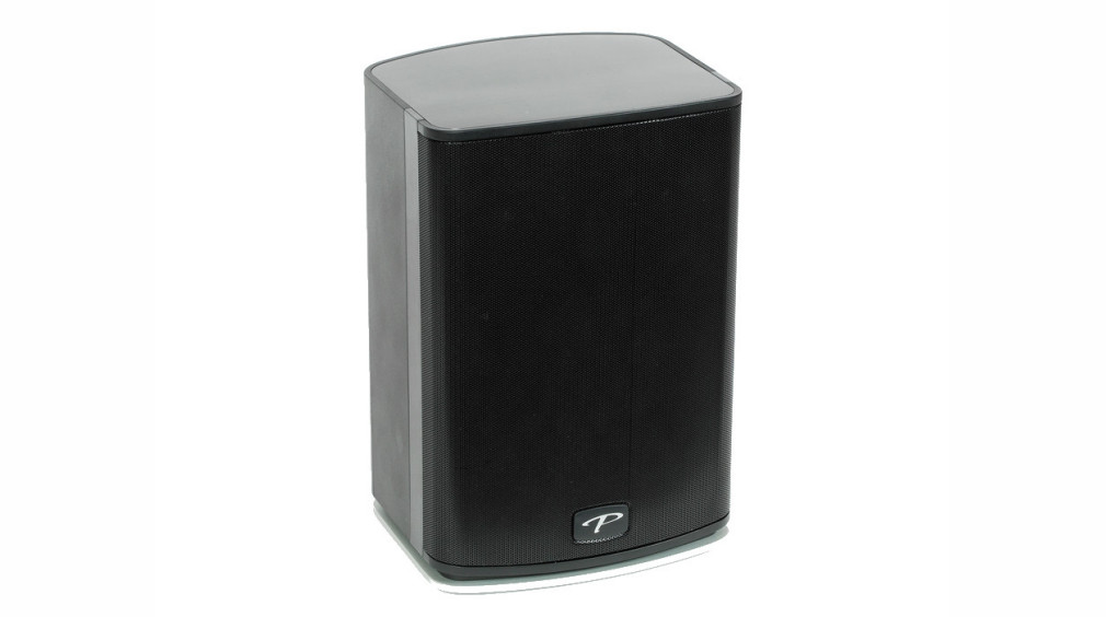

Paradigm PW600 jest mały i skromny. Prosty projekt wzorniczy, solidne wykonanie, w sumie ładnie i bez ryzyka. Do testu dostarczono wersję czarną, dostępna jest również biała.
Głośnik ustawia się nietypowo, bo pionowo. Podstawowy sposób użycia - to samodzielna praca, można też stworzyć "prawdziwy" układ stereo z dwóch PW600; taki zestaw, jak też pojedynczy głośnik, można uzupełnić o aktywny subwoofer.

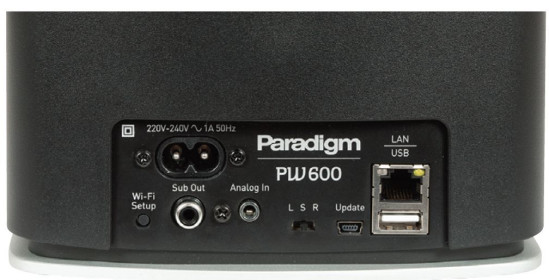

Analogowy mini-jack pozwoli podłączyć źródło zewnętrzne. Głośnik ma także dwa gniazda USB, jednak obydwa są przeznaczone do zastosowań serwisowych. Strumieniowanie odbywa się przez sieć, nie ma transmisji Bluetooth.

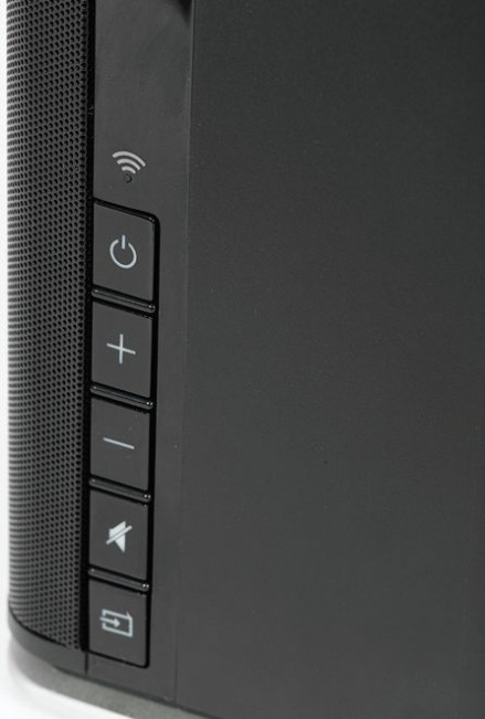

Przyciski do obsługi najważniejszych funkcji znajdują się po prawej stronie obudowy, tuż za przednim panelem.

W głośniku zastosowano trzy przetworniki: 13-cm nisko-średniotonowy oraz dwie 25-mm kopułki wysokotonowe tworzące namiastkę stereo.
Głośnik może pracować pojedynczo, a także w stereofonicznych parach, na tylnym panelu jest przełącznik wyboru lewy/prawy. Wyjście subwooferowe pozwoli na znaczne zwiększenie potencjału systemu.

- Podłączenia: 1 x wyjście RCA na subwoofer, 2 x USB serwisowe, 1 x RJ45 LAN
