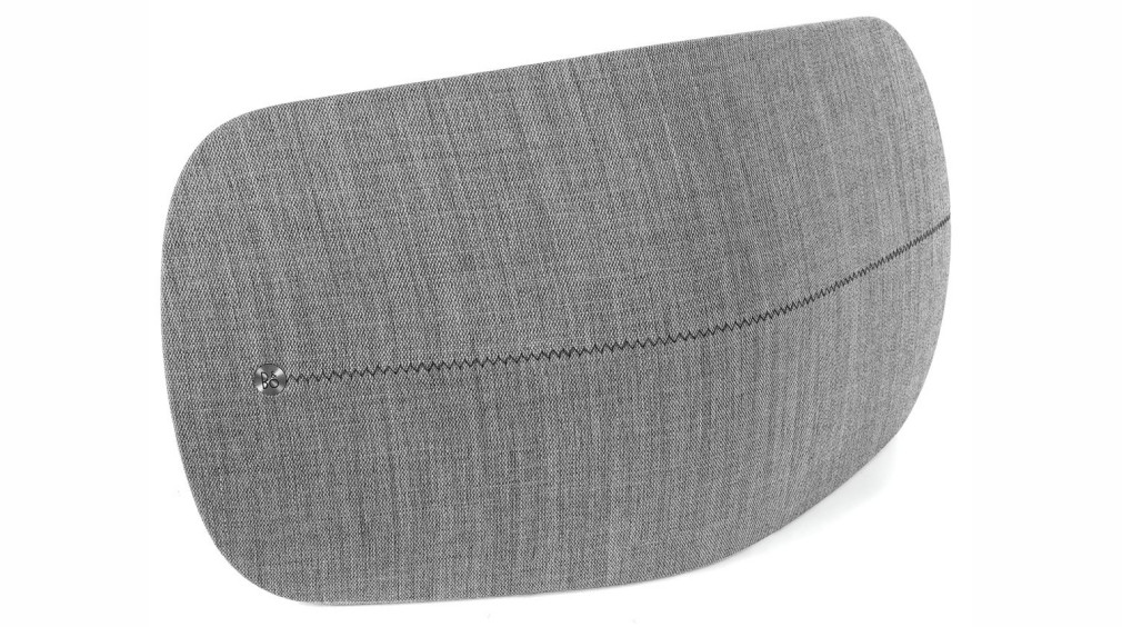

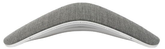

Model B&O Play A6 ma też swój styl, przygotował go Jakob Wagner, etatowy projektant B&O. Głośnik ma łódkowaty kształt, ustawia się go wypukłą stroną "wygięcia" w stronę słuchacza. Przód jest mocno pokryty napiętym, szorstkim, szarym materiałem (tkaninę tę produkuje firma Kvadrat).
Materiał ma specjalne właściwości: jest bardzo trwały, transparentny akustycznie, oczywiście ładny. Maskownicę uzupełniono stylowym przeszyciem oraz logo marki. Reszta obudowy (w zasadzie tył) jest biała. Osłona jest ponadto oferowana w trzech kolorach: ciemnoszarym, brązowo-szarym oraz ciemnoniebieskim, ale za taką zmianę trzeba zapłacić 600 zł. Słono.

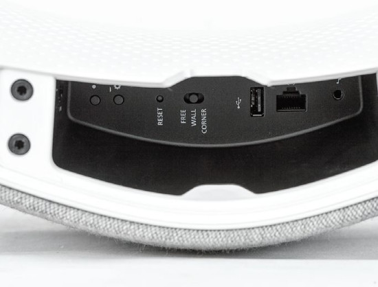

W dolnej części obudowy znajduje się wnęka (przykryta na czas pracy klapką), w której są gniazda i przyciski. W ramach gniazd mamy do dyspozycji wejście liniowe analogowe oraz złącze LAN; jest także USB do użytku serwisowego.
Przyciski służą do resetowania, parowania ze źródłami (w trybie Bluetooth) oraz wyłączania; nietypowy i pożyteczny jest hebelek zmieniający charakterystykę brzmienia i dostosowujący ją do sposobu ustawienia B&O Play A6 - na środku pomieszczenia, przy ścianie lub w narożniku.
Do przodu promieniuje stereofoniczny system układów dwudrożnych, z 13,5-cm nisko-średniotonowym i 19-mm kopułką. Standardowo A6 pojawia się z jasnoszarą maskownicą, opcjonalnie dostępne są trzy inne wersje kolorystyczne, ale za dopłatą 600 zł.
Zestaw sensorycznych przycisków oraz diod sygnalizujących stany pracy urządzenia znajduje się na górnej krawędzi obudowy. Ich obsługa polega na delikatnym dotykaniu oraz przesuwaniu palcem po krzywiźnie chassis; szczególnie miłe jest "głaskanie" szczytu obudowy (by zmienić poziom głośności). Z drobnym mankamentem zetknąłem się podczas przenoszenia grającego głośnika - kiedy chwytamy za rączkę, często następuje przypadkowe dotknięcie interfejsu i przełączenie jakiejś funkcji.

W zasadzie przy bezprzewodowym strumieniowaniu potrzebne jest tylko zasilanie oraz odpowiednie ustawienie hebelka Free/Wall/Corner.

Taki kształt zapewnia także dobrą stabilność. Na górnej krawędzi obudowy znajdują się sensory do obsługi.
