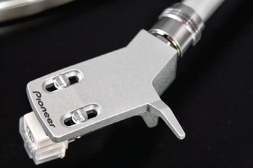

Do ramienia dokręcamy główkę. Producent wszystko wstępnie przygotował i skalibrował, ramię może pracować z wkładkami o maksymalnym nacisku 4 G, regulacja jest typowa, służy do niej obrotowy krążek przeciwwagi z naciętą podziałką.

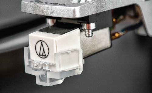

Na pierwszy, fabryczny montaż Pioneer wybrał wkładkę MM produkcji Audio-Techniki. Wszystko wskazuje na to, że jest to model z dużej rodziny niedrogich wkładek AT3600. Pokrywę PL-30 "przydymiono" na ciemny błękit złamany z fioletem.

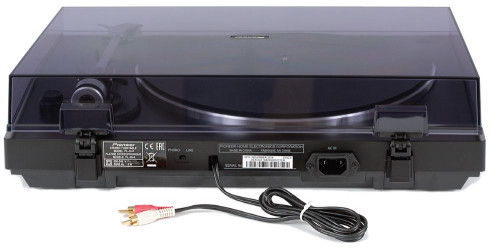

Pewne "niespodzianki" odkrywamy z tyłu gramofonu; zainstalowano typowe, duże gniazdo sieciowe (czy ktoś będzie eksperymentował z sieciówkami?), wyprowadzono już na stałe interkonekt. W zależności od położenia niewielkiego przełącznika, sygnał popłynie wprost z wkładki lub przez wbudowany przedwzmacniacz gramofonowy.
Jeżeli apetyt wzrośnie, można ją wymienić na coś lepszego, główka ramienia ma standardowe mocowanie.

Interkonekt wyprowadzono na stałe. Pioneer pozwala wybrać jeden z dwóch trybów pracy, bez wewnętrznego przedwzmacniacza gramofonowego i z nim.
