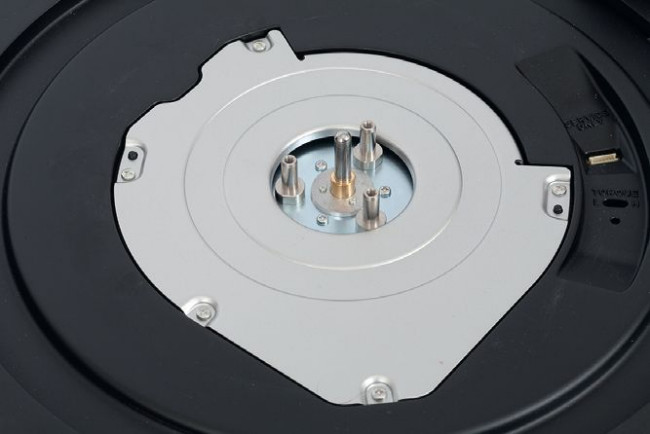

Z plinty wystaje trzpień łożyska oraz towarzyszące mu elementy stabilizujące i montażowe. Głęboko w plincie znajdują się główne łożysko oraz czujniki przekazujące do "mikrokomputera" informacje o pracy napędu.
Silnik jest jednostką bezszczotkową, na dużej platformie ustawiono (koliście) cewki, które są z góry i z dołu otoczone pierścieniami magnetycznymi, tzw. rotorami.

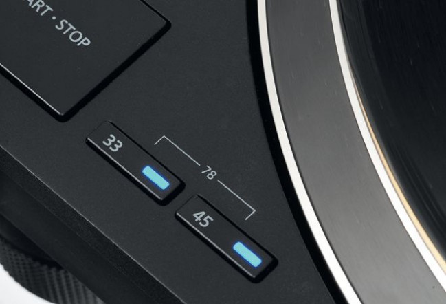

Przełączanie prędkości obrotowej odbywa się tak samo jak w całej serii 1200.
Moduł silnika jest stosunkowo duży, co wymusiło powiększenie dolnego kadłuba plinty (gdzie musi się zmieścić) – w samym centrum (widać to, gdy zajrzymy pod spód).
Cyfrowy kontroler zaczyna pracę (po naciśnięciu przycisku Start) od wygenerowania wzorcowych przebiegów (dla wybranego trybu prędkości) i natychmiast zbiera dane z czujników badających rzeczywiste obroty talerza. W ten sposób talerz jest błyskawicznie rozkręcany, a po osiągnięciu zadanej prędkości obroty się stabilizują. Dzięki temu napędy Technicsa słyną z niskiego poziomu zniekształceń W&F, nieco mniej istotne jest to, czy talerz rozkręci się lub wyhamuje szybciej czy wolniej – o co z kolei dbało środowisko DJ.

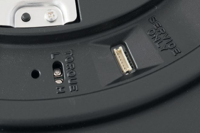

Technics SL-1300G może pracować w trzech trybach różniących się właśnie szybkością rozkręcania talerza. Oprócz wariantu podstawowego (najszybszego, najwyższy moment obrotowy) są jeszcze ustawienia "pośrednie" i "wolne", a zmian dokonujemy małym przełącznikiem umieszczonym pod talerzem. Zmiana ustawień wymaga więc demontażu i montażu talerza, który jest przykręcany trzema śrubami. Nieopodal tego przełącznika znajduje się wielostykowe złącze serwisowe.
Producent podaje, że W&F wynoszą 0,025%; uzyskałem wynik jeszcze lepszy – 0,02%. Talerz kręci się z bazową prędkością dokładnie 33,34 obr./min, a więc o włos szybciej niż standard, co jest już wynikiem sensacyjnym i o tyle istotnym, że w SL-1300G niczego nie da się ręcznie skorygować.

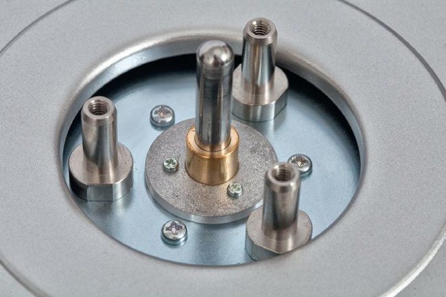

Talerz jest ustabilizowany za pomocą trzech śrub montażowych
 Talerz jest ustabilizowany za pomocą trzech śrub montażowych.

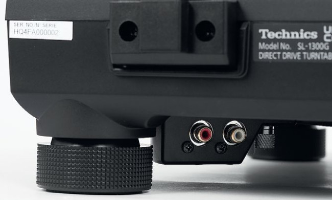

Pod plintą schowano gniazdo zasilające i złącza RCA (wraz z trzpieniem uziemienia).

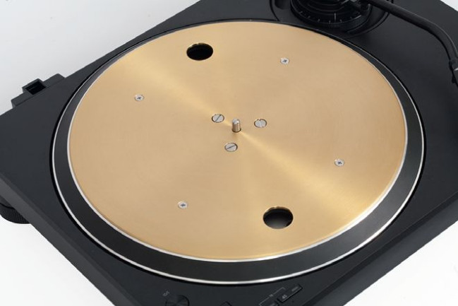

Technics SL-1300G - talerz

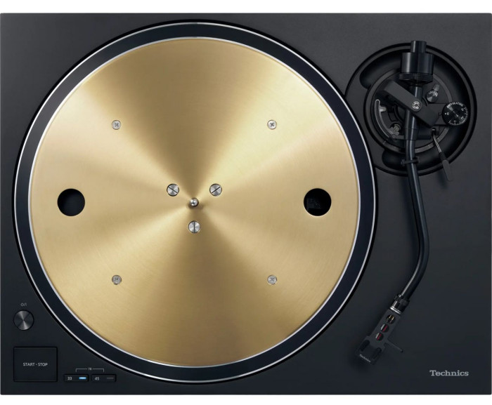

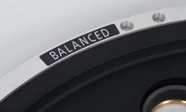

Talerz składa się z trzech warstw; rdzeń, którego częścią jest zewnętrzny, ścięty rant, jest wykonany z aluminium; od dołu podklejono grubą warstwę gumy, górną tworzy płyta w kolorze złotym, dokręcana trzema śrubami. Talerz jest ciężki (3,6 kg – i to bez grubej maty), duża masa oczywiście sprzyja stabilności obrotów (choć ich aktywna korekcja, którą tak Technics promuje, wymaga bardzo mocnego napędu) i wytłumia drgania.
Z takim masowym podejściem do konstrukcji talerza zgadzają się w zasadzie wszyscy producenci gramofonów. Znaczna masa wymaga precyzyjnego wyważenia (ew. bicie obciążałoby łożyska, zmniejszając ich trwałość i pogarszając stabilność obrotów), na co Technics zwraca uwagę, umieszczając na dolnym rancie talerza naklejkę z napisem "Balanced". Oznacza to, że każdy talerz jest poddawany indywidualnie wyważeniu.
Czytaj również: Jakie rodzaje napędów występują w gramofonach?
Każdy egzemplarz talerza jest fabrycznie wyważany.

Obok widać dwa delikatne wyżłobienia – to miejsca, z których wybrano nieco materiału. Talerz nie jest jednak poddawany żadnym zewnętrznym obciążeniom, nie będzie więc wymagał okresowego wyważania (tak jak koła samochodu); to przeprowadzone w fabryce na zawsze zamyka temat.
Jedną z czynności, którą należy wykonać przygotowując (spakowany fabrycznie) gramofon, jest (jak zawsze) montaż talerza. Otwór centrujący i trzpień łożyska są wykonane z bardzo wąskimi tolerancjami. Dodatkowo wycięcia w dolnej części talerza muszą trafić na odpowiednie wypustki w łożysku (tu pasowania są również bardzo ciasne). Następnie skręcamy talerz z łożyskiem, zestawem trzech śrub i sześciu podkładek.
Instrukcja obsługi dokładnie określa kolejność montażu elementów, a nawet czynność dokręcania śrub. Taka pedanteria tylko dobrze świadczy o producencie; samo składanie gramofonu zgodnie z japońską instrukcją daje wiele satysfakcji, a potem… jeszcze więcej, gdy już wszystko pięknie gra.

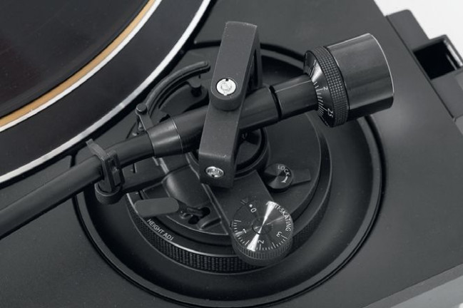

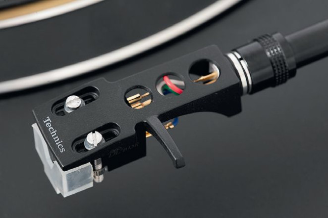

Rurka jest zakończona gniazdem, a w komplecie znajduje się główka z trzema charakterystycznymi otworami. W tylnej części rurka została zamocowana w tulejce, ta połączona z elementami zawieszenia, a przez nie z masywną ramą o profilu U wraz z wewnętrzną klamrą. Taką konstrukcję dobrze znamy z wielu gramofonów Technicsa.

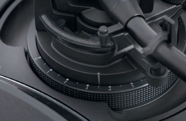

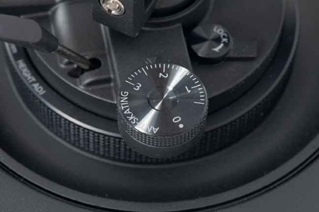

Całe ramię zostało zainstalowane w zagłębieniu plinty. Również w SL-1300G znajduje się wbudowany w korpus mechanizm anti-skatingu z wygodnym pokrętłem. W dolnej części kolumny mamy charakterystyczny dla gramofonów firmy pierścień regulacji wysokości, której pochodną są kąty VTA i SRA.
Pierścień jest blokowany małą dźwigienką, po jej zwolnieniu możemy (z pewnym oporem) obracać dolną częścią kolumny, zmieniając wysokość głównej platformy.

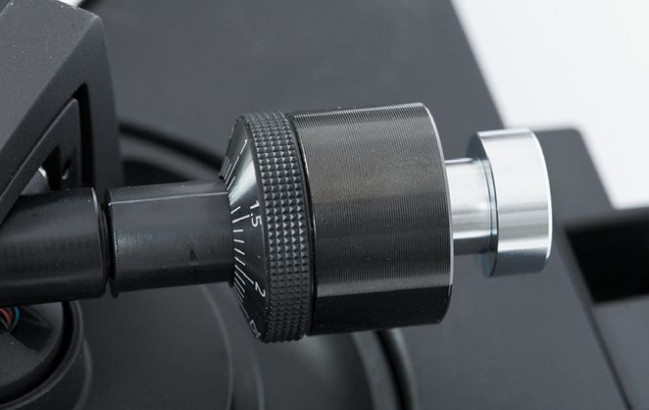

Do regulacji siły nacisku igły służy okrągła przeciwwaga, nakręcana na tylny trzpień rurki. Gdyby to nie wystarczyło (ciężkie wkładki), w zestawie z akcesoriami znajdziemy jeszcze dwa dodatkowe ciężarki; odpowiedni należy wkręcić za podstawową przeciwwagą.
Oprócz anti-skatingu, siły nacisku igły, kąta VTA jest jeszcze regulacja azymutu… której w samej konstrukcji SL-1300G nie ma, ale ponieważ główki są wymienne, więc możemy dokupić i zainstalować model wyposażony w odpowiedni mechanizm.
Użytkownicy wielu wersji modelu SL-1200 (którego nasz SL-1300G jest bliskim kuzynem) czasami skarżyli się na niedostateczny zakres regulacji wysokości kolumny; w najniższym położeniu kolumna pozostawała na tyle wysoko, że osiągnięcie właściwego kąta VTA wiązało się z koniecznością doboru konkretnych wkładek lub stosowania dystansów, czy wymiany maty talerza.
Chociaż ramię w SL-1300G wygląda jak typowe ramię Technicsa, to konstruktorzy dokonali tutaj modyfikacji (a może zmienili platformę montażową), zwiększając (lub przesuwając) zakres regulacji o ok. 3 mm. Dzięki temu SL-1300G poprawnie się kalibruje (VTA) zarówno z wkładkami wysokimi (np. Ortofon Quintet), jak i niskimi (Hana ML czy Denon 103).

Anti-skating wygodnie regulujemy pokrętłem na bocznej platformie.

Główka jest dokręcana, można ją wymienić i przygotować zestawy z różnymi wkładkami.

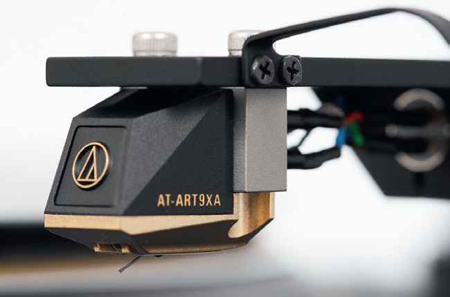

Zacząłem od wkładki Denona DL-103R – klasyka gatunku MC. Technics SL-1300G nie pokazuje jednak wszystkich swoich możliwości z DL-103R, bowiem ta wkładka nie jest wyczynowa pod względem rozdzielczości. Aby poddać Technicsa takiej próbie, należy zafundować mu bardziej współczesną (konstrukcyjnie) i droższą wkładkę. Ale niekoniecznie droższą od samego gramofonu…
Znakomite rezultaty przyniosło zestawienie z testowaną niedawno Audio-Techniką AT-ART9XA. Brzmienie osiągnęło wysoką selektywność i precyzję (nie tylko na górze pasma), poprawiło zróżnicowanie, otworzyło się, doświetliło, "oddychało", zachowując jednocześnie szlachetne, ciemno tło, na którym wszystko słychać nie tylko wyraźnie, ale i w idealnych proporcjach, bez utraty kultury i elegancji.
