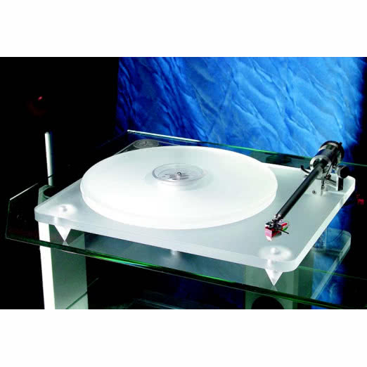

Jak w rozmowie ze mną podkreślał Rober Suchy - jeden z dwóch braci, właścicieli firmy - Clearaudio Emotion był szczególnym wyzwaniem. Po pierwsze miał to być gramofon niedrogi, a po drugie, wszystkie elementy miały być wykonane w Niemczech (duża część podzespołów wykonywana jest dla Clearaudio przez Pro-Jecta). Połączenie tych dwóch wymogów mogło by się wydać nierealne, a jednak...
Najnowszy gramofon Clearaudio Emotion wykonany został z płata akrylu o kształcie optymalizowanym pod kątem dystrybucji drgań oraz... jak najmniejszych odpadków. Jego kształt, akrylowe kolce, akrylowy talerz, obudowa silnika itp. w dużej mierze zostały zaczerpnięte z droższego modelu Champion.
Oznacza to, że silnik umiejscowiony jest w wycięciu i nie dotyka chassis. Na jego obwodzie umieszczono gumowy pierścień, który stabilizuje jego pozycję, jednak też zwiększa wpływ silnika na wkładkę. Można jednak wypróbować obydwie możliwości – z dystansem i bez.
Moment obrotowy przenoszony jest za pomocą znakomitego kauczukowego (NBR) paska. Jego mleczny kolor (w prototypie był on czarny) idealnie koresponduje z pozostałymi elementami. Całkowitą nowością i szczególną dumą firmy jest ramię Satisfy.
Wykonane ze stali (podstawa) oraz aluminium (rurka ramienia) jest konstrukcją dwułożyskową (gimballed arm), w której szczególną uwagę położono właśnie na zawieszenie.
W łożysku poziomym użyto trzpienia z polerowanej stali wolframowej, który oparty jest (podobnie jak w zegarkach) na głowicy wykonanej z szafiru. Ruch pionowy umożliwia zawieszenie, w którym zastosowano precyzyjne łożyska ceramiczne.
Przeciwwagę przesuwa się po rurce stalowej i (identycznie jak w RB300 Regi) jest ona resorowana gumowymi pierścieniami. Na szczególną uwagę zasługuje układ antyskatingu, zrealizowany za pomocą śruby i dwóch magnesów umieszczonych w tulei ramienia. Bardzo ciekawy jest docisk płyty - to plastikowy krążek Clever Clamp o opatentowanej budowie, dostarczany przez amerykańską firmę Souther.
Wkładka Aurum Classic Wood (wliczona w cenę) jest wysokiej jakości konstrukcją MM. Jej cechą szczególną jest bardzo długi stylus - rurka na której umieszczona jest igła (w polskiej literaturze fachowej te dwa elementy określa się jednym słowem – igła) oraz wykonane z egzotycznego drewna body.

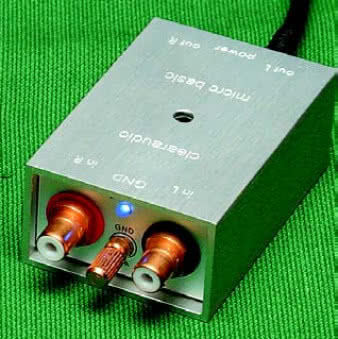

Micro Basic również jest najnowszą konstrukcją i może pracować zarówno z wkładkami MM, jak i MC. Jest to maleńkie pudełeczko wykonane z aluminiowego profilu. Niestety, nie udało mi się go rozebrać.
Wiadomo tylko, że zbudowany jest wokół układów scalonych. Napięcie do przedwzmacniacza doprowadzane jest z zasilacza ściennego. Na uwagę, oprócz bardzo solidnej obudowy, zasługują porządnie wyglądające, niemagnetyczne gniazda RCA, sygnowane nazwą Clearaudio.
Ponieważ Micro Basic jest maleńki, przez jego obudowę przeprowadzono (na wylot) otwór, dzięki któremu można go przykręcić, np. do stolika.
Zanim przejdę do opisu brzmienia, chciałbym podkreślić fenomenalny projekt plastyczny Clearaudio Emotion i Satisfy. Bryła gramofonu jest lekka, przyjemna dla oka i skusi niejedną żonę... Smaczku całości dodaje dystynktywna wkładka. Nic dodać, nić ująć. A dźwięk? Jeżeli ktoś przez chwilę pomyślał, że obcięcie kosztów spowoduje zubożenie jakości, niech teraz przeprasza.

I jeszcze jedno – gramofon Clearaudio Emotion najlepiej pracował z Micro Basic i po przełączeniu np. na przedwzmacniacz Linear Audio Research MCP-02 wcale nie było lepiej, tylko inaczej. Niestety, MB nie wygląda na pieniądze, które zań trzeba zapłacić.
