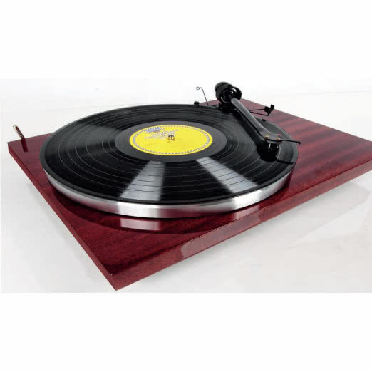

Przekonamy się o tym rozpakowując gramofon Pro-Ject Xpression III Classic. Dostarczono go w niewielkim pudle i trzeba wykonać kilka ruchów, zanim będzie gotowy do pracy. Silnik, sub-talerz i ramię są zamontowane na stałe na grubej 30-mm płycie MDF. W dostarczonej wersji jest ona oklejona naturalnym fornirem (mahoń?) polakierowanym na wysoki połysk.
Zagłębienie, w którym przykręcono ramię, jest cechą charakterystyczną, przypominającą, że Pro-Ject ma korzenie w konstrukcjach Thorensa, dla którego był podwykonawcą. Ramię w Pro-Ject Xpression III Classic, choć mocno zmodyfi - kowane, jest w podstawowych rozwiązaniach wzorowane na ramieniu Thorensa. Podstawę wykonano z wytłaczanej blachy, w której mocuje się mosiężny walec, będący kolumną ramienia – robi się to za pomocą jednej śruby, dlatego ustawienie VTA jest niezwykle proste. Ramię to model 8.6c (czyli 8,6-calowe). Jest więc odrobinę krótsze od standardowych 9-calowych. Literka "c" z kolei wskazuje, że rurkę wykonano z włókna węglowego (gdyby było "cc", chodziłoby też o główkę). Rurka nieco zwęża się ku aluminiowej główce. Żeby "odpalić" gramofon, trzeba wraz z wkładką przykręcić element służący do podnoszenia ramienia.
Węglowa rurka wchodzi do rurki z mosiądzu i tu też mocowana jest pojedynczą śrubą. Można więc regulować azymut wkładki. Proponowałbym to jednak zostawić doświadczonym sprzedawcom i dystrybutorom - nie jest to tak łatwe jak zmiana VTA. Przeciwwaga jest niewielka, klasyczna, z ciężarkiem. Sub-talerz wykonano z plastiku i to na nim opina się płaski, gumowy pasek napędowy. Całkiem ciężki aluminiowy talerz - to jedna z ważniejszych zmian w stosunku do starszych wersji tego gramofonu.
Silnik asynchroniczny AC jest zasilany z zewnętrznego zasilacza 16 V. Na osi zamontowano aluminiową rolkę z dwoma średnicami - jeśli chcemy zmienić prędkość obrotową, należy przenieść pasek z jednej na drugą. Pro-Ject Xpression III Classic stoi na trzech stożkach z sorbotanem w środku. Stawiamy je na małych, stalowych krążkach. Warto wypróbować większe, może z innego materiału - takie detale wpływają poważnie na dźwięk urządzenia.
