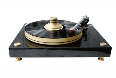

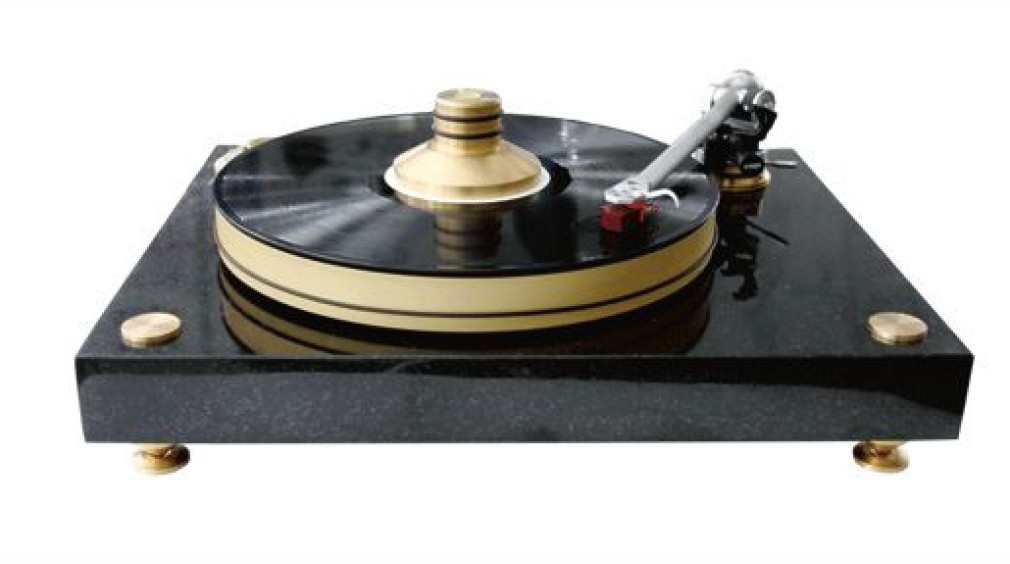

Fonica F-800 - granitowa podstawa
Przybyła do mnie płaska, ale przerażająco ciężka skrzynka - to ładunek zdecydowanie "dwuosobowy". Wszystkiemu "winna" granitowa podstawa. Granit jest czasami stosowany właśnie ze względu na jego masę i dobre właściwości mechaniczne. Nie jest tak łatwy w obróbce jak akryl czy nawet metale, są jednak i na to sposoby, które oczywiście znają... kamieniarze.
Wprawdzie kolce, na których stoi gramofon Fonica F-800 są mocowane na "wcisk" do podstawy za pośrednictwem gumowych ringów, tworzących tym samym pewną izolację elementów mechanicznych, ale ramię oraz talerz są związane na "sztywno" z podstawą i dlatego tę konstrukcję wypada zaliczyć do kategorii "gramofon nieodsprzęgany".
W trzech punktach podstawy (dwa z przodu oraz jeden z tyłu) nawiercono otwory i zamontowano w nich mosiężne stożki, zamykając otwory od góry również mosiężnymi zaślepkami. Mosiądzu jest w tej konstrukcji dużo i to nieanodowanego tylko pasywowanego, o naturalnym kolorze tego stopu.
Mosiądz jest bardzo wysoko ceniony wśród producentów gramofonów ze względu na unikalne właściwości mechaniczne, jednak zwykle jest pokrywany albo lakierem, albo chromem.
Mosiężnym elementem jest część głównego (odwróconego) łożyska - dość gruby walec z kołnierzem, wytoczony z jednego kawałka wraz z osią na płytę. Na walec od góry nakłada się ciężki talerz, wykonany - oczywiście - z mosiądzu, a do środka, od spodu wchodzi weń stalowy trzpień z kulką na końcu.
Wygląda na to, że w środku musi być jakiś twardszy materiał, na którym wspiera się kulka, ale nie ma nigdzie o tym żadnych informacji. Wiadomo natomiast, iż kulkę na końcu trzpienia wykonano z niezwykle twardego dwutlenku cyrkonu. Łożysko nie jest niczym smarowane (samosmarujące).

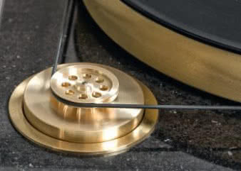

Fonica F-800 - silnik
Silnik umieszczono klasycznie, w otworze w lewym tylnym rogu podstawy; zamknięto go w solidnym, ciężkim bloku z... mosiądzu. Stoi on na małych gumowych podkładkach, ale nie na granitowej podstawie, lecz bezpośrednio na podłożu, na którym stoi gramofon. Od podstawy jest izolowany gumową obejmą, stabilizującą odległości osi silnika i talerza.
Główną wadą silników podwieszonych na gumach itp. jest bowiem to, iż odległość ta stale się zmienia, doprowadzając do kołysania dźwięku. Odsprzęgnięcie jest tam lepsze, jednak coś za coś.
W gramofonie Fonica F-800 drgania mają być wygaszane w dużej masie granitowej podstawy. W tańszym, kosztującym 8000 zł modelu F-600 ring styka się bezpośrednio z akrylową podstawą.
Moment obrotowy jest przenoszony na talerz za pomocą okrągłego w przekroju, gumowego paska. Na osi silnika zamontowano w tym celu duży, mosiężny talerzyk z nawierconymi otworami zmniejszającymi jego masę (w tańszym modelu talerzyk nie ma takich otworów).
Ma on tylko jedną średnicę dlatego, że prędkość obrotowa w tym gramofonie jest sterowana zewnętrznym, precyzyjnym sterownikiem, którego podstawą jest generator kwarcowy.

Na talerz została nałożona gruba mata z prasowanego filcu. Płytę dociska się ciężkim, mosiężnym (a to ci niespodzianka!) krążkiem z gumowymi ringami, w który dodatkowo wmontowano oczko poziomicy. Docisk ten jest też sprzedawany oddzielnie.
Fonica F-800 - ramię
Wprowadzone do sprzedaży w 2004 roku (a więc, jak na Regę, niedawno), ramię RB700 zostało przygotowane specjalnie dla gramofonu Rega P7. Jego konstrukcja jest zbliżona do podstawowego modelu RB250 - to rurka z odlewu magnezowo-aluminiowego, stanowiąca całość z główką ramienia i górną częścią osłony łożysk.
RB700 jest konstrukcją typu "gimballed arm", a więc z zawieszeniem kardanowym. To konkretne ramię ma jednak nowe dla Regi, trzypunktowe mocowanie, a standardowo nie ma regulacji wysokości, czyli VTA.
Firma Fonica specjalnie w tym celu opracowała własny mechanizm służący do regulacji kąta, z jakim igła styka się z płytą gramofonową. Choć przyjęło się mówić o regulacji VTA, czyli Vertical Track Alignment, to tak naprawdę należy korygować SRA, czyli Stylus Rake Angle.
Obydwie wielkości są ze sobą powiązane, ale nie tożsame. W gramofonie Fonica F-800 kolumna ramienia jest przykręcona do mosiężnego, nagwintowanego na obwodzie elementu; nagwintowana jest też mosiężna obręcz, którą kręcimy, podnosząc lub opuszczając ramię. Mechanizm jest na tyle wygodny i precyzyjny, że możemy to robić nawet podczas odtwarzania płyty!
Sygnał jest wyprowadzany na zewnątrz przez złocone gniazda RCA skojarzone z zaciskiem masy. Ten ostatni został ukryty pod obrysem podstawy, przez co jest niewygodny do dokręcania. Ale wszystkie gniazda zostały zamocowane w ciężkim bloku z mosiądzu - o czym wielu nawet znanych producentów zapomina, stosując tu cienkie, blaszane osłonki. Podobnie jak w przypadku Xtension 10, w komplecie nie ma wkładki.
