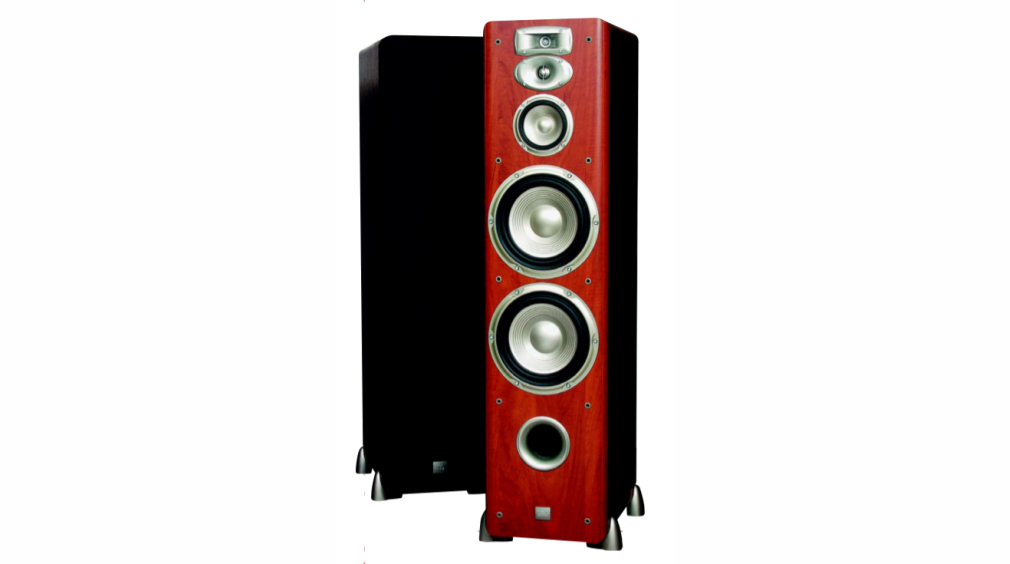

JBL L890 jest największym modelem w serii, ale nie miejcie złudzeń, że znajdziecie w niej wybór konstrukcji znacznie prostszych. Nie ma sensu szukać tu układów dwudrożnych lub dwuipółdrożnych - takimi banałami JBL się nie zajmuje, przynajmniej nie tutaj.

Supertweeter, przytulony od góry do obudowy tweetera (jak najmniejsza odległość między nimi poprawia charakterystyki kierunkowe), ma jeszcze bardziej tubowy charakter - 19-mm mylarowa kopułka ukryta jest w głębokim profilu Bi-Radial, w dodatku za typowym dla głośników tubowych dyfuzorze.

Obudowa ma wewnątrz jedno, ale poważne wzmocnienie - biegnące przez całą wysokość obudowy, w połowie jej głębokości. Front ma grubość 20-mm, boczne krawędzie są wyraźnie zaokrąglone. Okleina jest na pewno sztuczna (do wyboru kolor buku, czereśni i czarny), ale to raczej standard dla dużych kolumn w tym zakresie ceny. Notowania za wsad techniczny JBL L890 i tak są wysokie - to fakt bezsporny.
Kolumna jest duża i ciężka - taka być powinna. Jednak ostateczne wrażenia estetyczne pozostaną kwestią gustu - to w takiej sytuacji najbezpieczniejsze, polubowne stwierdzenie... Można też zasadniczo zmienić wygląd L890, po prostu zakładając maskownicę - jak pokazują nasze pomiary, nie jest ona dla dźwięku bardzo szkodliwa.

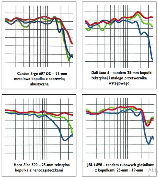

Co widać i w naszym laboratorium - charakterystyki z osi głównej, 15° a nawet 30° (w płaszczyźnie poziomej) mają w zakresie wysokich tonów podobny kształt; nawet na samej granicy naszego pomiaru (20kHz) dzielą je mniejsze różnice, niż w przypadku doskonałej przecież kopułki Elana 500! Nikt by nie zgadł, że to efekt działania tubowych, a nie kopułkowych głośników wysokotonowych.
Okazuje się jednak, że chociaż charakterystyki biegną bardzo ładnie do 20kHz, to powyżej (powołując się na pomiary Stereoplay’a), wyraźnie opadają, i nawet charakterystyka z osi głównej nie dociera ani do 40kHz, ani nawet do 30kHz, pod tym względem z kolei wyraźnie ustępując kopułce Elana.
Wyniki tego porównania są więc zaskakujące - pod względem pasma przenoszenia, wyznaczanego na podstawie pomiaru na osi głównej, znacznie lepiej sprawuje się pojedynczy tweeter, z kopułką o klasycznym kształcie i standardowej średnicy. Natomiast pod względem charakterystyk kierunkowych do 20kHz, sprawniejszy okazuje się tubowy superwysokotonowy.
To oczywiście nie jest regułą, a raczej ciekawostką, która jednak pokazuje, że w technice głośnikowej zdarzają się niespodzianki... Ale co jeszcze bardziej intrygujące, również producent zapowiada, że zastosowanie tubowego superwysokotonowego skupi promieniowanie na osi, dzięki czemu celowemu zmniejszeniu ulegnie udział odbić w pomieszczeniu, które mogłyby zakłócać lokalizację.

Pokazujemy także pomiary charakterystyk dwóch innych tweeterów, które wystąpiły w kolumnach testu majowego (Canton Ergo 607DC) i czerwcowego (Dali Ikon 6). W każdym z tych przypadków, łącznie z Heco, JBL-em i KEF-em, producenci zgodnym chórem deklarują osiągnięcie granicy 40kHz. Jak widać, udaje się to tylko dwóm (Dali i Heco), w pierwszym przypadku tandemem ze wstęgowym superwysokotonowym, w drugim pojedynczą kopułką (tekstylną).
Canton i JBL kończą przy 20kHz (w pierwszym przypadku pojedyncza kopułka - metalowa, w drugim z mylarowo-tubowym superwysokotonowym), mają w zamian lepsze charakterystyki kierunkowe, zwłaszcza pod kątem 30° w płaszczyźnie poziomej (niebieska krzywa; zielona dotyczy osi 10° w górę - w płaszczyźnie pionowej).

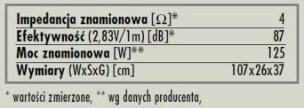

Moc wzmacniacza [W] 125
Wymiary [cm] 107x26x37
Typ obudowy br - p
Rodzaj głośników W
Efektywność [dB] 87
Impedancja (Ω) 4

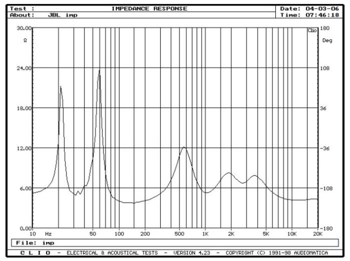

Laboratorium JBL L890

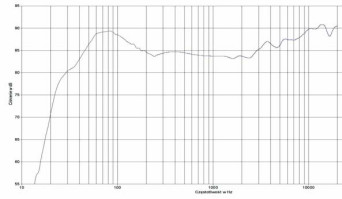

Byłoby naprawdę wspaniale, gdyby takie wyniki były możliwe bez stosowania tub od góry do dołu, ale na razie L890 ani nie ma impedancji znamionowej 8 omów, ani efektywności 91dB. Rys. 1 ujawnia charakterystykę impedancji z minimami na poziomie ok. 4 omów - najważniejsze jest w zakresie 100-200Hz, ono determinuje duże zapotrzebowanie na prąd, bo w tych okolicach moc w widmie sygnału muzycznego jest największa. Ostatecznie jednak nie mamy spadków poniżej 4 omów, a zmienność impedancji nie jest duża (chociaż szeregiem niewielkich wzniesień sygnalizuje rozbudowanie filtrów), więc elektrycznie L890 nie będzie specjalnie trudnym obciążeniem, chociaż musimy go zakwalifikować jako zespół znamionowo 4-omowy, i basta.
Średnią efektywność z całego przetwarzanego pasma (rys. 2) można oszacować na poziomie 87dB. Mamy więc wyniki raczej standardowe, które nie stawiają JBL-a przed konkurentami, ale pozwalają myśleć o podłączeniu praktycznie każdego wzmacniacza.

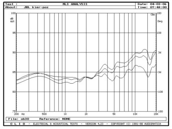

Kształt charakterystyki jest klasycznie „wykonturowany" - wzmocniono zakresy częstotliwości niskich i wysokich, ale wzrost ciśnienia, zwłaszcza w kierunku górnej granicy pasma, następuje powoli, bez gwałtownych skoków. Sam środek pasma (zakres 250Hz-2,5kHz) jest przetwarzany rewelacyjnie liniowo. A przecież gdzieś w okolicach 700Hz podobno zlokalizowano częstotliwość podziału - połączenie między sekcjami wykonano perfekcyjnie.
Jako drugą częstotliwość podziału producent podaje 5kHz, ale są przesłanki aby sądzić, że leży ona znacznie niżej - przy ok. 2,5kHz. Nawet nie dlatego, że charakterystyka zaczyna się od tego punktu wznosić, ale dlatego, że na rys. 3, pokazującym charakterystyki zmierzone pod różnymi kątami, przy 2,5kHz widać „węzeł", który sygnalizuje przejęcie przetwarzania przez głośnik o szerszym rozpraszaniu - które wraz ze wzrostem częstotliwości, będzie się dalej zawężać.
Ale i tak tubowe wysokotonowe radzą sobie zaskakująco dobrze poza osią główną w zakresie najwyższych częstotliwości - nawet przy 20kHz różnica między poziomami na kierunkach 0° i 30° wynosi tylko ok. 3-4dB. Dzięki temu możemy ustawić L890 lekko „odkręcone" od miejsca odsłuchowego, aby ładnie wyrównać charakterystykę w zakresie średnio-wysokotonowym - o ile będą nam w ogóle przeszkadzały wyeksponowane wysokie tony, co nie jest wcale pewne, bo w naszych próbach odsłuchowych, L890 grały w tym zakresie całkiem spokojnie.

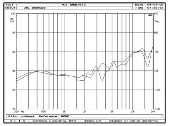

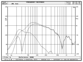

Rys. 4 świadczy o wpływie maskownicy na charakterystykę przetwarzania - jak zwykle nie obeszło się bez zmian, ale nie są one dramatyczne. Rys. 5 wprowadza nas w szczegóły działania sekcji niskotonowej - trzy krzywe obrazują promieniowanie głośników, otworu i charakterystykę wypadkową.
