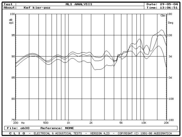

rys. 4. XQ5, charakterystyki przetwarzania w zakresie średnio-wysokotonowym na osiach 0°, 15° i 30° w płaszczyźnie poziomej.

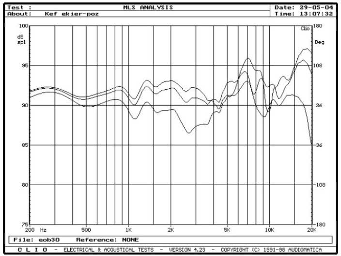

rys. 5. XQ5, charakterystyki przetwarzania w zakresie średnio-wysokotonowym na osi 0&#176 z maskownicą i bez maskownicy.
rys. 5. XQ5, charakterystyki przetwarzania w zakresie średnio-wysokotonowym na osi 0° z maskownicą i bez maskownicy.

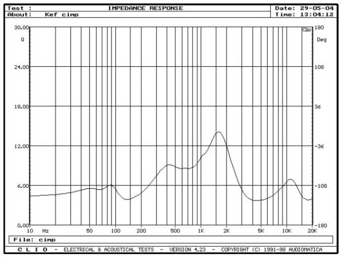

rys. 6. XQ2, charakterystyka modułu impedancji.

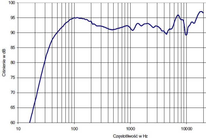

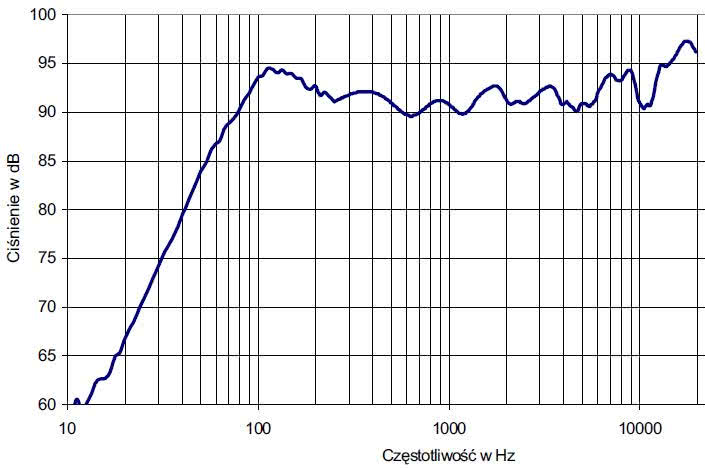

rys. 7. XQ2, charakterystyka przetwarzania w całym pasmie.

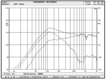

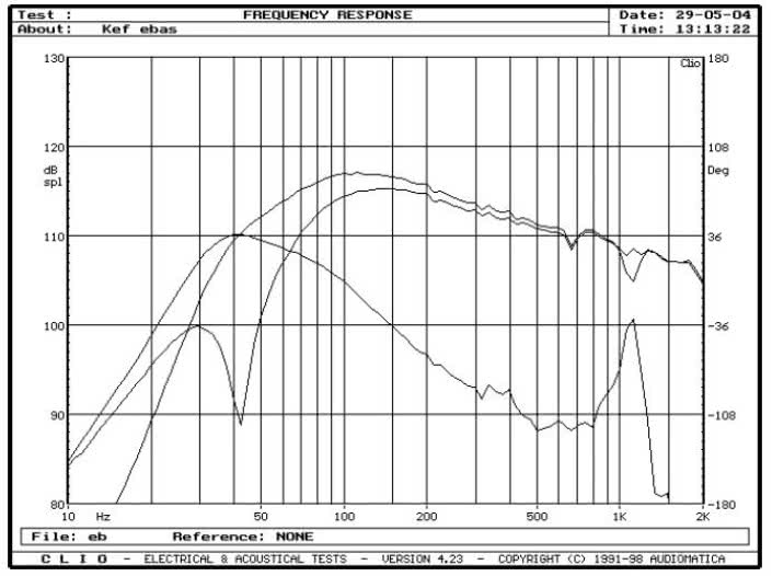

rys. 8. XQ2, charakterystyki przetwarzania w zakresie niskich częstotliwości.

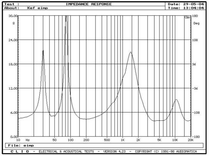

rys. 11.XQ1, charakterystyka modułu impedancji.

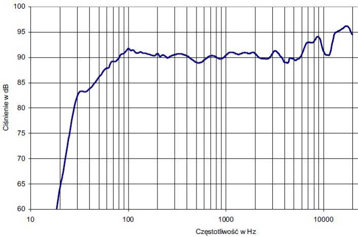

rys. 12. XQ1,charakterystyka przetwarzania w całym pasmie akustycznym.

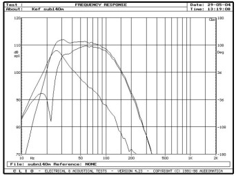

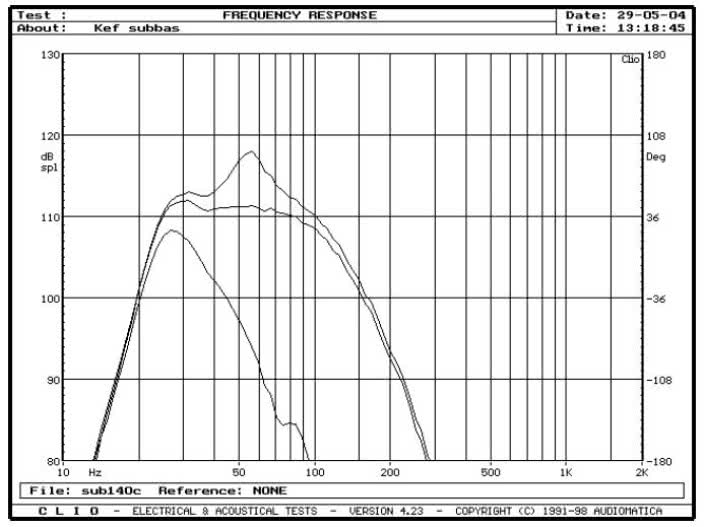

rys. 16. PSW4000, charakterystyki przetwarzania dla najwyższej pozycji regulatora górnej częstotliwości granicznej.
rys. 17. PSW4000, charakterystyki przetwarzania dla różnych pozycji regulatora górnej częstotliwości granicznej.

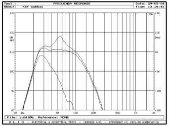

rys. 3. XQ5, charakterystyki przetwarzania w zakresie niskich częstotliwości.

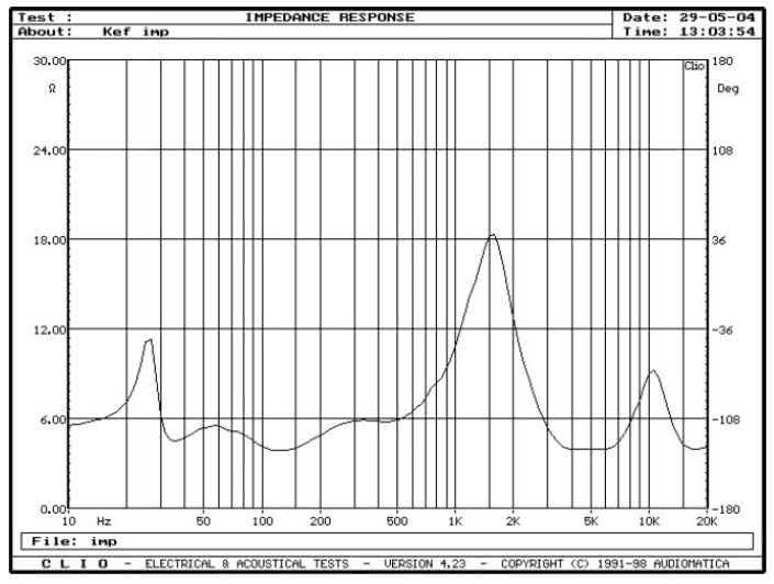

Fakt najważniejszy dla użytkowników - minima leżą na poziomie 4 omów, XQ5 jest więc znamionowo zespołem 4- omowym, jednak nie w typie obciążeń najtrudniejszych. Z ciekawostek można jeszcze zwrócić uwagę na brak wyraźnego drugiego wierzchołka w zakresie niskich tonów, mimo że XQ5 jest konstrukcją bas-refleks. Na charakterystykę impedancji musiał mieć więc wpływ dodatkowy czynnik linearyzujący jej przebieg w okolicach górnego wierzchołka - najprawdopodobniej była to praca bardzo nisko filtrowanego głośnika średniotonowego.

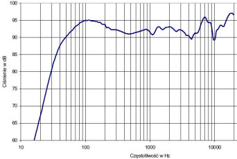

KEF jak to KEF, zwłaszcza że z wysokiej półki - praca skomplikowanego układu filtrów przynosić ma jak najdalej idącą liniowość charakterystyki przetwarzania. I przynosi. W szerokim zakresie nisko-średniotonowym uzyskujemy fantastyczne +/-1dB, tylko skraje pasma wymykają się tym rygorom (rys. 2). Najwyższe częstotliwości są lekko pofalowane i wzmocnione, za to odtwarzanie najniższych prezentuje się zaskakująco powściągliwie - nie tylko nie notujemy wzmocnienia w żadnym podzakresie, ale spadek następuje już poniżej 100Hz. -6dB pojawia się przy ok. 45Hz. Na basie XQ5 z pewnością nie szaleje, mimo że jego konstrukcja jest duża i skomplikowana.

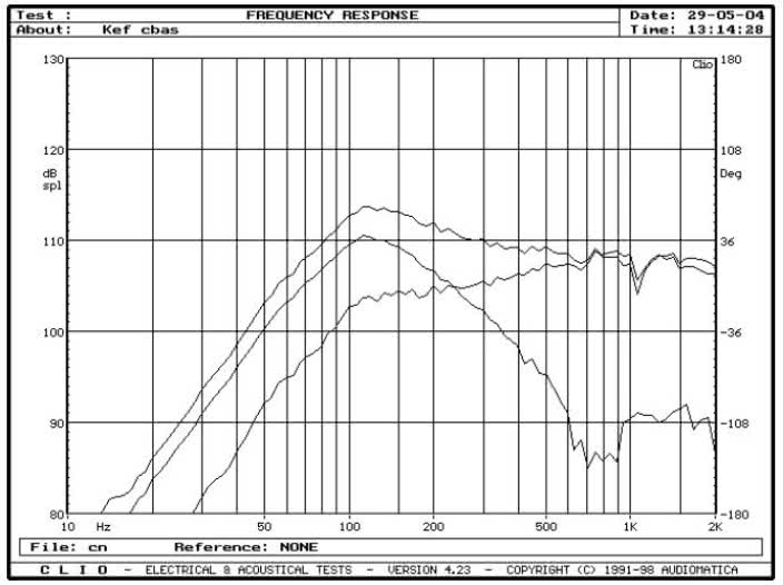

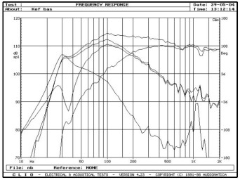

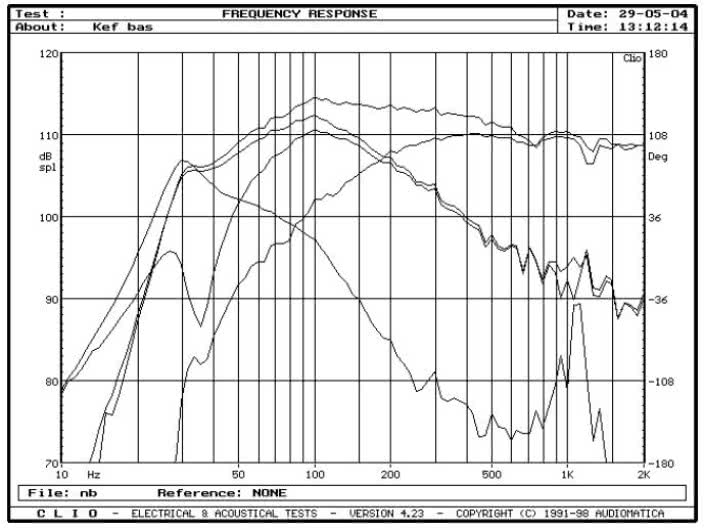

Na charakterystykę przetwarzania niskich częstotliwości (Rys. 3) składają się nie tylko dwie sekcje głośników niskotonowych, pracujących w oddzielnych systemach bas-refleks (dostrojonych tak samo - do 35Hz - a więc reprezentowanych tutaj już przez charakterystyki zintegrowane), ale i sekcja średniotonowa. Ich przecięcie następuje przy ok. 200Hz, ale i poniżej charakterystyka średniotonowego powoli zwiększa nachylenie.

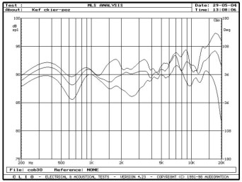

Pomiar charakterystyk pod różnymi kątami w płaszczyźnie poziomej (rys. 4) nie przynosi rewelacji, na osi 15° utrzymujemy doskonałą liniowość średnich tonów, pod kątem 30° "wyższy środek" zaczyna się wycofywać.

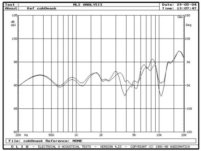

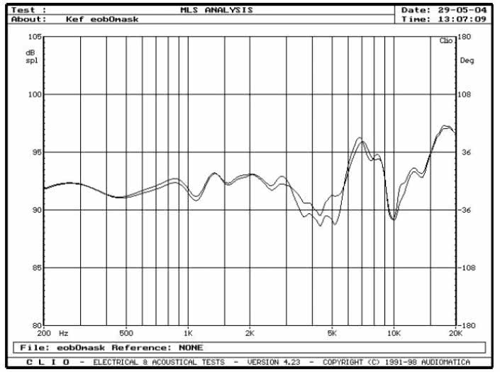

Maskownica idealna nie jest, wraz z nią zakres wysokich tonów staje się bardziej poszarpany (rys. 5). Efektywność XQ5 to 87dB. Głośnik centralny XQ2 to również konstrukcja znamionowo 4-omowa (charakterystyka impedancji z minimami na poziomie 4 omów - rys. 6). Kształt zmian w zakresie średnio-wysokotonowym ponownie wskazuje na użycie filtrów wyższych rzędów, natomiast wyrównanie w zakresie niskich spowodowane jest interakcją sekcji niskotonowej i średniotonowej - obydwu w obudowach zamkniętych.
Charakterystyce przetwarzania (rys. 7) nie można nic zarzucić - bardzo równe prowadzenie średnich częstotliwości i tylko lekkie wyeksponowanie wysokich i niskich. Nie najniższych, które przetwarzane są słabo, ale głośnik centralny nie musi tutaj wykazywać się specjalnymi umiejętnościami.
Wraz z rys. 8 na chwilę wracamy do zakresu niskich częstotliwości, i widzimy jak współpracują głośniki niskotonowe ze średniotonowym. Tak jak w XQ5, głośnik nominalnie średniotonowy sięga swoją charakterystyką bardzo nisko.

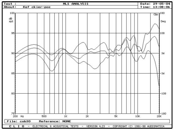

Ale to, co ważniejsze dla oceny głośnika centralnego, pokazuje rys. 9 - to charakterystyki na różnych osiach w płaszczyźnie poziomej. Już Dynaudio mogliśmy pochwalić za wyniki w tej dziedzinie lepsze od przeciętnych, ale KEF nie ustąpi pola. Wykorzystując Uni-Q, może pozbyć się problemu współpracy dwóch głośników nisko-średniotonowych, i związanych z tym konfliktów fazowych. Pojawiające się pod kątem 30° osłabienie przy 2-3kHz wynika z charakterystyk samego, pojedynczego przetwornika średniotonowego.

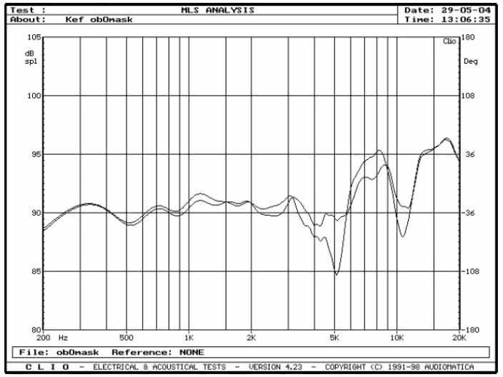

Rys. 10 przynosi obserwacje i wnioski podobne jak wcześniej - maskownicy lepiej się pozbyć.
XQ1 występuje tutaj jako głośnik "efektowy", ale jego konstrukcja świadczy w sposób oczywisty, iż jest to pełnozakresowy, samodzielny "monitor", i to nie byle jaki. Charakterystyka impedancji (rys. 11) tym razem jednoznacznie ujawnia pracę systemu bas-refleks, w zakresie niskich tonów widać dwa wysokie wierzchołki, a minimum między nimi lokuje się w okolicach częstotliwości rezonansowej obudowy. Minima charakterystyki ponownie na poziomie 4 omów, więc bez wahania określamy 4-omową impedancję znamionową.
Rys. 12 pozwala uznać XQ1 za dobrze zrównoważony i szerokopasmowy zespół głośnikowy. Co najciekawsze, XQ1 wcale nie ustępują znacznie większym XQ5 pod względem rozciągnięcia basu - ustalając spadek -6dB względem maksymalnego poziomu przy 100Hz, notujemy 45Hz, a względem średniego poziomu z całego pasma, nawet 40Hz. Okolice 100Hz są więc nieco wzmocnione, a dwie najwyższe oktawy lekko poszarpane, ale zakres średnich częstotliwości biegnie bardzo liniowo.

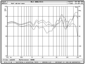

Rys. 14 ujawnia podobne efekty, jak w przypadku XQ5 i XQ2 - pod kątem 15° charakterystyka trzyma się blisko charakterystyki z osi głównej, pod kątem 30° słabnie zakres częstotliwości najwyższych i okolice 3kHz.

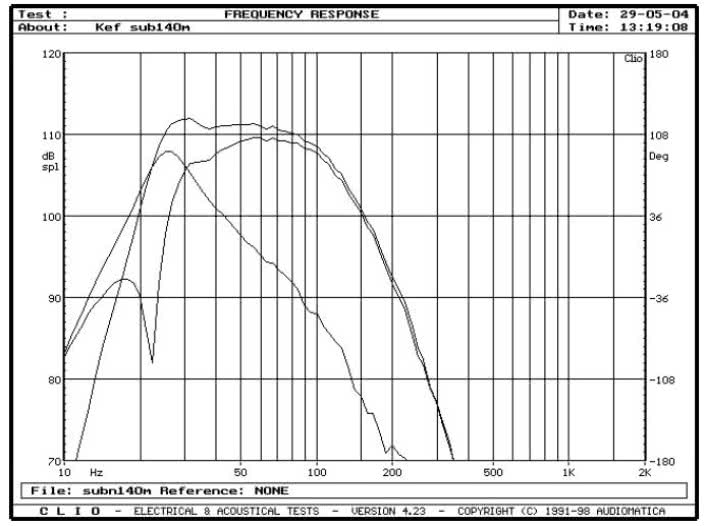

PSW4000 to subwoofer mający pod każdym względem duże możliwości. Zacznijmy od tego, że osiąga 115dB maksymalnego ciśnienia, co daje mu wyraźną przewagę nad testowanym konkurentem. Na rys. 16 pokazujemy sposób strojenia bas-refleksu (ustawiona najwyższa częstotliwość filtra). Częstotliwość rezonansowa układu to 22Hz, otwór promieniuje bardzo silnie w okolicach 25Hz, charakterystyka wypadkowa ma punkt - 6dB przy 22Hz - nieco wyżej niż w przypadku Dynaudio.
Rys. 17 nakłada na znaną już charakterystykę wypadkową (dla najwyższego filtrowania), charakterystykę z włączoną equalizacją "movie" (pojawia się podbicie przy 50-60Hz) i charakterystykę przy filtrowaniu najniższym - jak widać, PSW4000 można "odciąć" bardzo nisko (-6dB na górnym zboczu przy 40Hz), co może się przydać właśnie we współpracy z dużymi kolumnami głównymi, o ile nie będą one filtrowane w procesorze. PSW4000 jest subwooferem wydajnym i uniwersalnym - przynajmniej pomiary na to wskazują.
