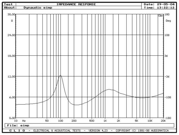

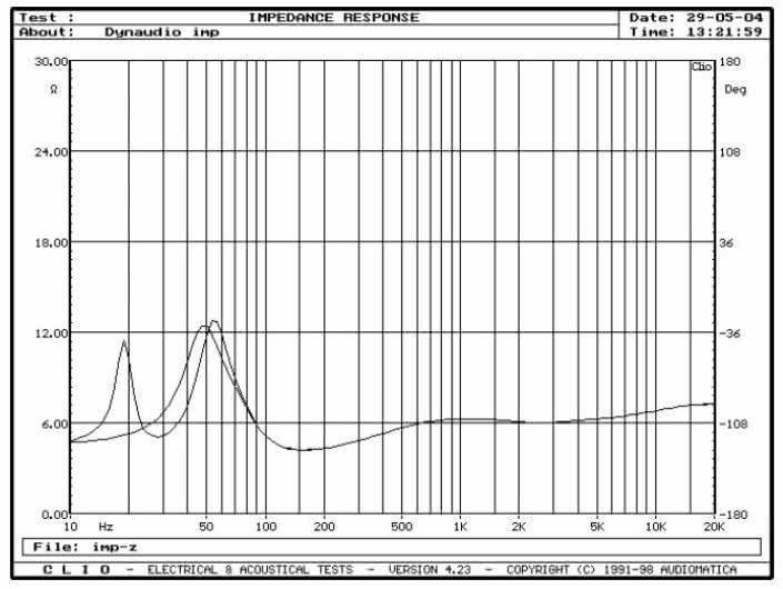

Dynaudio nie odstępuje od linearyzowania impedancji - bardzo równomierny przebieg jej charakterystyki (rys. 1) w większej części pasma (poza zakresem częstotliwości najniższych) wynika zarówno ze stosowania filtrów o łagodnych zboczach (często 1. rzędu), jak i dodawania specjalnych obwodów korekcyjnych. Mimo że minimum, znajdujące się przy 150Hz, ma wartość ok. 4,2 oma, i S3.4 zakwalifikujemy jako konstrukcję znamionowo 4-omową, to będzie ona dość łatwym obciążeniem, i żaden normalny wzmacniacz nie powinien się na niej "wyłożyć" - co nie znaczy, że każdy będzie odpowiednio dobry ze względu na charakter brzmienia. Efektywność notujemy jednak umiarkowaną - 86dB - więc trochę mocy się przyda, aby uzyskać wysokie poziomy.

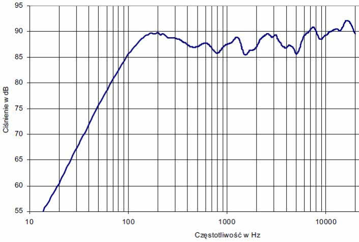

Charakterystyka przetwarzania (rys. 2) również jest typowa dla Dynaudio - widzimy bardzo ładną liniowość w zakresie średnich częstotliwości, leciutko wzmocniony zakres najwyższy i nieco mocniej, ale nadal bez przesady, częstotliwości najniższe. Dwie krzywe w tym zakresie dotyczą pracy obudowy z bas-refleksem otwartym i zamkniętym (istnienie dwóch możliwości sygnalizowała już "rozdwojona" charakterystyka impedancji). Wraz z obydwoma przypadkami, całe przetwarzane pasmo mieścimy w polu +/-2dB.

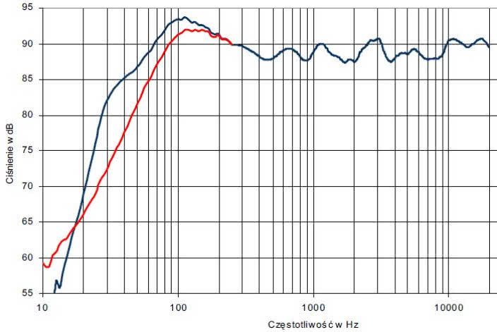

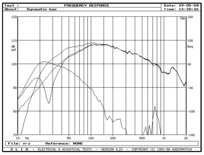

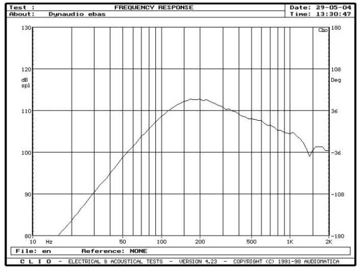

Obserwacje dotyczące basu pokazuje rys. 3. Częstotliwość rezonansowa obudowy z otworem to 27Hz. Przy tak niskim strojeniu ciśnienie z otworu rzadko kiedy jest wysokie, ale tym razem nie ma powodów do narzekań - charakterystyka wypadkowa ma spadek -6dB przy 30Hz. Zamknięcie otworu przesuwa tę granicę do 45Hz, ale jak każdy wie, w zamian obudowa zamknięta wykaże się lepszymi charakterystykami impulsowymi.

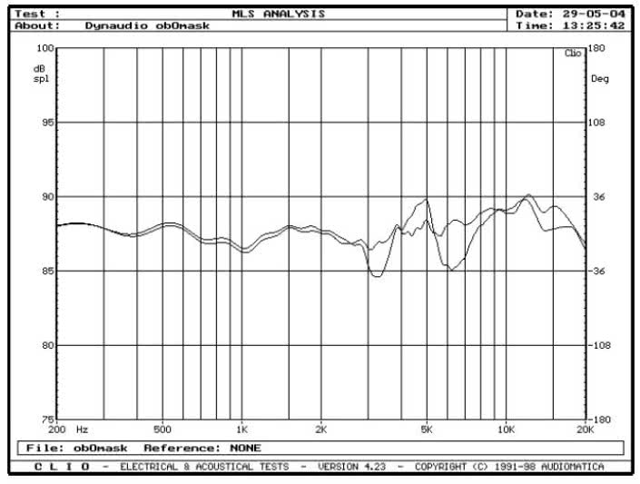

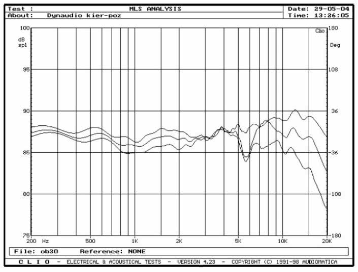

Jak już wspomnieliśmy, zakres średnio-wysokotonowy, a zwłaszcza średnich częstotliwości, przetwarzany jest niemal perfekcyjnie. Rys. 4 pokazuje, że lekkie "zejście" z osi głównej spowoduje jeszcze lepsze proporcje między średnicą a górą pasma, choć pojawia się wówczas - dość niespodziewanie - mały dołek przy 5,5kHz.

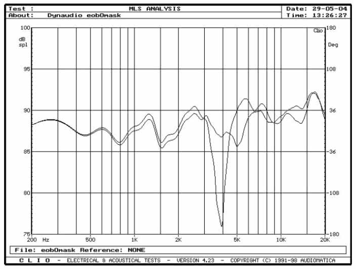

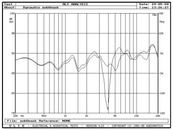

Z kolei maskownica wprowadza małe perturbacje w zakresie 3-8kHz (rys. 5). Nie dzieje się nic drastycznego, ale jednak szkoda wcześniejszej liniowości. Zamiast marudzić, lepiej po prostu maskownicę zdjąć.

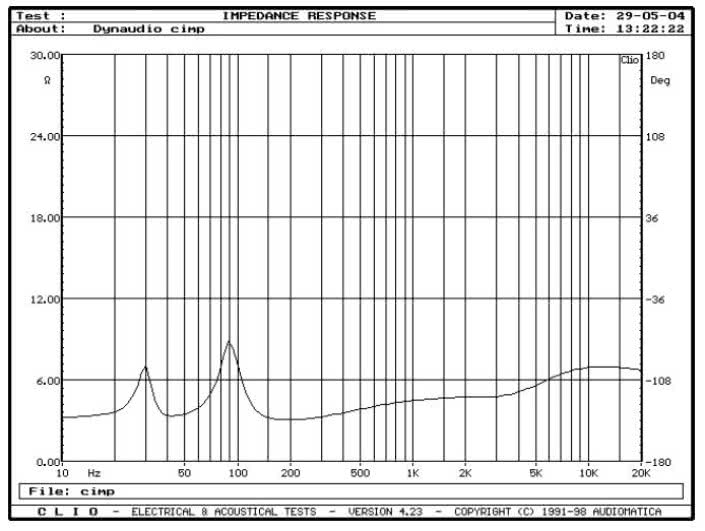

Głośnik centralny systemu Dynaudio również wykazuje się charakterystyką impedancji biegną- cą bez większych wahań, ale musimy zauważyć, że tym razem minimum (przy 200Hz) ma wartość 3 omów (rys. 6) - Contour SC jest nieco trudniejszym obciążeniem, niż pozostałe elementy systemu, ale nadal nie ma powodu do alarmu. Efektywność wynosi 86dB. W zakresie niskich tonów widać dwa wierzchołki, co wskazuje na działanie układu bas-refleks, ale otwór możemy zamknąć.

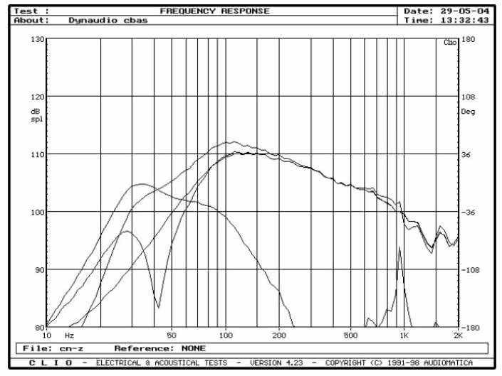

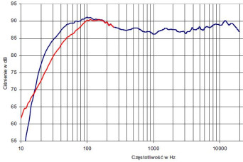

Rys. 7 pokazuje, że chyba warto to zrobić, a na pewno trzeba spróbować. Pracujący układ bas-refleks wywołuje podbicie basu w okolicach 100Hz, zamknięcie otworu w znacznym stopniu uspokaja ten zakres. Niższy poziom basu nie powinien przynieść szkody transmisji sygnałów kanału centralnego, wręcz przeciwnie, może "wyczyścić" z niskotonowych podbarwień dialogi. Przy otworze zamkniętym uzyskujemy równomierność +/-2dB w zakresie od 70Hz do ponad 20kHz - czego chcieć więcej od centralnego?
Rys. 8 to rodzina charakterystyk w zakresie niskich częstotliwości, dla opcji bass-refleks i obudowy zamkniętej. Wnioski już znamy z komentarza do poprzedniego rysunku.

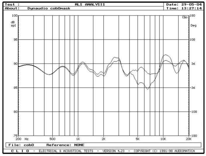

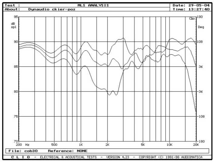

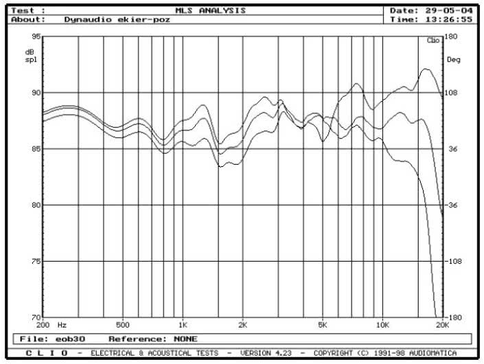

Badanie charakterystyk kierunkowych w płaszczyźnie poziomej prawie zawsze naraża głośniki centralne o symetrycznej konfiguracji przetworników na krytyczne komentarze. Kolizja fazowa między rozsuniętymi przetwornikami nisko-średniotonowymi, pojawiająca się przy większych kątach, powoduje zapadłości na charakterystyce przetwarzania.
Jednak Contour SC cierpi na tę przypadłość w stopniu niewielkim - w każdym razie w porównaniu do innych centralnych o podobnej konstrukcji. Dlaczego? Dlatego, że inne centralne są właśnie... tylko podobne, a nie takie same. Przetworniki nisko-średniotonowe Contour SC leżą bardzo blisko siebie, co wyraźnie poprawia rezultaty. Pod kątem 15° jest bardzo dobrze, dopiero pod kątem 30O, wokół 2kHz, powstaje osłabienie ok. 6dB (rys. 9).
Maskownica osłabia okolice 6kHz (rys. 10).

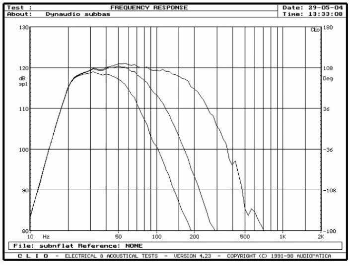

Subwoofer systemu Dynaudio to konstrukcja z obudową zamkniętą. Na rys. 16 przedstawiamy trzy charakterystyki - dla najniższego położenia regulatora częstotliwości granicznej, dla jego najwyższego położenia, a także dla podłączenia, które w pewnym sensie omija ten filtr, dając charakterystykę sięgającą najdalej w kierunku wyższych częstotliwości.
Tylko w pewnym sensie, bowiem opadanie charakterystyki powyżej 200Hz z pewnością nie wynika tylko z właściwości samego przetwornika (a tym bardziej obudowy) - i w tym przypadku filtr funkcjonuje, tyle tylko, że jego częstotliwość graniczna ustawiona jest powyżej typowego zakresu regulacji. W tym przypadku chodzi o to, aby filtrem subwoofera nie zakłócać filtrowania prowadzonego przez zewnętrzny procesor (amplituner) - takie podłączenie staje się obecnie najczęściej stosowane.
Położenie górnej częstotliwości granicznej nie wpływa na pozycję spadku 6-dB na dolnym zboczu (co często ma miejsce) - subwoofer Dynaudio jest pod tym względem bardzo stabilny, i oferuje rozciągnięcie przetwarzanego pasma aż do 18Hz. Poniżej widzimy szybki spadek. Taki kształt charakterystyki nie byłby możliwy do osiągnięcia bez korekcji, wprowadzanej przez aktywną część subwoofera. Wszystko to jak dotąd wygląda pięknie, ale maksymalny poziom nie jest bardzo wysoki. 110dB powinno wystarczyć w pomieszczeniach średniej wielkości, powiedzmy do 30m2, to jednak zawsze kwestia oczekiwań widza/ słuchacza wobec siły efektów specjalnych...
