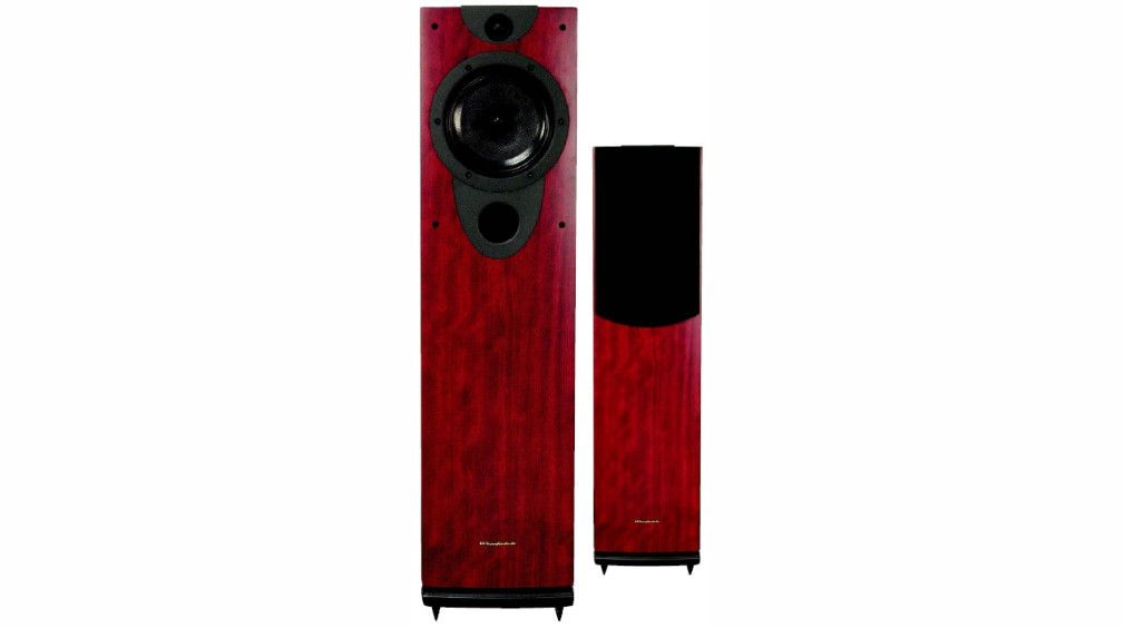

Jeszcze dziesięć lat temu spotykane tylko w niektórych najbardziej ekskluzywnych, stricte hi-endowych kolumnach, wygięte ścianki boczne okazały się z czasem na tyle łatwe i niedrogie do wykonania, że już od kilku lat wprowadzane są do znacznie tańszych konstrukcji - wciąż jednak są czymś specjalnym, co dodaje szyku.
W kolumnach serii Evo są dodatkowe smaczki - również przednia ścianka jest lekko wypukła, co w tym przypadku wynika nie z wygięcia płyty, lecz z frezowania powierzchni zewnętrznej - materiałem wyjściowym jest płyta mdf 25 mm, która zachowuję tę grubość na środku, a w kierunku bocznych krawędzi robi się cieńsza.
Zaokrąglona powierzchnia frontu poprawia charakterystyki promieniowania średnich i wysokich częstotliwości (na zewnątrz), natomiast wygięte ścianki boczne pomagają zredukować fale stojące wewnątrz obudowy.
Front z bokami, i wszystkie pozostałe ścianki, połączono nie pozostawiając żadnych śladów (dylatacji, uskoków, itp.) - z pomocą nowoczesnych maszyn można takie skrzynki produkować masowo, ale wciąż wymagają one większego nakładu pracy i kontroli. Okleina - poddaję się, nie wiem czy sztuczna, czy naturalna.

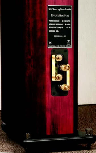

Za pierwszą przemawia cena Wharfedale Evo^2-20, a także znane już z innych kolumn, bardzo udane imitacje, za drugą to, że po prostu wygl ąda jak naturalna, bez żadnych słabości. Obudowa związana jest z finezyjnym cokołem - metalowym odlewem, który z tyłu daje kolumnie dobre podparcie dzięki szerszemu rozstawieniu kolców, niż pozwoliłaby na to sama skrzynka, z tyłu bardzo wąska.
A kolce są bardzo masywne, regulowane od góry dużymi karbowanymi pokrętłami, blokowane nakrętkami... za takie wyczyny dziesięć lat temu musielibyśmy zapłacić kilka razy więcej, niezależnie od jakości całej reszty. A teraz... i jak tu narzekać, że Chińczyków jest miliard trzysta milionów, a kiedy skończę pisać to zdanie, o kilkuset więcej?
Głośniki też wyglądają bardzo schludnie - nisko-średniotonowy ma odlewany kosz, dodatkowo przykryty z zewnętrz efektowną metalową obręczą - było to konieczne, gdyż jak wspomniałem, front obudowy jest wypukły, i do jego profilu został dopasowany kształt pierścienia.
Membrana jest kewlarowa, i wcale nie żółta - co estetycznie na dobre wychodzi, a akustycznie nie ma znaczenia. Kolejny drobiazg - głośnik przykręcony jest przez śruby, a nie przez wkręty.
Projekt plastyczny przedniej ścianki jest spójny i subtelny. Zagrano tylko krzywiznami nawiązującymi do kształtów samej obudowy, które znajdziemy w oprawie głośnika wysokotonowego, otworu basrefleks i na dolnej krawędzi maskownicy.
Żadnych ekscesów kolorystycznych, wszystko utrzymano w kolorach bliskich czerni, i do tej delikatności trochę tylko nie pasuje błyszczące zawieszenie głośnika nisko-średniotonowego. Poza tym szczegółem wszystko wygląda prima fest. Maskownica jest oparta na cienkiej plastikowej ramce, i jak wskazują pomiary, ma bardzo niewielki wpływ na charakterystykę.

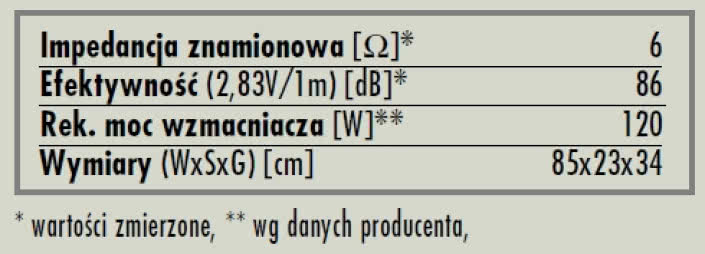

Moc wzmacniacza [W] 120
Wymiary [cm] 85x23x34
Typ obudowy br - t
Rodzaj głośników W
Efektywność [dB] 86
Impedancja (Ω) 6

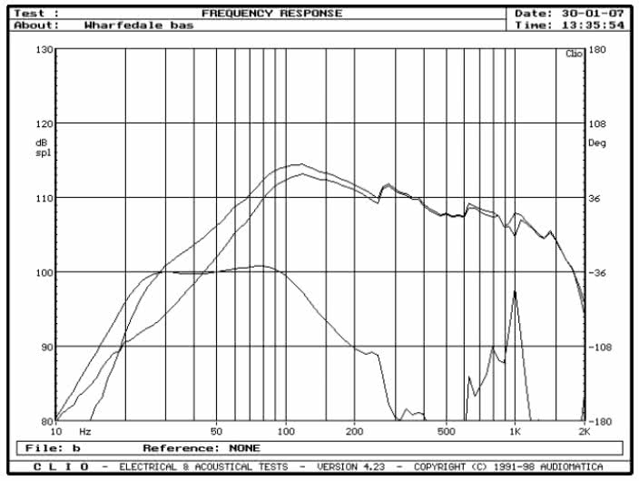

Przypadkiem mamy w testowanej czwórce dwie konstrukcje dające nietypowe odpowiedzi z obudów bas-refleks, które na pierwszy rzut oka wyglądają jednak zupełnie zwyczajnie - są jednokomorowe. W przypadku Prosona wiedzieliśmy zarówno inny od spodziewanego przebieg impedancji w zakresie niskich tonów, a także bardzo egzotyczne charakterystyki przetwarzania.

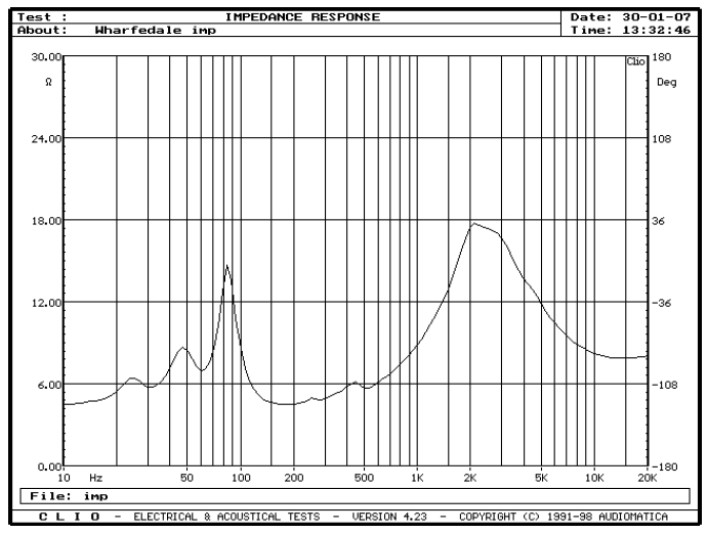

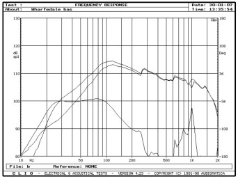

Przy Wharfedale impedancja również nie jest taka jak zwykle - poniżej 100Hz widać nie dwa, a trzy różnej wysokości wierzchołki (rys. 1), natomiast pomiary w polu bliskim (rys. 5) dają obraz który łatwiej zinterpretować - brak wyraźnego odciążenia na charakterystyce niskotonowego i nisko położona charakterystyka promieniowania otworu wskazują na silne tłumienie układu rezonansowego obudowy.

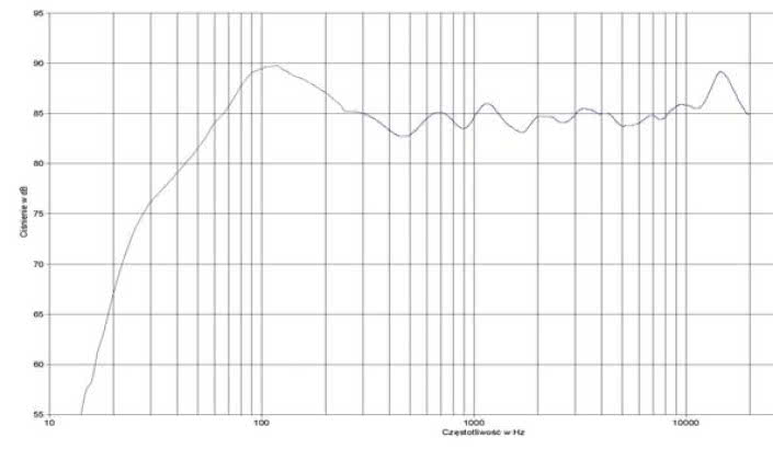

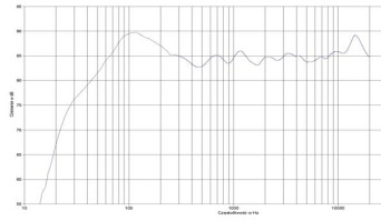

Charakterystyka wypadkowa opada poniżej 100Hz, ale jak widać na rys. 2, generalnie bas jest uwypuklony o kilka dB ponad ładnie zrównoważony zakres średnio-wysokotonowy. Pod tym względem (tzn. wyrównania głównej części pasma) Wharfedale przypomina RLS-y, ale o ile Phobos II dawkował bas oszczędnie, to Evo^2-20 daje z siebie więcej energii w tym zakresie. I nie jest to wypadek przy pracy, ale dwie różne koncepcje strojenia, które jednak łączy liniowe prowadzenie zakresu średnio-wysokotonowego.

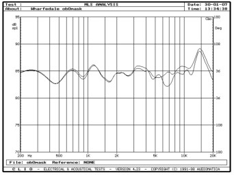

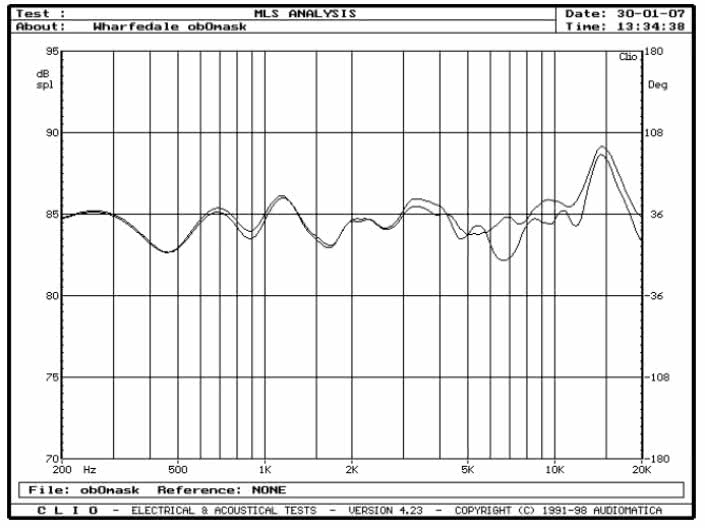

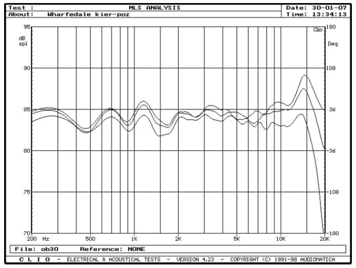

Rozpraszanie w płaszczyźnie poziomej jest bardzo ładne - nawet pod kątem 30O charakterystyka biegnie równiutko aż do 15kHz (rys. 3).
Maskownica trochę kombinuje przy ok. 7kHz, ale negatywne tego skutki są pomijalne - czyli bez szkody możemy trzymać maskownice zało- żone.
Wracając jeszcze do pierwszej charakterystyki - impedancji - stwierdzamy minima na poziomie nieco wyższym od 4,5 oma, co pozwala zakwalifikować Evo^2-20 do kategorii zespołów głośnikowych znamionowo 6-omowych.
Wraz z efektywnością na poziomie 86dB, mamy do wysterowania łatwe obciążenie.
