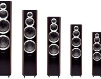

Najpierw samą liczebnością serii - zawiera ona aż 16 konstrukcji, w tym 3 subwoofery, 3 centralne i dwa naścienne "surroundy" (jeden z nich to dipol), a w sekcji modeli, których można użyć w systemach stereofonicznych, jest pozostałych 8, w tym aż 5 wolnostojących.
Mimo to zachowany jest umiar w ich wielkości - największy Wharfedale DIAMOND 10.6jest już tylko odrobinę większy (6 cm wyższy) od testowanego 10.6, będąc układem aż trzyipółdrożnym, gdyż między nisko-średniotonowym a wysokotonowym pojawiła się średniotonowa kopułka.
To następna ciekawostka; kopułka średniotonowa ma swój udział także w Diamondach 10.5, które są układem trójdrożnym (z takim samym przetwornikiem w roli niskotonowego, jaki występuje w Diamondach 10.6 jako nisko-średniotonowy). Stety lub niestety, ominęły nas kopułkowe atrakcje, bo do testu cenowo pasowały konwencjonalne, dwuipółdrożne Diamondy 10.6.
Wspomniane już 3 modele (10.5, 10.6, 10.7) bazują na 17-cm niskotonowych/nisko-średniotonowych, natomiast dwie najmniejsze "podłogówki" serii to Diamondy 10.3 i 10.4. Drugi z nich jest układem dwuipółdrożnym z parą 13-tek, a pierwszy tylko z jedną 13-tką, co w kolumnach wolnostojących spotyka się rzadko. A przecież są jeszcze trzy monitory... Dewiza serii Diamond brzmi: dla każdego coś miłego, ale niedużego.

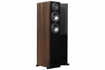

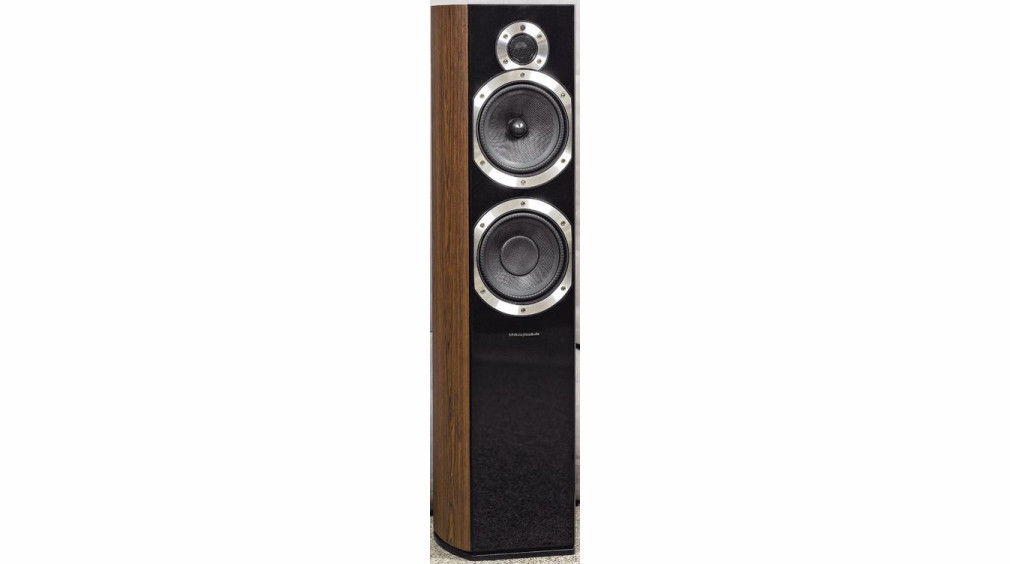

Obudowy Wharfedale DIAMOND 10.6 mają wygięte ścianki boczne, co było już cechą poprzedniej edycji Diamond 9. Teraz konstrukcja miała ulec wzmocnieniu. Faktycznie, wewnątrz znajduje się zarówno wzmocnienie pionowe, jak i dwa poziome (z których jedno jest przegrodą dzielącą obudowę na oddzielne komory każdej z 17-tek).
Front ma przyzwoitą grubość 25 mm. Pomysł wzorniczy nie jest bardzo oryginalny, ale z pewnością akceptowalny przez większość konsumentów, i - co bardzo ważne - obejmuje bardzo dużo wariantów kolorystycznych.
Front, delikatnie wyodrębniony i podobnie zaznaczony cokolik, są zawsze czarne i błyszczące, ("piano black"), ale skrzynka występuje aż w 7 wersjach folii drewnopodobnej: cool maple (normalny jasny klon), winter maple (sraczkowaty), cynamon cherry (jasna czereśnia), walnut pearl (czysty orzech amerykański, ładny), wenge (drobniutko prążkowane, modne i uniwersalne), rosewood quilted (brązpalisander, "eleganckie", w teście), blackwood (po prostu czarny, choć z rysunkiem słojów). I znowu wypada zaznaczyć, że żaden konkurent, nawet Monitor Audio znany z "estetycznego podejścia", nie daje aż takiego wyboru.
Na błysk
Szerokie błyszczące pierścienie wokół głośników na błyszczącym czarnym froncie Wharfedale DIAMOND 10.6 to dla mnie trochę za słodko, ale jeszcze nie jest groźnie, a głośniki można przecież zasłonić maskownicą.
W wykonaniu owych pierścieni można dostrzec pierwsze oznaki "diamentowości" - taki połysk, rodzący się z koncentrycznych rys, powstaje poprzez frezowanie diamentowym ostrzem. Ale producent zwraca uwagę nie na ten trop, lecz na modyfikację górnego zawieszenia, na którym wyraźnie widać zmarszczki, mające układać się w diamentowy wzór.
Pomysł ten ma poprawić właściwości zawieszenia, stłumić rezonanse własne. Dopóki się tego nie wie, rzecz wygląda trochę jak tania dekoracja... ale już wiemy, więc się kłaniamy. Podobnie z błyszczącymi pierścieniami - są one wprawione w dużą obręcz kosza, co ma poprawiać jego sztywność i stabilność, ale dzięki "ścięciom" po bokach można było ustalić umiarkowaną szerokość samego frontu (a bryła rozszerza się przecież na skutek wygiętych boków). Maskownica jest cieniutka i utrzymywana ukrytymi magnesami, producent obiecuje jej akustyczną neutralność. Gdyby wraz z tymi wszystkimi atrakcjami front się już nie błyszczał...
Głośniki

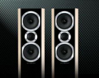

Jak w wielu układach dwuipółdrożnych, głośniki niskotonowy i nisko-średniotonowy mają taką samą średnicę, ale różnią się wieloma szczegółami. Tutaj nie tylko budową membrany, ale też wielkością układów magnetycznych, co ma prawdopodobnie związek z faktem, że górny głośnik pracuje w komorze zamkniętej, a dolny w bas-refleksie, wymagającym niższego Qts, a więc silniejszego "napędu".
Tradycyjnie, konstruktorzy Wharfedale nie boją się więc mieszania różnych systemów basowych. Otwór bas-refleks, znajdujący się na tylnej ściance, ma dużą 7-cm średnicę, ale i długi tunel 18-cm, aby uzyskać odpowiednio niską częstotliwość rezonansową.
Membrana niskotonowego ma dużą, wklęsłą usztywniającą nakładkę, membrana nisko-średniotonowego nieruchomy korektor fazy, ale obydwie wykonane są z Kevlaru, który występuje tu w kolorze czarnym. Wysokotonowy to 25-mm tekstylna kopułka z magnesem neodymowym, czego jednak z zewnątrz nie widać, bo jej front jest dość duży. Został ozdobiony zarówno aluminiowym pierścieniem, jak i metalową siateczką.

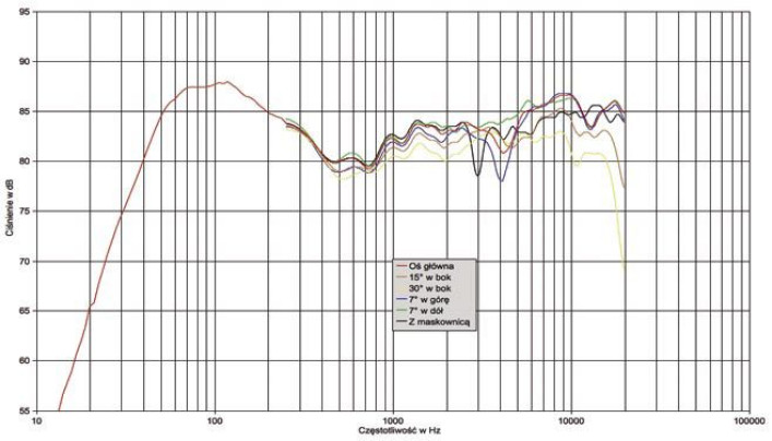

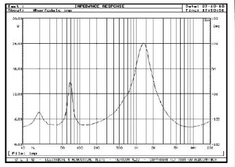

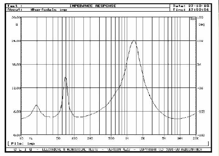

Analogicznie jak w przypadku QAcoustic 2050, Wharfedale Diamond 10.6 określane są przez producenta jako znamionowo 6-omowe - zgodnie z prawdą, bo na charakterystyce impedancji widać minima 4,5-omowe przy 38 Hz (dostrojenie bas-refl eksu) i przy 130 Hz; 4-omowe minima znajdują się przy 10 Hz i 9 kHz, ale tam zapotrzebowanie na moc jest niewielkie i można na to przymknąć oko. Co prawda nie jest to formalnie kolumna 8-omowa, ale spróbujcie ją podłączyć do amplitunerów AV, które jakoby mogą współpracować tylko z kolumnami 8-omowymi, a przekonacie się że... wszystko gra i bucy.
Czułość jest umiarkowana - 84-85 dB - ale to przy 6 omach nie powód do wstydu, choć w tej mierze Diamond 10.6 ustępuje 2050, który z taką samą impedancją osiągnął o 2 dB więcej. Jak widać na charakterystyce przetwarzania, został wyeksponowany zakres niskich tonów, a cofnięty sąsiadujący z nim zakres "dolnego środka"; to prawdopodobnie efekt bardzo wczesnego fi ltrowania głośnika niskotonowego (producent podaje 100 Hz), w mniejszym stopniu efekt taki pokazuje także Monitor Audio BX5, co też wpływa na obniżenie efektywności.
Ciekawy system obudowy daje relatywnie łagodny spadek w zakresie najniższych częstotliwości, ok. 15 dB/okt. Jest to korzystne dla odpowiedzi impulsowej. Spadek -6 dB (względem poziomu średniego) lokuje się nieco poniżej 40 Hz. Po wyjściu z nisko-średniotonowego dołka charakterystyka powoli się wznosi, pod kątem +7O pojawia się drobne osłabienie przy 4 kHz (pewnie początki niezgrania fazowego między nisko-średniotonowym a wysokotonowym, chociaż producent podaje częstotliwość podziału 2,5 kHz), maskownica wprowadza jeszcze delikatniejsze osłabienie przy 3 kHz, a powyżej obniża poziom o ok. 2 dB (podobnie jak ustawienie się na osi 15O). Różnice te można wykorzystać do indywidualnego dostrojenia.
