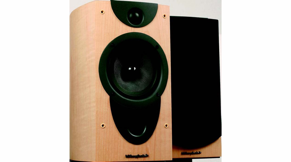

Seria Evo to podobna półka cenowa, jak w przypadku serii 600 B&W i serii RS Monitor Audio. O ile jednak dla B&W jest to dopiero otwarcie oferty, to dla dwóch pozostałych brytyjskich firm to już wyższa seria, a nie ta najtańsza. Może właśnie dlatego i Monitor, i Wharfedale zainwestowały więcej w sam wygląd, w klasę wykończenia obudowy.
Bardzo elegancka obudowa. Komplet głośników ekranowanych magnetycznie.

Jednak w takim razie Wharfedale, podobnie jak Monitor Audio, zasługują na szczególne pochwały. Chociaż powoli przestaje już być symbolem najbardziej wyrafinowanej głośnikowej mody, obudowa z wygiętymi ściankami bocznymi nadal będzie sprawiać wrażenie ambitniejszej.
W dodatku przednia ścianka jest lekko wypukła - to już efekt nie wyginania, ale obrabiania zewnętrznej powierzchni. Jest wreszcie oklejona naturalnym fornirem, - to już szczyt elegancji w tym zakresie cenowym.
Do kształtu obudowy dobrze pasują półokręgi i parabole ozdabiające okolice głośnika wysoko-tonowego i otworu bas-refleks. Aby kosz głośnika pasował do profilu przedniej ścianki, jego kosz ozdabia specjalnie wygięty pierścień. Maskownica jest bardzo cienka, co i ładnie wygląda, i daje nadzieję na akustyczną neutralność.

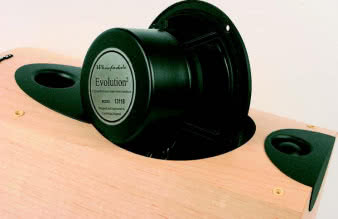

Membrana głośnika niskośredniotonowego jest z Kevlaru, ale tym razem z czarnym impregnatem (membranę plecioną z włókien trzeba nasączać, aby zapewnić jej szczelność - dotyczy to również membran w naturalnym, żółtym kolorze Kevlaru).
Kosz jest odlewany, a magnes ekranowany. 25-mm tekstylna kopułka wysokotonowa umieszczona jest bardzo blisko zarówno głośnika niskośredniotonowego, jak i górnej krawędzi obudowy - podobnie jak w B&W, i tak jak tam było to możliwe dzięki zastosowaniu małego (ale skutecznego) magnesu neodymowego. Zwrotnica to układ filtrów dolnoprzepustowego 1. rzędu i górnoprzepustowego 3. rzędu.

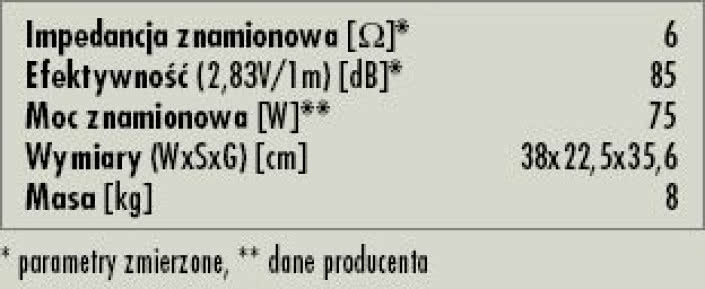

WHARFEDALE EVO^2-10
Moc wzmacniacza [W] 100
Wymiary [cm] 38x23x36
Typ obudowy br-p
Rodzaj głośników P
Efektywność [dB] 85
Impedancja (Ω) 6
Wharfedale EVO^2-10

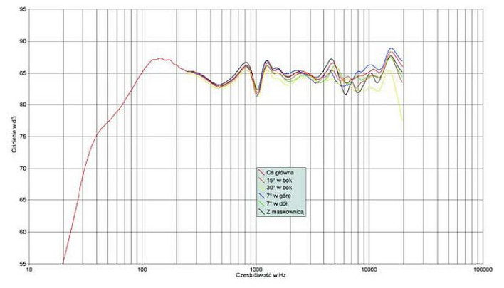

Charakterystyka przetwarzania, wraz ze swoimi drobnymi nierównomiernościami, wydaje się dobrze zrównoważona dla uzyskania neutralnego brzmienia, chociaż trochę niedoskonałego w zakresie niskich częstotliwości.
Bas jest lekko wzmocniony w wyższym podzakresie - nawet powyżej 100Hz - a poniżej już opada, i mimo że dość łagodnie, to spadek -6dB notujemy niestety już powyżej 60Hz.
Zmiany osi pomiaru nie burzą ładnego prowadzenia charakterystyki w zakresie średniowysokotonowym, choć pod kątem 30° (w płaszczyźnie poziomej oczywiście) wypada już uznać, że poziom wysokich częstotliwości staje się zbyt niski - dlatego wydaje się, że najlepsze efekty da skierowanie Evo na miejsce odsłuchowe, ewentualnie tylko lekkie ich odkręcenie.
Maskownica nie jest zbyt szkodliwa, pojawiające się wraz z nią lekkie falowanie powyżej 5kHz można przeboleć.

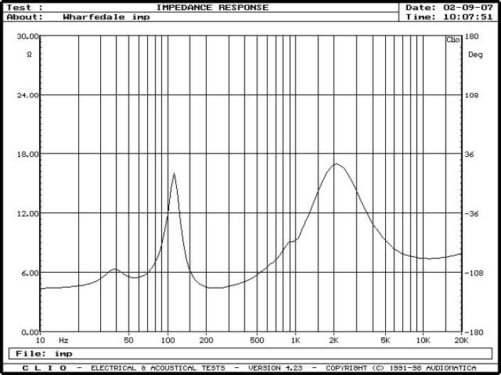

Ustalanie impedancji znamionowej odbywa się jak zwykle na podstawie minimum w zakresie niskotonowym; ponownie widzimy poziom 4,5 oma (okolice 150Hz), co pozwala - nie po raz pierwszy w tym teście - uznać konstrukcję za znamionowo 6-omową. Efektywność to 85dB - w porządku.
