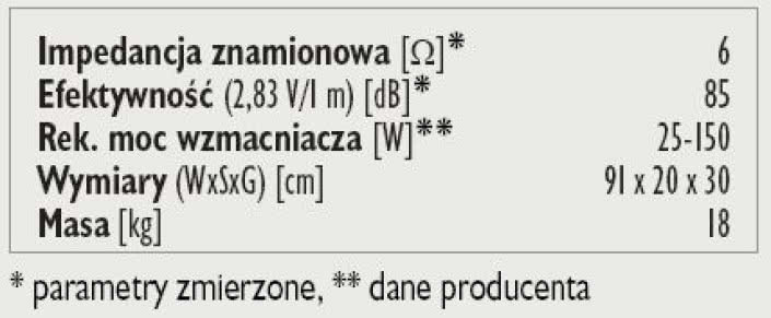

Moc wzmacniacza [W] 25-150
Wymiary [cm] 91x20x30
Typ obudowy br-t
Rodzaj głośników P
Efektywność [dB] 85
Impedancja (Ω) 6

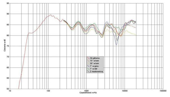

Charakterystyka przetwarzania pokazana obok została wyznaczona w układzie z otwartymi tunelami obydwu komór. Zakres niskotonowy jest uwypuklony wokół 100 Hz, poniżej tej częstotliwości zaczyna już opadać, ale ponieważ aż do 30 Hz spadek jest dość łagodny, stąd też w praktyce również przetwarzane najniższych częstotliwości jest całkiem sprawne, -6 dB względem średniego poziomu z całego pasma pojawia się nawet poniżej 30 Hz.
Zakres średniowysokotonowy jest mocno pofalowany, najważniejsze zapadłości widać przy 2,5 kHz i 6 kHz. Ta druga zmienia swój kształt i głębokość w zależności od osi pomiaru, co wskazuje, że w zakresie tym współpracują (nie na każdej osi w zgodnych fazach) głośnik nisko-średniotonowy i wysokotonowy.
Częstotliwość podziału jest więc wysoka (producent podaje 4 kHz, ale w naszych pomiarach "wychodzi" jeszcze wyżej), co raczej nie służy dobrym charakterystykom w płaszczyźnie pionowej, te są jednak i tak nie najgorsze dzięki ustawieniu tweetera blisko głośnika niskośredniotonowego. Osłabienie jest największe na osi skierowanej 7° w górę a najmniejsze 7° w dół, najlepiej więc usiąść w głębokim fotelu.

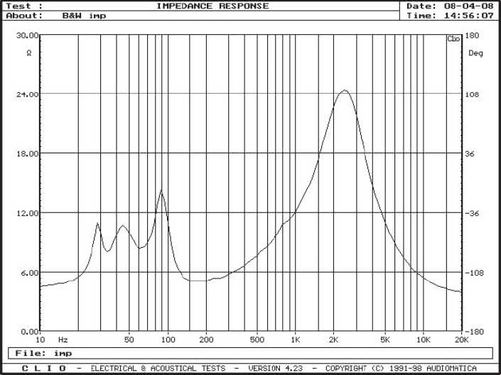

Minimum impedancji przy 160 Hz ma wartość ok. 5 omów. Co prawda minima na samych skrajach mierzonego pasma (10 Hz i 20 kHz) leżą niżej, na poziomie ok. 4 omów, ale tam ulokowane nie mają wielkiego znaczenia. Sytuacja jest zupełnie nietypowa w konfrontacji z danymi producenta.
Oto my, na podstawie wspomnianego 5-omowego minimum, możemy uznać 6-omową impedancję znamionową, podczas gdy B&W deklaruje 8-omową impedancję znamionową, jednocześnie zaznaczając, że minimalna wartość to 3 omy. Z takim minimum musielibyśmy jednak uznać 4-omową impedancję znamionową. Nie musimy, bo nigdzie nie widzimy tych 3 omów...
