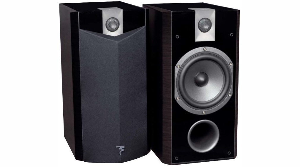

Wykonanie Duży monitor z wydajnym głośnikiem nisko-średniotonowym. Nowoczesne wzornictwo, okleina sztuczna, ale bardzo ładna, tani terminal przyłączeniowy.

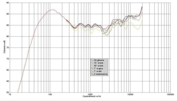

Laboratorium Wyraźnie wzmocnione skraje pasma, wysokie tony w jednym szeregu ze średnimi dopiero pod kątem 30°. Efektywność 87 dB, impedancja 4 omy.

Czterdzieści pięć centymetrów to maksymalna wysokość, jaką może "wytrzymać" standardowa konstrukcja podstawkowa; przekroczenie tej granicy zdarza się dzisiaj rzadko, gdyż grozi wykreowaniem potworka zbyt dużego, aby stawiać go na standach, a jeszcze zdecydowanie zbyt małego, żeby poprawnie działał postawiony wprost na podłodze.
Wyjątki zdarzają się, ale w ofertach zdecydowanej większości producentów widzimy taki zerojedynkowy podział ról - konstrukcje "standowe" osiągają maksimum 45 cm, potem długo nic, i od około dwa razy większej wysokości zaczynają się modele wolnostojące.
Dzisiaj to oczywiste, ale kilkadziesiąt lat temu było najwięcej kolumn właśnie z tego "zabronionego" przedziału i stawiało się je na podłodze, na regałach, półkach, zawieszało na ścianach... gdzie popadło. A były to "złote lata" hajfaju. Obecnie sytuacja pod tym względem wygląda znacznie lepiej nie tylko u audiofilów, lecz i w przeciętnym domu, mimo że sprzęt audio nie ma takiej pozycji w hierarchii potrzeb Kowalskiego.
Współczesne kolumny są po prostu wygodniejsze i estetyczniejsze. W przypadku monitorów największych wśród "normalnych", takich jak Focal Chorus 807V, ich wysokość jest podyktowana umieszczeniem na przedniej ściance, w osi symetrii, nie tylko obydwu głośników, ale też otworu bas-refleks, w dodatku dużego i szeroko wyprofilowanego. Również sam głośnik niskośredniotonowy ma ponadprzeciętną średnicę - nie jest to jeszcze osiem cali, ale już więcej niż klasyczne sześć i pół.

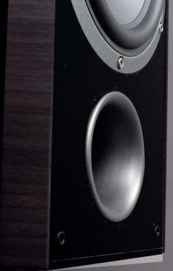

Źródłem wyeksponowanego basu kolumn Focal Chorus 807V nie jest sam nieco większy głośnik, lecz fakt, że został zamontowany w relatywnie niewielkiej obudowie. Tak! Ma ona co prawda dwadzieścia litrów netto, jednak głośniki tej wielkości zwykle najlepiej czują się w jeszcze większych objętościach.
W sytuacji deficytu objętości zostanie wzmocniony "wyższy" bas, a gdyby objętość była optymalna, nie byłoby tego wzmocnienia (albo byłoby niewielkie i przesunięte niżej). Co by się działo, gdyby dalej powiększać obudowę?
Przede wszystkim pogorszyłyby się charakterystyki impulsowe (lecz nie są one idealne również w zbyt małych objętościach). Projektując podstawkowy zespół głośnikowy, z zamierzeniem zastosowania w nim dość dużego głośnika, zwykle nie da się uniknąć kompromisu, trzeba zgodzić się na wariant strojenia w objętości mniejszej od idealnej.
Taka objętość okazuje się często optymalną dla działania obudowy zamkniętej - stąd też wyposażanie monitorów w zatyczki bas-refleksu znajduje pełne uzasadnienie i praktyce, i w teorii, ale nie dostajemy takiej zatyczki w komplecie z Chorusem 807V.

Również duża średnica otworu (6 cm) ma związek z dużymi amplitudami, umożliwia bowiem przesuwanie powietrza przez tunel bez przekraczania krytycznej prędkości. Aby w tej sytuacji dostroić układ odpowiednio nisko (chociaż nie bardzo nisko - 50 Hz), potrzebny był długi tunel (16 cm).

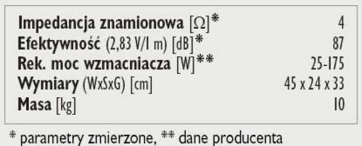

Moc wzmacniacza [W] 25-175
Wymiary [cm] 45x24x33
Typ obudowy br-p
Rodzaj głośników P
Efektywność [dB] 87
Impedancja (Ω) 4

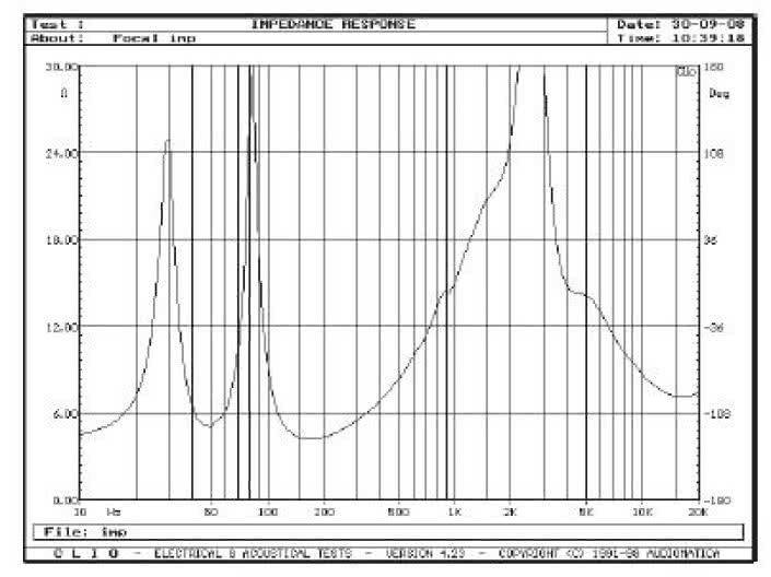

Bardzo wysoki szczyt impedancji na przełomie średnich i wysokich tonów wynika z zastosowania filtrów wyższego rzędu; minimum przy 50 Hz wskazuje na częstotliwość rezonansową układu bas-refleks, a minimum przy 160 Hz o wartości 4 omów mówi nam jasno, że impedancja znamionowa powinna być określona właśnie jako 4 omy. Producent "przyznaje się" do 4-omowego minimum, jednocześnie stwierdzając, że impedancja znamionowa wynosi 8 omów. Porównajmy to choćby z Dynaudio X16, gdzie minimum ma wartość 5 omów, a producent deklaruje impedancję znamionową 4 omy, i będziemy mieli przynajmniej jasność, że w tej sprawie na informacjach producentów polegać nie można - chyba że zna się zwyczaje każdego z nich.
Wyraźnie wzmocniony w wyższym podzakresie i dobrze rozciągnięty bas znajduje partnera w również wyeksponowanym zakresie wysokich tonów. Środek pasma jest cofnięty, a lokalny dołek pojawia się przy 2,5 kHz ? bliższa obserwacja wskazuje jednak, że nie ma go na osi +7°, a jest najgłębszy na osi -7°. Aby tego uniknąć, nie należy siadać zbyt nisko (czy używać wysokich podstawek). W sumie wiązka charakterystyk jest jednak dość ścisła, z wyjątkiem zmierzonej pod kątem 30°, choć właśnie wtedy wysokie tony są najlepiej zbilansowane ze średnimi. Przy 20 kHz widać już rezonans "break-up`u" metalowej kopułki, którego tym razem nie udało się przesunąć poza granicę pasma akustycznego. Jednak Al/Mg to nie Be...
Efektywność to dobre 87 dB, a nie 92 dB, obiecywane w katalogu. To również warto porównać z Dynaudio X16, które są "cichsze"- ale tam różnica między wartością deklarowaną a zmierzoną wyniosła tylko 2 dB.
