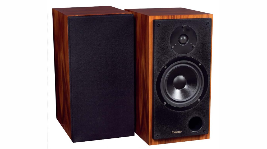

Firmę Xindak spotykamy najczęściej w testach wzmacniaczy, a Compass 1.6 nie jest pierwszym zespołem głośnikowym chińskiego producenta, jaki trafia do naszej redakcji. Mieliśmy już na warsztacie nieco większego Compassa 1.5, ale o ile będziemy jeszcze testować głośniki Xindaka w najbliższym czasie, to ponownie monitory, bowiem firma w ogóle nie oferuje kolumn wolnostojących.
Bardzo tradycyjny monitor z mocną i szlachetnie oklejoną skrzynką, przyzwoitymi przetwornikami i hi-endową zwrotnicą.

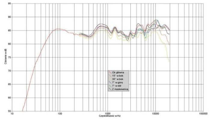

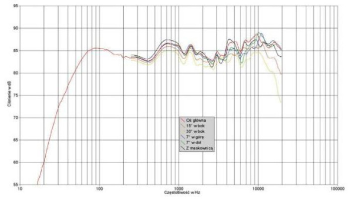

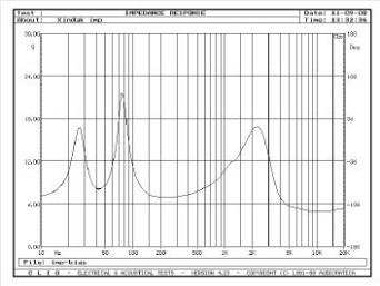

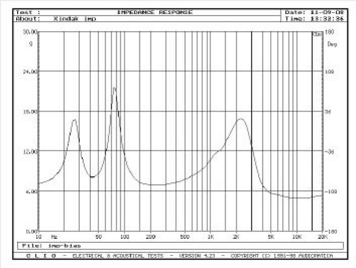

Bardzo łatwa impedancja - znamionowo 8-omowa, o niewielkiej zmienności, efektywność 85 dB. Charakterystyka lokalnie pofalowana, ogólnie zrównoważona, bez śladu wyeksponowania niskich częstotliwości.

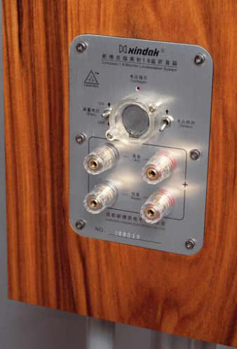

Nazywa się on tutaj "Bias Technology", a polega na przyłożeniu do kondensatora znajdującego się w filtrze głośnika wysokotonowego stałego napięcia polaryzującego, pochodzącego z zamontowanej z tyłu bateryjki. Temat jest mało znany, ale nie do końca wydumany.
Z materiałów dostarczonych przez dystrybutora, gruntownie przedstawiających fizykę kondensatora - zresztą zaskakująco obszernych na tle skąpych podstawowych informacji na temat całych monitorów - wynika, że napięcie takie poprawia transmisję najsłabszych sygnałów.
To oczywiście tłumaczy, dlaczego w naszych pomiarach nie widać żadnego wpływu tej polaryzacji na przebieg charakterystyki częstotliwościowej (a widząc to czy raczej nie widząc, zanim jeszcze nadeszły wspomniane materiały, miałem nadzieję, że jesteśmy na tropie pozornego udoskonalenia, mającego działać co najwyżej jak placebo).
Co więcej, niedługo potem po raz drugi w życiu spotkałem podobne rozwiązanie w kolumnach, w których już nie ma miejsca na żarty - w Avantgarde Picco. Podobne, ale nie dokładnie takie samo, gdyż w Avantgarde układ polaryzacji jest włączony na stałe, a w Compassie 1.6 uruchamiamy go opcjonalne - przełącznikiem na tylnym panelu.
Właśnie ten przełącznik wzbudził moje wątpliwości co do realnych możliwości układu, bo chociaż pozwala on na samodzielną ocenę skutków jego działania, to trąci zabiegiem marketingowym - eksponowaniem tego, co może być schowane w środku, bo po co w praktyce wyłączać polaryzację, skoro jest ona tak korzystna?
Wspomniane firmowe materiały dotyczą nie tylko fizyki i teorii, ale też wrażeń odsłuchowych - trudno powiedzieć, przez kogo przedstawionych, bo styl przypomina recenzje z prasy specjalistycznej, lecz nie podano żadnego źródła. Jeżeli pisali to ludzie z Xindaka, to naprawdę mają kwalifikacje.
Z opisu wynika w skrócie, że niektóre płyty i nagrania lepiej wypadały przy polaryzacji włączonej, a inne przy wyłączonej. To w pełni tłumaczy obecność przełącznika, chociaż podważa jednoznaczność poprawy oczekiwanej w oparciu o przedstawioną teorię. Tak czy inaczej, zostaje ostatecznie wyjaśniony charakter Compassa 1.6 - to audiofilska zabawka.

Obudowa jest szczególnego rodzaju. Widać jej bardzo tradycyjną, wręcz archaizującą formę, bardzo zyskującą na zastosowaniu pięknego naturalnego forniru. Front pokryto czarnym lakierem i częściowo wysunięto, zostawiając uskok, który zajmuje ramka maskownicy - wedle dawnych wzorów.
Ulokowanie otworu bas-refleks poza osią symetrii również trąci myszką, w dodatku wylot nie jest wyprofilowany zgodnie z obowiązującą modą. Obudowa jest za to mocna - front o grubości 35 mm to kolejny dowód wpływów myślenia hobbistycznego w jak najbardziej pozytywnym tego słowa znaczeniu - o konstrukcji audiofilskiego monitora.
Także dobór głośników wpisuje się w konserwatywny styl. W membranach nie znajdziemy żadnych kompozytów, plecionek, sandwiczy, metali ani nawet polipropylenu - nisko-średniotonowy jest celulozowy (chociaż powlekany), wysokotonowy to 28-jedwabna kopułka Morela.
Nie widać tu też jednak konsekwencji, bowiem Compass 1.5 miał w niskotonowym membranę aerożelową (Audax), a kopułkę aluminiową (Vifa). Widać za to właśnie hobbistyczne eksperymenty i oryginalne przetworniki od europejskich producentów! W oryginalnych chińskich konstrukcjach! Wszystko na opak, ale może kiedyś Europa będzie dla Chin takim zapleczem, jak teraz Chiny dla Europy?

Niestety, Xindak naraził mnie na frustrację, przemycając pod postacią Compassa 1.6 obiekt schizofreniczny, przy testowaniu którego wypada nie tylko uwzględnić wpływ niespotykanego nigdzie indziej polaryzatora kondensatora (kondensatorów?), ale też po audiofilsku porównać brzmienie "z" i "bez" poprawiacza.
Ja jednak w ogóle pominę tu kwestię różnic. Deklaruję, że poniższe wrażenia dotyczą włączonego układu "biasu", a czy bez niego było lepiej, gorzej, inaczej, czy w ogóle tego nie sprawdzałem, pozostanie moją tajemnicą.
Niczego nie potwierdzam, niczemu nie zaprzeczam... a może bateryjka była wyczerpana? Bias ma oddziaływać głównie na charakter wysokich tonów.

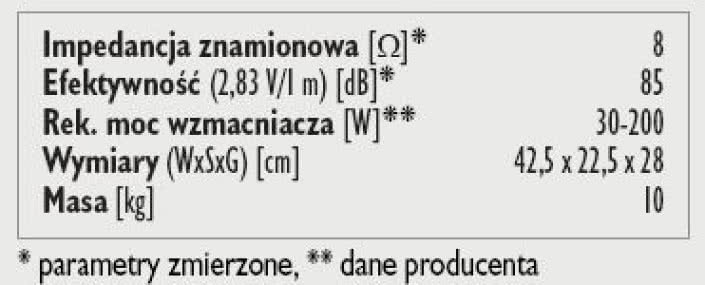

XINDAK COMPASS 1.6
Moc wzmacniacza [W] 30-200
Wymiary [cm] 42,5 x 22,5 x 28
Typ obudowy br-p
Rodzaj głośników P
Efektywność [dB] 85
Impedancja (Ω) 8

Mamy wreszcie przykład "prawdziwej" konstrukcji 8-omowej, o czym decyduje ok. 7-omowe minimum przy 250 Hz. W takiej sytuacji można by zaakceptować nawet niższą efektywność napięciową, niż osiągnięte 85 dB, jednak wynik ten wiąże się z kształtem charakterystyki przetwarzania.
Choć pofalowana, jest ona nieźle zrównoważona, ale na tle większości konstrukcji zwraca uwagę dość niski poziom w zakresie basu. Nie będzie się to wydawać dziwne, gdy weźmiemy pod uwagę 8-omową impedancję. Kształt charakterystyki wynika więc z tego, że konstruktor strojący zwrotnicę pozwolił średnim i wysokim tonom na osiągnięcie nieco wyższego pułapu. Charakterystyczny dla 28-mm kopułek starszego typu jest łagodny spadek już od 10 kHz wzwyż; nie doświadczamy tego w Dynaudio X16, gdzie zastosowano nowsze, bardziej usztywniające kopułki, mniej tłumiące nasączanie. Tak jak we wszystkich monitorach tego testu, zbieżność charakterystyk zdjętych na różnych osiach jest bardzo dobra. Jak już wspomniałem w głównej części opisu, pomiary w naszym laboratorium nie ujawniają działania "Bias Technology", bowiem rozwiązanie to dotyczy zjawisk w innym obszarze, nie objętym naszymi "metodami badawczymi". I chociaż próbowaliśmy (dokonaliśmy niezależnych pomiarów z układem włączonym i wyłączonym), to nasze laboratorium ani nie potwierdza, ani nie zaprzecza...
