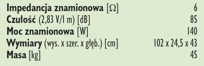

Piękna obudowa, łącząca włoski styl i materiały (orzechowa okleina, skóra) z nowoczesnym kształtem. Bardzo solidna konstrukcja (masa 45 kg), rzadko dzisiaj spotykany system zamknięty, układ dwuipółdrożny z kompletem przetworników Scan-Speaka.
Umiarkowana czułość 85 dB, ale łatwa impedancja 6 omów, dobrze rozciągnięty bas, świetnie wyrównana i stabilna charakterystyka w całym pasmie.

Moc wzmacniacza [W] 140
Wymiary [cm] 102 x 24,5 x 43
Rodzaj głośników W
Efektywność [dB] 85
Impedancja (Ω) 4

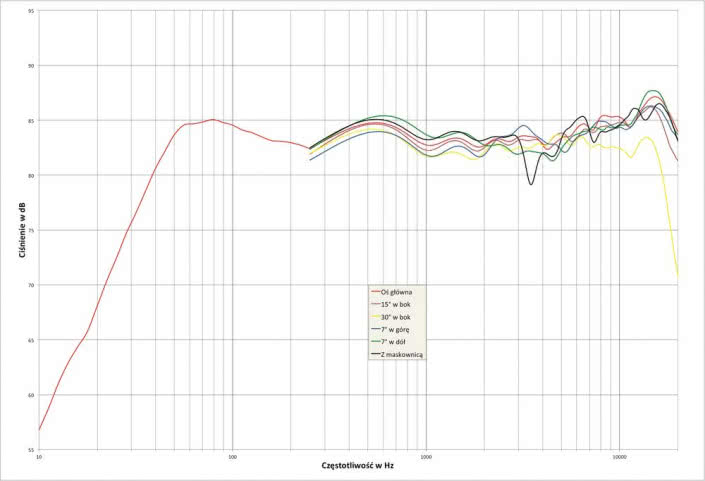

Szczyt charakterystyki w zakresie niskich częstotliwości leży na poziomie tylko 85 dB - znacznie niższym, niż ze wszystkich bas-refleksów tego testu; niższy jest tylko z Castle Howard, ale to w dużej mierze wynik pewnego zbiegu okoliczności, a nie obraz niskiej efektywności takich typów obudów (tym bardziej, że obudowę Howardów podejrzewamy bardziej o zachowania bas-refleksowe niż "transmisyjne").

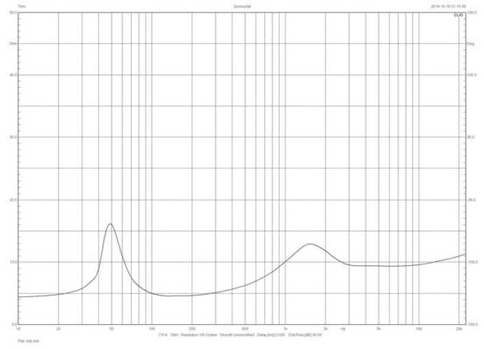

Zarówno Castle Howard, jak i Opera Seconda mają wyraźnie wyższą impedancję od wszystkich pozostałych konstrukcji tego testu, co obniża ich czułość i poziom, mierzony przez nas przy stałym napięciu (2,83 V), a nie stałej mocy (1 W). Gdyby więc dostarczyć do nich moc taką, jaką dostarczaliśmy do 3-4-omowych bas-refl eksów tego testu, to poziom wzrósłby o ok. 3 dB w przypadku Castle i ok. 1-2 dB w przypadku Opery - i wtedy zobaczylibyśmy różnicę nie w czułości, a w efektywności, a ta różnicanie byłaby już taka wyraźna. Ostatecznie jednak, przy danym poziomie regulatora głośności, zarówno Castle, jak i Opera grać będą zauważalnie ciszej niż pozostałe kolumny i nie wyciągną z wielu wzmacniaczy całej ich mocy.
Minimum impedancji, pojawiające się przy 130 Hz, ma wartość ok. 4,5 oma - dlatego przyznajemy Secondzie impedancję znamionową 6 omów. W danych producenta przeczytamy, że impedancja znamionowa to 4 omy, a minimalna - 3,2 oma... Czy testowaliśmy inną konstrukcję?... Zupełnie wyjątkowa sytuacja, kiedy producent "straszy" impedancją niższą niż jest w rzeczywistości.

Spadek -6 dB na charakterystyce Opery Secondo widzimy przy ok. 38 Hz - to bardzo dobry wynik, jakiego nie osiągnęły niektóre bas-refl eksy tego testu. Kiedy jednak zamknęliśmy obudowę CM9 B&W, wynik był znacznie słabszy - ponieważ tam pracują głośniki optymalne do bas-refleksu, a nie do systemu zamkniętego. Charakterystyka Secondo zaczyna opadać poniżej 50 Hz, szybko ustalając spadek dokładnie 12 dB/okt., "obowiązkowy" dla obudowy zamkniętej.
Na charakterystyce impedancji widzimy szczyt sygnalizujący rezonans głośników (w obudowie - fc) dokładnie przy 50 Hz, można więc oszacować, że układ rezonansowy pracuje z dobrocią Qtc ok. 0,9 (przy 50 Hz mamy 1 dB spadku) - dość wysoką, ale wciąż zapewniającą lepszą odpowiedź impulsową, niż z bas-refleksu, a dodatkowo właśnie niską częstotliwość graniczną.
Bardzo rozsądnie zaprojektowana obudowa zamknięta! A skoro ten typ obudowy ma uchodzić za "szlachetny", grający dokładnie i neutralnie, to powinien chyba wiązać się z podobnie eleganckim, jak najbardziej liniowym poprowadzeniem charakterystyki w całym pasmie... I tak też jest. Delikatne podniesienie wysokich tonów, z subtelnym wznoszeniem się charakterystyki w kierunku skraju pasma, da brzmieniu trochę blasku, bez ryzyka rozjaśnienia. A jeżeli kolumny ustawimy równolegle, to znajdziemy się pod kątem 30O względem osi głównej, a tam widzimy charakterystykę, która trzyma poziom aż do 15 kHz.
Przejście przez zakres kilku kHz, gdzie często widać pofalowania związane z częstotliwością podziału i problemami zgrania fazy, tym razem wygląda doskonale; różnica między poziomami na osiach -7 st. i +7 st., dostrzegalna przy 3 kHz, wynosi tylko 2,5 dB. Najlepszym podsumowaniem będzie stwierdzenie faktu: Charakterystyka w zakresie 45 Hz - 10 kHz, bez względu na wybraną oś pomiaru, mieści się w ścieżce +/- 1,5 dB, a na niektórych osiach, w szerokich zakresach, nawet ścieżce +/- 1 dB.
