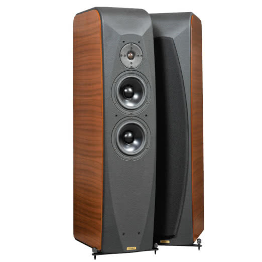

Wykonanie Piękna obudowa, łącząca włoski styl i materiały (orzechowa okleina, skóra) z nowoczesnym kształtem. Bardzo solidna konstrukcja (masa 45 kg), rzadko dzisiaj spotykany system zamknięty, układ dwuipółdrożny z kompletem przetworników Scan-Speaka.

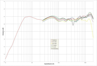

Laboratorium Umiarkowana czułość 85 dB, ale łatwa impedancja 6 omów, dobrze rozciągnięty bas, świetnie wyrównana i stabilna charakterystyka w całym pasmie.

Opera Seconda - obudowa
Konstrukcja demonstruje sobą zarówno esencję włoskiej tradycji, eksponując naturalne drewno (orzech włoski) i skórę (może "ekologiczną", ale sztucznością nie razi), jak też nowoczesny, "dynamiczny" kształt. W tym stylu nie ma szans na czysty północnoeuropejski minimalizm, na prostopadłościenne, ostrokrawędziste skrzynki. Tutaj kształty muszą być obfitsze, muszą pojawić się bardziej złożone krzywizny i zaokrąglenia, ale są one wyegzekwowane w taki sposób, że kolumna nie trąci muzealnictwem, to nie jest pełna przepychu opera barokowa...
Starym meblem jest Castle, za to Opera Seconda ma w sobie aerodynamikę i rysy sportowego włoskiego samochodu. No dobrze, wygląda efektownie, ale czy jest naprawdę konstrukcją solidną? Specjalnie dużo głośników nie widać, to "tylko" układ dwuipółdrożny, podczas gdy większość pozostałych to układy trójdrożne...
Dowiedzcie się więc, że jedna Seconda waży 45 kg, dokładnie dwa razy więcej niż Motion 40, i ponad 50% więcej niż "druga w kolejce" Aria 936. Macie jeszcze jakieś wąty? "Skromny" komplecik głośników pochodzi od Scan-Speaka. Swoją drogą, to jedyna w tym teście firma głośnikowa, która nie produkuje samodzielnie przetworników, lecz zamawia je u duńskich kooperantów (w innych konstrukcjach, oprócz Scan-Speaków, spotkamy Seasy), podobnie jak Sonus Faber.

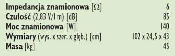

Moc wzmacniacza [W] 140
Wymiary [cm] 102 x 24,5 x 43
Rodzaj głośników W
Efektywność [dB] 85
Impedancja (Ω) 4

Ten test dał nam bardzo "edukacyjny" przegląd różnych typów obudów. Sam bas-refleks może być strojony na różne sposoby, co dobrze zilustrowały cztery tego typu konstrukcje - jednocześnie liczebną przewagą wskazując, że bas-refleksy zdecydowanie rządzą. Ale nie była to wcale reprezentacja proporcjonalna, przecież na rynku to nie dwie trzecie wszystkich konstrukcji, jak w naszym teście, ale ponad 90 procent. Bas-refl eksy przesunęły się trochę, robią uprzejmie miejsce dla dwóch znacznie rzadziej dzisiaj spotykanych typów obudów, chociaż doskonale znanych z literatury i z różnych opinii, zwłaszcza konstruktorów-amatorów. Castle wystąpiło z obudową labiryntową, a Opera - z obudową zamkniętą.
Szczyt charakterystyki w zakresie niskich częstotliwości leży na poziomie tylko 85 dB - znacznie niższym, niż ze wszystkich bas-refleksów tego testu; niższy jest tylko z Castle Howard, ale to w dużej mierze wynik pewnego zbiegu okoliczności, a nie obraz niskiej efektywności takich typów obudów (tym bardziej, że obudowę Howardów podejrzewamy bardziej o zachowania bas-refleksowe niż "transmisyjne").
Zarówno Castle Howard, jak i Opera Seconda mają wyraźnie wyższą impedancję od wszystkich pozostałych konstrukcji tego testu, co obniża ich czułość i poziom, mierzony przez nas przy stałym napięciu (2,83 V), a nie stałej mocy (1 W). Gdyby więc dostarczyć do nich moc taką, jaką dostarczaliśmy do 3-4-omowych bas-refl eksów tego testu, to poziom wzrósłby o ok. 3 dB w przypadku Castle i ok. 1-2 dB w przypadku Opery - i wtedy zobaczylibyśmy różnicę nie w czułości, a w efektywności, a ta różnicanie byłaby już taka wyraźna. Ostatecznie jednak, przy danym poziomie regulatora głośności, zarówno Castle, jak i Opera grać będą zauważalnie ciszej niż pozostałe kolumny i nie wyciągną z wielu wzmacniaczy całej ich mocy.
Minimum impedancji, pojawiające się przy 130 Hz, ma wartość ok. 4,5 oma - dlatego przyznajemy Secondzie impedancję znamionową 6 omów. W danych producenta przeczytamy, że impedancja znamionowa to 4 omy, a minimalna - 3,2 oma... Czy testowaliśmy inną konstrukcję?... Zupełnie wyjątkowa sytuacja, kiedy producent "straszy" impedancją niższą niż jest w rzeczywistości.
Wracając do basu z obudowy zamkniętej, wszyscy wiedzą, że charakteryzuje się dobrą odpowiedzią impulsową, że nachylenie zbocza jest łagodniejsze, ale że, mimo to, uzyskanie niskiej częstotliwości granicznej jest trudniejsze. Generalnie tak jest, ale nie w każdym przypadku tak być musi. Odpowiedni dobór głośników, o parametrach dedykowanych obudowie zamkniętej, może przynieść bardzo satysfakcjonujące rezultaty również pod tym względem.
Spadek -6 dB na charakterystyce Opery Secondo widzimy przy ok. 38 Hz - to bardzo dobry wynik, jakiego nie osiągnęły niektóre bas-refl eksy tego testu. Kiedy jednak zamknęliśmy obudowę CM9 B&W, wynik był znacznie słabszy - ponieważ tam pracują głośniki optymalne do bas-refleksu, a nie do systemu zamkniętego. Charakterystyka Secondo zaczyna opadać poniżej 50 Hz, szybko ustalając spadek dokładnie 12 dB/okt., "obowiązkowy" dla obudowy zamkniętej.
Na charakterystyce impedancji widzimy szczyt sygnalizujący rezonans głośników (w obudowie - fc) dokładnie przy 50 Hz, można więc oszacować, że układ rezonansowy pracuje z dobrocią Qtc ok. 0,9 (przy 50 Hz mamy 1 dB spadku) - dość wysoką, ale wciąż zapewniającą lepszą odpowiedź impulsową, niż z bas-refleksu, a dodatkowo właśnie niską częstotliwość graniczną.
Bardzo rozsądnie zaprojektowana obudowa zamknięta! A skoro ten typ obudowy ma uchodzić za "szlachetny", grający dokładnie i neutralnie, to powinien chyba wiązać się z podobnie eleganckim, jak najbardziej liniowym poprowadzeniem charakterystyki w całym pasmie... I tak też jest. Delikatne podniesienie wysokich tonów, z subtelnym wznoszeniem się charakterystyki w kierunku skraju pasma, da brzmieniu trochę blasku, bez ryzyka rozjaśnienia. A jeżeli kolumny ustawimy równolegle, to znajdziemy się pod kątem 30O względem osi głównej, a tam widzimy charakterystykę, która trzyma poziom aż do 15 kHz.
Przejście przez zakres kilku kHz, gdzie często widać pofalowania związane z częstotliwością podziału i problemami zgrania fazy, tym razem wygląda doskonale; różnica między poziomami na osiach -7 st. i +7 st., dostrzegalna przy 3 kHz, wynosi tylko 2,5 dB. Najlepszym podsumowaniem będzie stwierdzenie faktu: Charakterystyka w zakresie 45 Hz - 10 kHz, bez względu na wybraną oś pomiaru, mieści się w ścieżce +/- 1,5 dB, a na niektórych osiach, w szerokich zakresach, nawet ścieżce +/- 1 dB.
