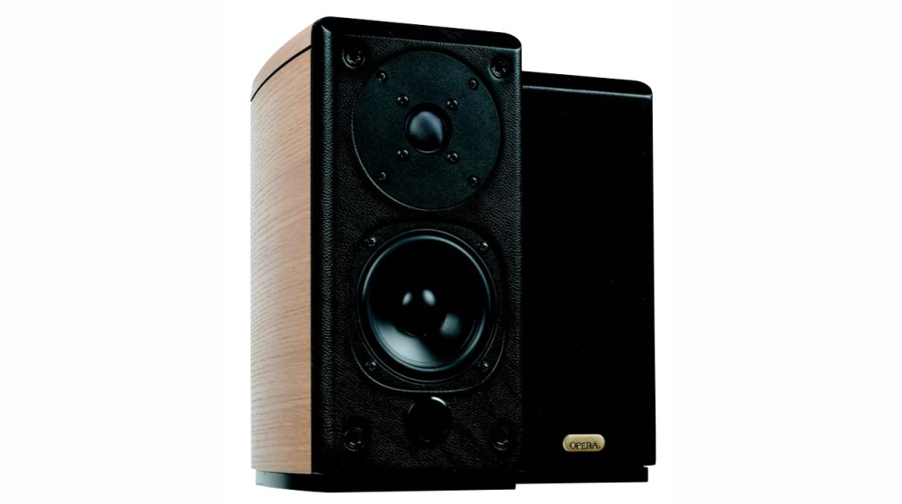

Ale patrząc na Minimę, wciąż widzimy obrazek charakterystyczny dla włoskiego designu. Z małymi nieścisłościami - wykonanie w drewnie czy choćby fornir, kojarzymy w tym przypadku przede wszystkim z orzechem (nomen omen włoskim), podczas gdy Mini, choć dostępne w trzech wersjach kolorystycznych, akurat w takiej się nie pojawiają.
W teście występuje wariant nazywany 'Durmast', bardzo przypominający naturalny, czyli niepodbarwiony dąb; do wyboru jest jeszcze kolor wiśniowy i mahoniowy - okleina jest oczywiście naturalna, taka też ma być skóra pokrywająca przednią i tylną ściankę.

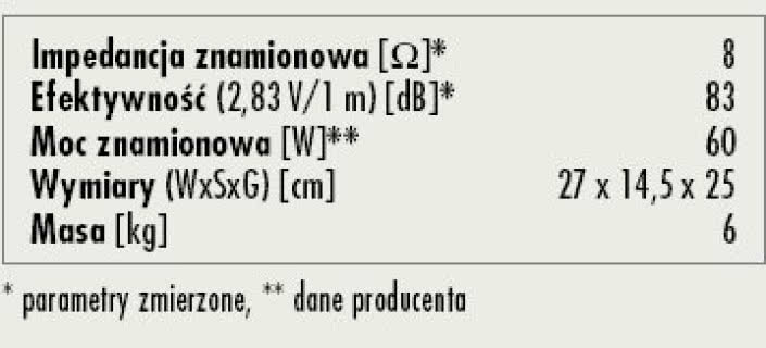

OPERA LOUDSPEAKERS MINI
Moc wzmacniacza [W] 60
Wymiary [cm] 27x14,5x25
Typ obudowy br-p
Rodzaj głośników P
Efektywność [dB] 83
Impedancja (Ω) 8

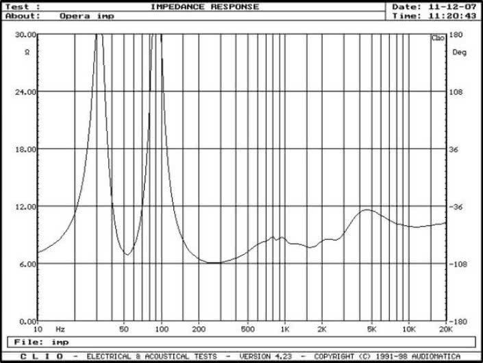

Konstrukcja Mini opiera się na standardowych, 8-omowych przetwornikach Seasa, stąd i jej impedancja znamionowa to 8 omów, z 6-omowym Minimum przy 250 Hz. Jak wskazuje Minimum między dwoma szczytami w zakresie niskotonowym, bas-refleks dostrojono do około 55 Hz.

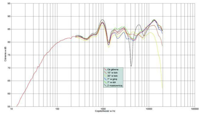

Jednak ciśnienie, jakie przy tej częstotliwości było możliwe do uzyskania z układu rezonansowego obudowy pobudzanego przez maleńki głośnik, było na tyle niskie, że notujemy tu już ponad 6-decybelowy spadek na charakterystyce przetwarzania. Spadek ten zaczyna się już od 200 Hz i chociaż charakterystyka ma, jak na bas-refleks, zaskakująco łagodne zbocze, to widać wyraźnie, że przetwarzanie niskich częstotliwości nie jest mocną stroną Mini - dopóki nie pomożemy im ustawieniem blisko ściany.
Nie otrzymujemy też szczególnie ładnie wyrównanego zakresu średnio-wysokotonowego, ale tutaj można mieć nadzieję, że wyskoki niedaleko 1 kHz są na tyle wąskopasmowe, iż nie będą specjalnie słyszalne.
Maskownica wprowadza kolejny wąskopasmowy feler - zapadłość przy 4 kHz, a także górkę przy 6 kHz. Wysokie tony osiągają maksymalny poziom przy 15 kHz; w sumie najlepiej zrównoważoną charakterystykę, biorąc pod uwagę słabość basu, uzyskujemy pod kątem 30o. W kontekście wielkości i wysokiej impedancji tej konstrukcji nie jest zaskoczeniem jej niska efektywność napięciowa (83 dB).
