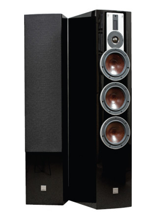

Wykonanie Nowoczesne, smukłe, ale duże kolumny, wyrafinowane wzornictwo i ciekawy układ elektroakustyczny – trzy "18-tki" filtrowane "po kolei coraz wyżej" i typowy dla Dali hybrydowy moduł wysokotonowy. Zaawansowane układy magnetyczne o bardzo niskich zniekształceniach.
Laboratorium 4-omowa impedancja o niewielkiej zmienności, niezła czułość – 88 dB. Charakterystyka z umiarkowanie wyeksponowanymi skrajami pasma i bardzo dobrym rozciągnięciem basu.
Brzmienie Swobodne, bogate, szybkie, czyste i detaliczne - świetna dynamika i mikrodynamika w całym pasmie. Mocny, konkretny bas, wyraźna średnica i świeża góra pasma.
Kolumny o takim kształcie i konfiguracji głośnikowej, na wskroś nowoczesne, wydają się być projektowane w dużym stopniu pod kątem aktualnej mody, ale też zapotrzebowania - przynajmniej części klientów - na wysoką moc i silny bas. Jedno i drugie pogodzić można właśnie w taki sposób, instalując aż trzy, ale umiarkowanej średnicy, głośniki niskotonowe/nisko-średniotonowe w wąskiej, wysokiej obudowie. Nie oznacza to, że tego typu kolumnom należy odmówić szans na wyrafinowanie, ale gusta audiofi- lów są tak kapryśne, że wielu będzie kręcić nosem, podejrzewając, że taki arsenał spowoduje dominację basu i automatycznie wykluczy zastosowanie podobnych kolumn w mniejszych pomieszczeniach.
Chociaż znajdą się również tacy, którzy nie uwierzą, że mocny i "prawdziwy" bas może się wydobyć z czegokolwiek innego niż z dużego głośnika, i nic tu mnożenie mniejszych nie pomoże. Tak wzięte w dwa ognie Rubicony 8 wcale nie muszą wszystkich zachwycać swoją konstrukcją, a tymczasem grają tak wybornie i poza wszelkimi schematami, że namawiam każdego, aby odłożył na bok wszelkie założenia, podejrzenia i podszepty. Zacznijmy od basu, chociaż wcale nie jest on w tym brzmieniu najważniejszy.

Dali Rubicon 8
Faktycznie mocny, gęsty, nawet ciężki, jest jednak szybki i dynamiczny - więc tym razem ciężkość nie oznacza ociężałości, ale siłę, z której muzyka może skorzystać. Jest jednocześnie swobodny i świetnie kontrolowany, słychać rzadką w tym zakresie selektywność - poszczególne dźwięki nie zlewają się, co jest rzadkością przy takim animuszu. Zwykle bowiem wyeksponowanie basu wiąże się wprost z gorszymi charakterystykami impulsowymi, a więc dłuższym wygaszaniem, zmuleniem, podczas gdy w Rubiconie 8 bas jest klarowny i dokładny; nawet jeżeli poszczególne basowe dźwięki są głośniejsze niż w hipotetycznym wzorcu, nie staje się to problematyczne jak wtedy, gdy nakładają się one na siebie i zaczynają uderzać lawiną.
W Rubiconie są to uderzenia, a nie przepychanie, nigdy nie zamieniają się w bulgotanie. Nie trzeba mieć też obaw o męczące utwardzenie basu, które czasami się pojawia wraz z dobrą definicją - tutaj konsystencja jest akurat, odrobina miękkości nie jest pochodną opóźnień, ale niskich zniekształceń; każdy dźwięk jest wyraźny, kształtny, i nawet gdy ma dużą energię, nie staje się ani zwalisty, ani nerwowy. Napisałem, że nie bas tu rządzi, lecz pewnie bez takiego basu nie byłoby całej reszty - nie tyle napędza on resztę, co świetnie z nią współpracuje, nie jest balastem ani nawet fundamentem - ten bas gra na swojej pozycji, lecz zespołowo, dopasowany do stylu, który jest bardzo spójny w całym pasmie.
Dźwięk nie jest zbyt cienki i wysoki, nie jest zaokrąglony, jest wyraźnym, mocnym uderzeniem drewnianej pałki o metal - czystość Dali pozwala usłyszeć, że nawet pozornie najprostsze dźwięki mają swoje bogactwo, a co najmniej swoją złożoność, i dopiero czystość pozwala wybrzmieć im harmonijnie i naturalnie. Rubicony będą świetne zarówno do przyglądania się zróżnicowaniu nagrań, jak i do zbliżenia się do prawdziwych brzmień instrumentów. Mikrodynamika jest pierwszorzędna, wyrafinowana i do tego przyjemna.

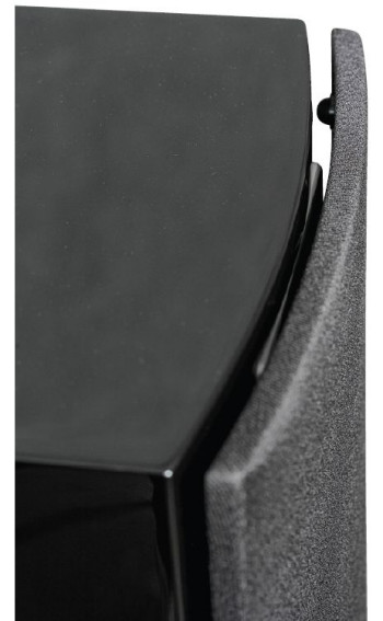

Przednia (i tylna) ścianka nie jest płaska, ale wygięta w łuk, co ładnie wygląda i ma walory akustyczne. Maskownica trzyma się na magnesach.
