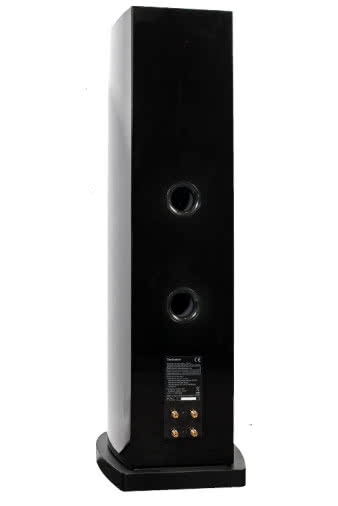

Technics SB-R1, nowy głośnikowy flagowiec Technicsa, nawiązuje trochę sylwetką do dawnych monstrów (podobieństw nie będę opisywał, każdy może sobie wyguglować), ale nie jest wyraźną kontynuacją. Układ jest (relatywnie) prostszy, bo trójdrożny (chociaż producent przedstawia go chyba błędnie jako 3,5-drożny, do czego wrócimy), podczas gdy dawne SB-M1000 i SB-M10000 były aż czterodrożne.
Zrezygnowano też ze skomplikowanych układów pasmowo-przepustowych, w których głośniki niskotonowe były ukryte wewnątrz obudowy, a na zewnątrz promieniowały tyko membrany bierne. Wciąż jednak sekcja niskotonowa jest rozbudowana i podzielona, zawiera aż cztery przetworniki (chociaż niewielkie - 18-cm), zainstalowane parami w dwóch komorach.
Zewnętrzna powłoka membrany głośnika niskotonowego wygląda na plecionkę włókna węglowego ("karbon"), jest jednak bardzo sztywna, więc prawdopodobnie mamy do czynienia z sandwiczem kilku warstw. Niezwykłe zawieszenie, którego uformowanie zapewnia jego idealnie symetryczne działanie (w ruchu "do przodu" i "do tyłu"), nie jest nowym pomysłem, ale wprowadzonym już w dawnych SB-R-ach patentem SST. No proszę, Technics wymyślił to już dwadzieścia lat temu…
Zaproponowany podział ma swój sens, nie jest przekombinowany, chociaż pozostaje dość oryginalny (nie przypominam sobie innej konstrukcji skomponowanej w podobny sposób). Otóż dwa głośniki niskotonowe "flankują" średnio-wysokotonowy układ koncentryczny (od którego być może należałoby zacząć opis), aby wytworzyć wraz z nim pozorne punktowe źródło dźwięku dla całego pasma.
Dwa kolejne znajdują się w dolnej części obudowy, mając oczywiście za zadanie zwiększyć ciśnienie w zakresie niskich częstotliwości do poziomu odpowiedniego dla całego systemu. To jednak spowoduje przecież przesunięcie pozornego źródła niskich częstotliwości poniżej osi układu koncentrycznego, przekreślając realizację idei punktowego źródła dla całego pasma, lecz w praktyce nie ma się czym specjalnie martwić - częstotliwość podziału (między sekcją niskotonową a średniotonową) jest na tyle niska (300 Hz), że pracę wszystkich głośników niskotonowych będziemy odbierać raczej bez dokładnej lokalizacji, na skutek intensywnych odbić fal w tym zakresie.
Takie ustawienie, jakie proponuje Technics, przynajmniej zbliża punkt ciężkości promieniowania głośników niskotonowych do modułu koncentrycznego (w stosunku do układu konwencjonalnego, w którym wszystkie niskotonowe znajdowałyby się poniżej).
Z kolei wykreowanie bezkompromisowo punktowego pozornego źródła wymagałoby pełnej symetrii całego układu, a więc ustawienia powyżej układu koncentrycznego dwóch niskotonowych, co z kolei powodowałoby inne kłopoty - konieczność znacznego zwiększenia wysokości obudowy albo przesunięcia w dół (poniżej optymalnej wysokości) modułu koncentrycznego.
Membrana średniotonowa została wykonana ze znacznie "drobniejszej" plecionki niż membrany niskotonowe, co sugeruje zastosowanie włókna szklanego, ale i tutaj producent zapowiada obecność włókna węglowego.
Podobnie kopułka wysokotonowa - "karbonowo-grafitowa" – w trochę zaskakujący sposób doposażona zarówno w "soczewkę akustyczną", jak i siateczkę. Zwykle producenci w celu zabezpieczenia delikatnych, twardych (ale kruchych) kopułek stosują albo jedno, albo drugie - o ile w ogóle cokolwiek.

Tak jak jest, jest co najmniej dobrze, to rozsądny kompromis zarówno pod względem akustycznym, jak i estetycznym (myślę, że Technics nie chciał jednak tworzyć kolosów na miarę SB-M10000). Ponadto takie rozstawienie niskotonowych pozwoliło w łatwy sposób - poziomą przegrodą - podzielić całą obudowę na dwie równej objętości komory niskotonowe (oczywiście wydzielono też małą komorę dla modułu koncentrycznego, a w zasadzie dla jego przetwornika średniotonowego, zainstalowano też kilka wieńców wzmacniających), co służy redukcji fal stojących, które w tak wysokiej obudowie byłyby problemem.
Małą zagadką pozostaje jednak stwierdzenie producenta, że układ jest 3,5-drożny - może komuś się wydawało, że taka aranżacja niskotonowych upoważnia do traktowania obydwu podsekcji jako do pewnego stopnia autonomicznych "dróg", jednak pomiar charakterystyk poszczególnych głośników, jaki sami przeprowadziliśmy, wykazał, że są one w zasadzie identycznie - pracują w takich samych układach rezonansowych i są tak samo filtrowane.
Sam producent podaje zresztą tylko dwie częstotliwości podziału (300 Hz, 3 kHz), podczas gdy do działania układu 3,5-drożnego, tak jak czterodrożnego, potrzebna byłaby jeszcze jedna. Z obydwu komór niskotonowych wyprowadzono na tylnej ściance po jednym tunelu bas-refleks.
Proste i skuteczne, a jak się okaże w naszym laboratorium, charakterystyka sięga wyjątkowo nisko. Technics najwięcej uwagi zwraca na układ koncentryczny i związaną z nim koncepcję punktowego źródła dźwięku.
Zwory przygotowano z elastycznej taśmy (prawdopodobnie miedzianej) - w tym projekcie musieli maczać palce jacyś europejscy eksperci-audiofile…
Oczywiście pomysł nie jest nowy, znamy go dobrze z konstrukcji kilku innych firm, najczęściej spotykany w Uni-Q KEF-a, ale Technics może się też pochwalić szczegółami swojego rozwiązania. Membrana głośnika średniotonowego jest płaska, a nie stożkowa, co niekoniecznie poprawia jej działanie, lecz stwarza lepsze warunki do promieniowania fali dla znajdującego się w jej centrum przetwornika wysokotonowego.
Tworzenie układów koncentrycznych, służących wykreowaniu pożądanego punktowego źródła dźwięku, wywołuje jednak sporo problemów, które obce są konwencjonalnym układom z odseparowanymi przetwornikami Aby bilans zysków i strat był korzystny, nie wystarczy stworzyć pierwszy lepszy układ koncentryczny, trzeba się nad nim dobrze napocić.
O sukcesie można mówić, gdy uda się wypracować charakterystykę przetwarzania wolną od wyraźnych nierównomierności. Na podstawie przeprowadzonych pomiarów możemy potwierdzić, że Technics przeskoczył wysoko zawieszoną poprzeczkę. Na pewno przysłużyło się temu staranne filtrowanie. Z firmowych materiałów fotograficznych wynika, że zwrotnica jest bardzo rozbudowana (i podzielona na niezależne płytki dla każdej z trzech sekcji).
Dwa głośniki niskotonowe zainstalowano w dolnej części obudowy, ale wbrew zapowiedziom o 3,5-drożności, są one filtrowane tak samo, jak dwa górne, znajdujące się poniżej i powyżej układu koncentrycznego. Nic nie szkodzi, wszystko jest dobrze zestrojone.
Obudowa kolumn Technics SB-R1 jest odpowiednio krzepka, jej front ma grubość 50 mm, a jej wyraźnie wygięte, boczne ścianki przygotowane są z ośmiu warstw cienkiego mdf-u (dla solidności konstrukcji to metoda lepsza, chociaż znacznie kosztowniejsza, niż wyginanie jednej, ponacinanej od wewnątrz warstwy).
Polakierowane na czarno, na wysoki połysk SB-R1 są dostępne tylko w tej jednej wersji kolorystycznej. Można by ponarzekać na brak wyboru, ale myślę, że "piano black" wciąż zaspokaja potrzeby większości klientów, i mimo że nie jest moim marzeniem, to przyznaję, iż tym razem dobrze pasuje do kolumn - dużych, dumnych, pomnikowych, poważnych i luksusowych.
Takie chciał stworzyć Technics i takimi je widzę. Nie pozostawiają miejsca na żadne żarty i docinki - bogaty, ale rozsądny układ głośnikowy, wkład własnych pomysłów, imponująca obudowa, ale rozsądnej wielkości i w bezpiecznym kształcie. Oczywiście także wysokiej jakości komponenty i dbałość o detale - "na oko" żadnych zastrzeżeń, profesjonalna robota.

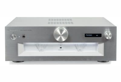

Technics SU-R1 + SE-R1

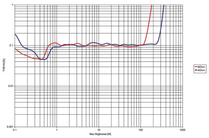

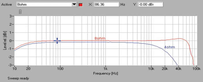

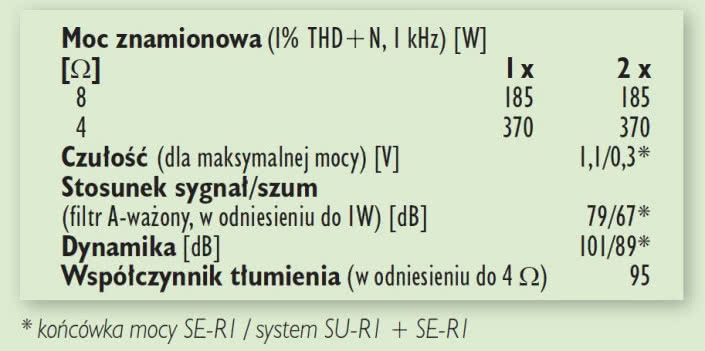

Przy pomiarze samej końcówki mocy (SE-R1), wśród dostępnych wejść wykorzystałem analogowe XLR (lepsze parametry - zniekształcenia/ szumy - względem RCA).
Moc wyjściowa wynosi 185 W przy 8 omach i dokładnie dwukrotnie więcej, 370 W przy 4 omach, a wzmacniacz zachowuje się wzorowo po podłączeniu drugiego kanału, utrzymując pełną moc wyjściową. Czułość końcówki to 1,1 V i jest to wartość dla tego typu urządzenia typowa.
Odstęp od szumu wynosi tylko 79 dB, ale wypada wziąć pod uwagę, że to konstrukcja impulsowa. Dzięki wysokiej mocy, dynamice udaje się przekroczyć granicę 100 dB. Na rys.1. widać dla obciążenia 8 omów minimalne wyeksponowanie (ok. 0,2 dB), spadek -3 dB pojawia się dopiero przy 90 kHz. Przy 4 omach charakterystyka opada znacznie szybciej, -3 dB wyznaczamy przy ok. 40 Hz.
Układem korekcji LAPC (korekcja dokonywana niezależnie dla każdego obciążenia) spowodował korektę przede wszystkim charakterystyki przenoszenia, pozostałe parametry zmieniły się albo w stopniu śladowym, albo w ogóle. Na rys.1b mamy więc charakterystyki przenoszenia z włączonym systemem LAPC, dla obydwu obciążeń nie widać żadnych wzbudzeń, spadek -3 dB dla 8 omów pojawia się przy 51 kHz, a dla 4 omów – przy 36 kHz.

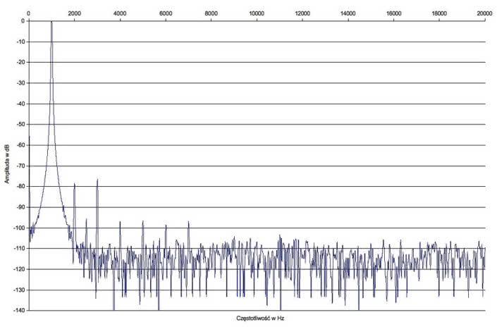

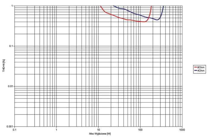

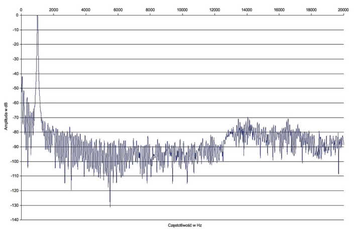

W spektrum zniekształceń (rys. 2) dominują druga i trzecia harmoniczna (odpowiednio -77 dB i -79 dB). Na rys. 3. zniekształcenia THD+N jedynie w początkowej fazie utrzymują się poniżej granicy 0,1 %.
Przedwzmacniacz jest zwykle ogniwem pogarszającym wiele końcowych parametrów systemu, wprowadza bowiem dodatkowe stopnie wzmocnienia. Sama końcówka nie jest jednak w stanie (na ogół) pracować bezpośrednio ze źródłem sygnału. Sytuacja w przypadku systemu Technicsa jest jednak szczególna, bowiem przygotowano specjalny interfejs łączący obydwa urządzenia.
Nasze pomiary obejmują wejście analogowe, co być może dodatkowo komplikuje całą sprawę, ponieważ sygnał musi zostać (jeszcze w przedwzmacniaczu) skonwertowany na postać cyfrową, by mógł być przesłany do końcówki mocy.
Moc wyjściowa determinowana jest przez końcówkę, zatem tutaj nie ma żadnych zmian. Poziom szumów jest wyraźnie wyższy, wskaźnik S/N wynosi 67 dB, a dynamika sięga tylko 89 dB. Nie licząc bardzo delikatnego pofalowania (być może jest to spowodowane obróbką w procesorach DSP i konwersją ADC), pasmo przenoszenia jest niemal identyczne jak w przypadku pomiaru samej końcówki mocy.
W spektrum zniekształceń (rys. 2b) pojawia się bardzo dużo szumu (szczególnie powyżej 12 kHz), który uniemożliwia identyfikację harmonicznych.
Wyższe zniekształcenia THD+N wpływają na spore zmiany (rys. 3b), granica zniekształceń o wartości 0,1 % jest daleko poza zasięgiem systemu.
