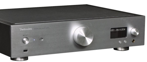

Technics SU-R1
Hasło określające w katalogu Technics SU-R1 jako "Network Audio Control Player" sugeruje jasno, że urządzenie jest także odtwarzaczem plików z funkcjami sieciowymi. Przygotowano więc port USB i stosowne dekodery.
Obecnie czekamy jednak na aktualizację oprogramowania, która określi końcową funkcjonalność w tym zakresie, bo tymczasem nie wiadomo jeszcze dokładnie, jak korzystać z połączenia sieciowego LAN i uruchomić funkcje odtwarzacza strumieniowego. Przy okazji wyjaśnienie - otóż Technics nie zamierza, przynajmniej na razie, wprowadzać do oferty niezależnego odtwarzacza CD.
Solidności konstrukcji mogłoby SU-R1 "pozazdrościć" wiele wzmacniaczy zintegrowanych, choć za tę cenę po prostu nie wypadało zaoferować cokolwiek mniej ambitnego. Urządzenie jest bardzo masywne i ciężkie, utrzymane w szlachetnym, minimalistycznym wzornictwie. Wyświetlacz nie jest bardzo duży, wyeksponowane pokrętło służy do regulacji wzmocnienia.
Wybór aktywnego źródła oraz "podróż" przez zakamarki menu umożliwia mniejsze pokrętło, które można obracać a także wcisnąć, potwierdzając tym samym wybór funkcji. Na froncie umieszczono też port USB (typ-A), który ma odczytywać pliki audio z podłączonych nośników pamięci, a także wyjście słuchawkowe. Na tylnym panelu są zarówno wejścia analogowe, jak i cały zestaw wejść cyfrowych: optyczne, elektryczne współosiowe, AES/EBU, wreszcie USB typu B pełniące rolę wejścia dla komputera.

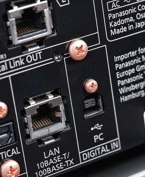

Przygotował w tym celu własny interfejs o nazwie Technics Digital Link. Od strony fizycznej każdy z kanałów - lewy i prawy - prowadzony jest niezależnym kablem typu skrętka (cat 5e) i znanymi również z komputerowych połączeń sieciowych końcówkami RJ45 (zwykły LAN). Sygnały przesyłane między przedwzmacniaczem SU-R1 a końcówką SE-R1 są więc zawsze cyfrowe. Obydwa urządzenia zostały wyposażone w komplet gniazdek LAN (prawego i lewego kanału).
AES/EBU oraz współosiowe akceptują dane 24 bit/96 kHz, port optyczny - 24 bit/96 kHz. Jeszcze lepiej przedstawia się wejście USB (dla komputera) - w jego przypadku mamy zielone światło dla sygnałów PCM 32 bit/384 kHz oraz DSD w wersjach DSD64 oraz DSD128. Port USB działa w trybie asynchronicznym.
Wejście USB pozwala przesłać sygnały o imponujących parametrach - aż 32/384 dla PCM i DSD128. W gotowości jest również port LAN, który ma wkrótce (po aktualizacji oprogramowania sterującego) dodać do przedwzmacniacza nowe, sieciowe funkcje.
Chociaż sieciowy dodatek odtwarzacza strumieniowego jeszcze w pełni nie działa, to wiemy, że będzie się on opierał na popularnym protokole DLNA, SE-R1 zdekoduje pliki Flac, WAV, AIFF (24 bit/192 kHz), a także Alac (24 bit/96 kHz) i mp3, WMA, AAC w formie skompresowanej. Identyczne formaty i parametry plików obsłuży także port USB z przedniej ścianki, odczytujący dane z nośników pamięci.
