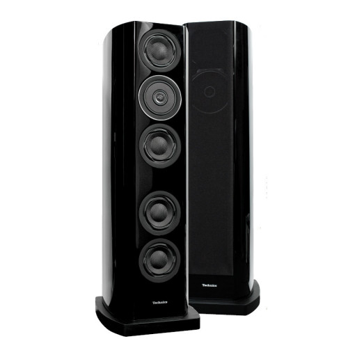

SB-R1
Duże, dostojne i eleganckie kolumny czterodrożne z oryginalną i akustycznie racjonalną aranżacją układu trójdrożnego, z zaawansowanym przetwornikiem koncentrycznym w roli głównej i wsparciem czterech 18-cm niskotonowych. W każdym aspekcie technika i wykonanie adekwatne do ceny.

SB-R1
Dobre zrównoważenie z charakterystyką lekko opadającą w kierunku wysokich częstotliwości, doskonałym rozpraszaniem i bardzo niską dolną częstotliwością graniczną. Czułość 87 dB przy impedancji 4 ohm – bez szczególnych wymagań względem wzmacniacza.

Duży dźwięk z dużych kolumn - niby rzecz oczywista, tylko że wcale nie chodzi wprost o "wielkość", lecz o coś bardziej specyficznego - o "potęgę lekkości" albo o "lekkość potęgi". Dynamiczny rozmach, plastyczność, przejrzystość i momentami... porażający bas, tworzą mieszankę, która nie służy bezwzględnie i tylko neutralności, ale też nie da się jej zarzucić beznamiętności, mechaniczności czy suchości. Zarazem nie wyskakują z tego brzmienia żadne szpilki, przerysowania, chropowatości, a soczystość nie jest podgrzaniem i podkolorowaniem. Jest ekscytująco i przyjemnie.
Technics SB-R1.
Gęste, pełne i jednocześnie otwarte, nie jest oddzielone żadną kotarą, chociaż niektóre wybrzmienia mają inny "posmak", niż znany wcześniej, z innych referencyjnych kolumn i systemów. Technics wnosi więc coś od siebie, ale całościowy obraz jest nie tylko wiarygodny, jest przede wszystkim bardzo przekonujący i utrzymujący zainteresowanie "zjawiskiem" - jak zabrzmi kolejna fraza, kolejne nagranie, kolejna płyta. Nie prowokuje jednak do szybkiej zmiany materiału, nie wywołuje u słuchacza nerwowych ruchów, po prostu bardzo przyjemnie wszystkiego się słucha.
Obszerna, wyjątkowo szeroka scena dźwiękowa, z wyraźnymi pozycjami pozornych źródeł świetnie demonstruje potencjał "zwykłego" stereo, momentami wręcz otaczając nas muzyką, umiejętnie eksponując zarówno stabilne centrum sceny, jak też przybliżając nam jej skraje. To brzmienie jest uporządkowane, solidne i do końca wyrzeźbione. Każdy dźwięk jest konkretny, ustawiony, zdefiniowany, co nie znaczy, że dobitny i atakujący.
W całym pasmie jest miejsce na subtelności, dokładność wcale nie wiąże się z twardością i nie skupia się na pokazywaniu krawędzi. Przewija się raczej pewna miękkość i pastelowość, ostre cięcia nie są specjalnością Technicsa, jeszcze większą rzadkością jest dzwoniąca metaliczność, a mimo to mamy przed sobą dźwięk czysty, dynamiczny i bezpośredni.
Bas jest bardzo ciekawy - daleki od najczęstszych schematów. Nie jest ani monumentalny, ani ciężki, nie rozlewa się, nie młóci twardymi uderzeniami; często jest wręcz delikatny, aby jednak w "odpowiednich momentach" (chociaż czasami trochę zaskakujących...) potężnie zawibrować i poruszyć w posadach całe pomieszczenie.
Nie ma w nim dobitnego "umpf", lecz jest coś, co może spodobać się jeszcze bardziej miłośnikom emocji płynących z najniższych rejestrów - właśnie ten element zaskoczenia, gdy pojawia się "bonus" zjawisk niemal sejsmicznych. Dopóki w nagraniu nie ma tej substancji, Technics w bas specjalnie nie inwestuje, nie kreuje potęgi z byle czego, gra równo i grzecznie, nie wysila się i nie popisuje.
