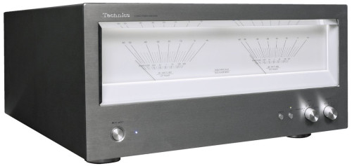

Jak przystało na high-endową końcówkę mocy, Technics SE-R1 "swoje waży", a dokładnie 56 kg, więc do jej przenoszenia potrzebne są dwie pary rąk. Tak ciężkie "piece" kojarzą się z wydatnymi radiatorami, a co najmniej z grubymi pancerzami przednich ścianek, jednak wygląd SE-R1 jest znacznie subtelniejszy, a zarazem bardzo efektowny, określony głównie przez imponujące wskaźniki wychyłowe, zajmujące prawie cały front.
Szybko można przypomnieć sobie Accuphase, jednak styl Technicsa jest mniej słodki, pozbawiony dodatków, do pewnego stopnia bardziej niemiecki. Myślę, że od strony wzorniczej SE-R1 będzie najsilniejszym magnesem i największą pokusą, aby kupić chociaż samą końcówkę, jeżeli nie cały system...
Technics SE-R1

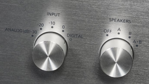

Długie i cieniuteńkie wskazówki poruszają się z gracją po rozświetlonym tle, praktyczne znaczenie tych "wskazań" może być marginalne, ich dokładność daleka od idealnej, ale efekt wizualny jest urzekający. Poniżej mamy kilka podstawowych regulacji - przede wszystkim wybór jednej z dwóch (lub obydwu naraz) par terminali wyjściowych i przełącznik źródeł.
Można wybrać albo wejście cyfrowe, a więc specjalny interfejs przygotowany przez Technicsa - wówczas partnerem dla SE-R1 będzie tylko firmowy przedwzmacniacz Technics SU-R1 - albo wejście analogowe, co z kolei oznacza kolejny wybór - czułości wejścia, tak aby zgrać końcówkę z dowolnym przedwzmacniaczem.

W końcówce możemy wybrać typ wejścia, a dla gniazd analogowych przewidziano także regulację czułości.

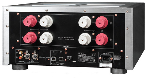

Gigant jest typową końcówką stereo, z proporcjonalnie monstrualnymi zaciskami głośnikowymi.

Końcówka mocy ma wejścia analogowe w formatach RCA i XLR oraz wspomniane firmowe cyfrowe wejście Technics Digital Input Link. Do podłączenia kolumn służą potężne terminale (dwa zestawy), bez żadnych kombinacji można w nich zakręcić nawet najpotężniejsze końcówki widełkowe.

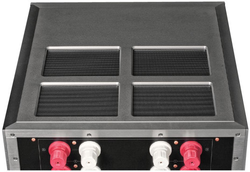

Mimo impulsowych końcówek mocy, które teoretycznie nie powinny się mocno grzać, przygotowano efektywne chłodzenie.
