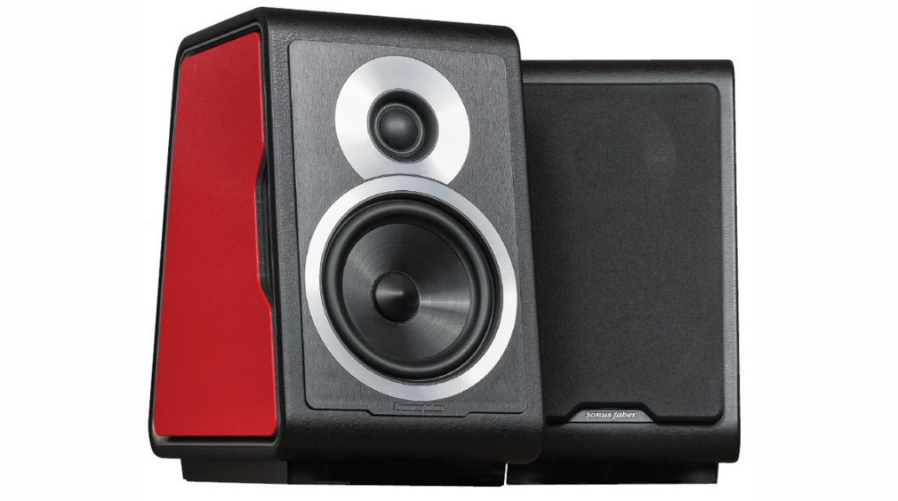

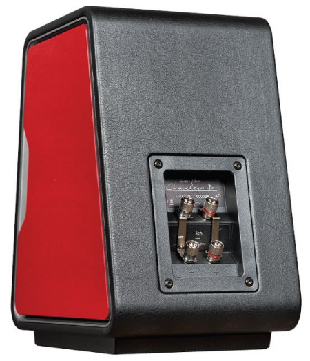

Wykonanie Sonus w nowym wydaniu, elementy dawnego stylu zdominowane przez nowy pomysł - wymienne panele boczne, dostępne w różnych kolorach. Układ głośnikowy konwencjonalny - 15 cm nisko-średniotonowy z membraną polipropylenową i 29-mm tekstylna kopułka. Oryginalne i praktyczne wyprowadzenie bas-refleksu.

Wszystkie ścianki, z wyjątkiem bocznych, obleczono skórą, która najbardziej nawiązuje do dawnego stylu Sonusa, ale dzisiaj jest łączona z nowymi materiałami w oryginalnych kompozycjach wzorniczych.
Pomysł jest prosty i genialny, chociaż aby robił takie wrażenie, konieczna była dbałość o każdy szczegół. I tutaj Sonus osiąga mistrzostwo, bo nawet nie stosując kosztownych materiałów, których budżet nie może zmieścić, potrafizasugerować, że mamy do czynienia z produktem nie tylko nowoczesnym, co wręcz luksusowym.

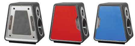

Większość ścianek jest wykończona czarną skórą (albo jej imitacją), podobnie jak w poprzednich Toyach, natomiast boki - lakierowanymi panelami, które można wymieniać. Do wyboru mamy sześć wersji kolorystycznych: białą, czarną, czerwoną, pomarańczową, szary "metalik" i niebieski "metalik". Wybór nie polega jednak tym razem na decyzji, którą musielibyśmy ostatecznie podjąć podczas zakupu Chameleonów.
Możemy kupić parę Chameleonów z kompletem dowolnie wybranych paneli (4200 zł para), ale kiedy znudzi się nam pierwszy wybrany kolor lub chcemy mieć inny w zapasie, możemy dokupić komplet samych paneli (800 zł do pary).
Na stronie producenta można przeczytać, że Chameleony nie są sprzedawane bez pierwszego kompletu paneli, ale... na stronie polskiego dystrybutora jest taka opcja - w cenie 3400 zł. Możemy więc odłożyć decyzję w czasie albo zaoszczędzić.
Seria Chameleon obejmuje trzy modele - oprócz Chameleon B jest wolnostojący Chameleon T i centralny Chameleon C, oczywiście we wszystkich modelach możliwa jest wymiana paneli.
Boczne panele możemy zakładać na dwa różne sposoby – obrys bocznej ścianki jest trapezem symetrycznym, natomiast w jednej z ukośnych krawędzi panelu wykonano podcięcie ułatwiające jego zdejmowanie, które odsłania logo na metalowej tabliczce - element ten znajduje się przy obydwu skośnych krawędziach samej obudowy, dlatego możemy odsłonić przedni albo tylny, zamieniając panele lewy z prawym.

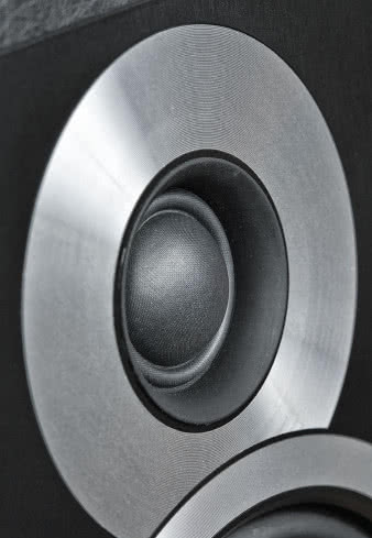

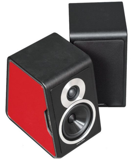

Od strony głośnikowej Sonus faber Chameleon B to konwencjonalny układ dwudrożny, z 15-cm nisko-średniotonowym i 29-mm jedwabną kopułką, ustawionymi na pochylonej przedniej ściance (podobnie jak w większości Sonusów).
Pewną nowością jest jednak, stosowany tylko w modelach serii Chameleon i Venere, krótki tubowy profil przed wysokotonową kopułką - w innych modelach Sonus eksponuje kopułkę przed płaskim frontem, co zapewnia najszersze rozpraszanie. Może to być jednak nie tyle celowy zabieg akustyczny, co "uboczny" efekt sposobu montażu głośników, których kosze są przykryte przez frontowy panel.
Membrana nisko-średniotonowego jest polipropylenowa; faworyzowane w najlepszych konstrukcjach Sonusa membrany na bazie celulozy wymagają znacznie większego reżimu w produkcji (o ile mają utrzymywać swoje parametry w wąskich granicach właściwych dla głośników wysokiej klasy). Dlatego jeżeli są naprawdę dobre - kosztują znacznie więcej niż membrany polipropylenowe, z którymi łatwiej zapewnić powtarzalność.
Do skóry i błyszczącego lakieru dodano aluminiowe detale, które widać na łączeniu paneli z korpusem i na płycie otaczającej głośniki.

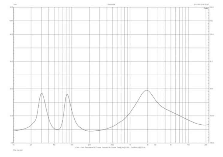

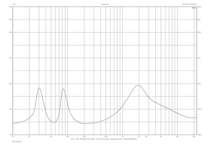

Na wstępie pochwalmy Sonusa za wyjątkową rzetelność w deklaracji dotyczącej impedancji znamionowej - jak żaden inny producent w tej grupie nie krępuje się zapowiedzieć 4 omów w sytuacji, w której minimum (przy ok. 200 Hz) ma wartość nawet nieco wyższą od 4 omów. W takim razie nie jest to impedancyjnie "trudne" obciążenie, chociaż czułość jest umiarkowana – 84 dB.
Charakterystyka przetwarzania jest dość typowa dla współczesnych konstrukcji Sonusa; wcale nie jest ona tak wyrównana, jak do pewnego stopnia sugerowałaby to renoma firmy sławionej za naturalne i wyrafinowane brzmienie, ale nie jest to krytyka - wyeksponowanie skrajów pasma wychodzi naprzeciw krzywej czułości naszego słuchu przy niskich poziomach głośności i jest zabiegiem wprowadzanym celowo przez wielu konstruktorów, a nie błędem lub niedoskonałością zastosowanych przetworników.
Mniej pożądane jest widoczne na charakterystyce Chameleona rozejście się charakterystyk, mierzonych na różnych osiach, w zakresie 2–6 kHz, ale nie jest ono dramatyczne. Największe osłabienie obserwujemy pod kątem -7 st., a jeżeli chcemy go uniknąć, zastosujmy niskie podstawki. Taka sytuacja jest najprawdopodobniej efektem zastosowania łagodnych filtrów, co potwierdza też charakterystyka impedancji.
Jeżeli nie chcemy być "pod ostrzałem" wyeksponowanych wysokich tonów, nie kierujmy osi głównych dokładnie na miejsce odsłuchowe, zbliżmy się do charakterystyki zmierzonej pod kątem 30 st.; możemy ją uchwycić w ścieżce +/-3 dB od 48 Hz do 18 kHz. Spadek -6 dB względem poziomu średniego notujemy przy 45 Hz. Maskownica jest dobrze zaprojektowana pod kątem akustycznym, praktycznie nie wpływa na kształt charakterystyki.
