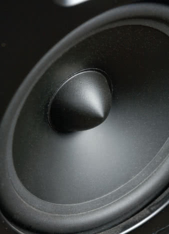

15-cm nisko-średniotonowy (średnica samej membrany - 9 cm) nie zapowiada potężnego basu, ale dzisiaj nowoczesne przetworniki o takiej średnicy potrafi ą zapewnić dostatecznie dobre efekty, czego przykładów w całym tym teście jest wiele.

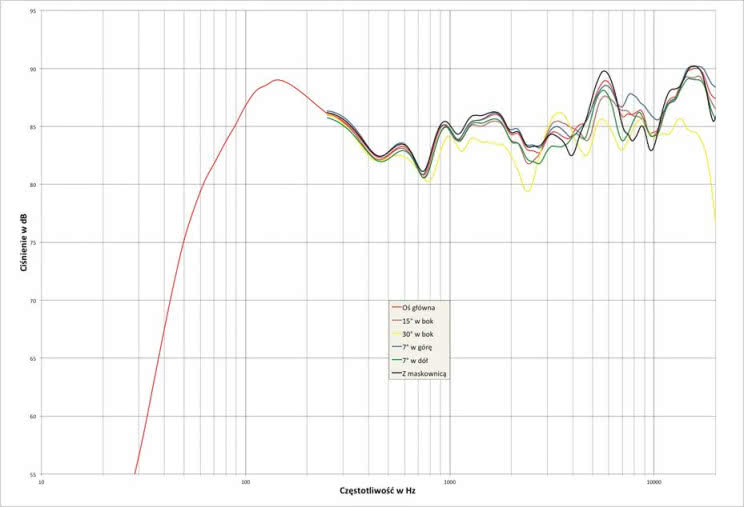

Charakterystyka przetwarzania Motion 15 jest najogólniej dobrze zrównoważona, chociaż nie popisuje się ani rozciągnięciem niskich częstotliwości, ani wyrównaniem. Trudno ją będzie uchwycić w ścieżce +/-3 dB, chociaż... co zaskakujące, da się to zrobić z charakterystyką zmierzoną pod kątem 30O, w zakresie 250 Hz – 19 kHz. Dla innych osi musimy rozszerzyć tolerancję do +/-4 dB, ale wtedy zmieścimy w niej już wszystkie pozostałe krzywe.
Zaletą Motion 15 jest więc dobre rozpraszanie, które widzimy jako "stabilność" charakterystyk (niewielkie zmiany między nimi). Nie zastosowano tutaj koncentrycznego układu przetworników, który zapewnia KEF-owi uzyskanie jeszcze lepszych wyników w tej dziedzinie, ale zawsze może pomóc niska częstotliwość podziału (tutaj 2,7 kHz) i stosowanie filtrów wyższego rzędu.
Wstęgowe przetworniki wysokotonowe mają często zawężone rozpraszanie w płaszczyźnie pionowej, ale zastosowany tutaj typ ma na tyle umiarkowaną wysokość, że w mierzonym zakresie kątów +/-7 st. nie widać żadnego problemu. W związku z tym nie musimy przywiązywać wielkiej wagi do wysokości podstawek ani fotela, w którym siedzimy.
Jeżeli jednak chcemy zbliżyć się do charakterystyki, na której wysokie tony nie są wyeksponowane, nie skręcajmy Motion 15 w kierunku miejsca odsłuchowego, lecz ustawmy je równolegle (wówczas będziemy się znajdować mniej więcej pod kątem 30 st. względem osi głównej). Również maskownica nie sprawia praktycznie żadnego kłopotu. Bas jest wyraźnie wzmocniony w zakresie 100–200 Hz, ale nie sięga nisko – spadek -6 dB (względem poziomu średniego) odczytujemy przy ok. 60 Hz.

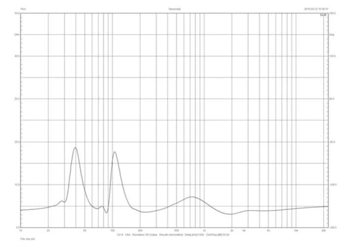

Charakterystyka impedancji ma 3-omowe minimum przy 2 kHz i ok. 3,5-omowe przy 220 Hz, stąd impedancja znamionowa wynosi 4 omy. Czułość 86 dB to bardzo dobry wynik (producent obiecuje fantastyczne 92 dB...).
