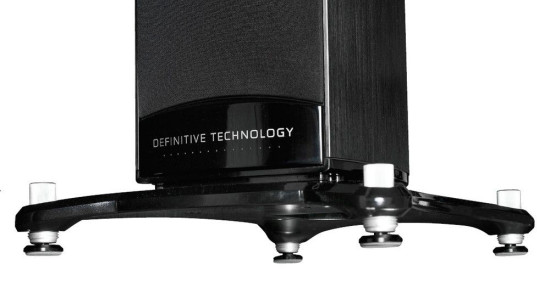

Szczupła obudowa jest stabilizowana przez cokół (aluminiowy odlew) z szeroko rozstawionymi punktami podparcia. Wysokość nóżek możemy regulować od góry.

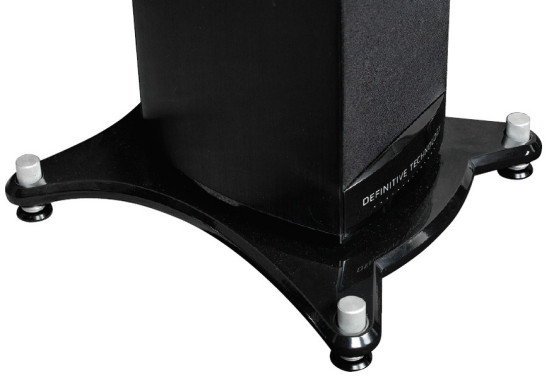

Wewnątrz obudowy, ale bezpośrednio na cokole, osadzono wielki transformator toroidalny wzmacniacza, dzięki czemu środek ciężkości znajduje się bardzo nisko. Nóżki mogą być zakończone płaskimi stopami (na zdjęciu), ale w komplecie znajdują się też klasyczne "spajki".
