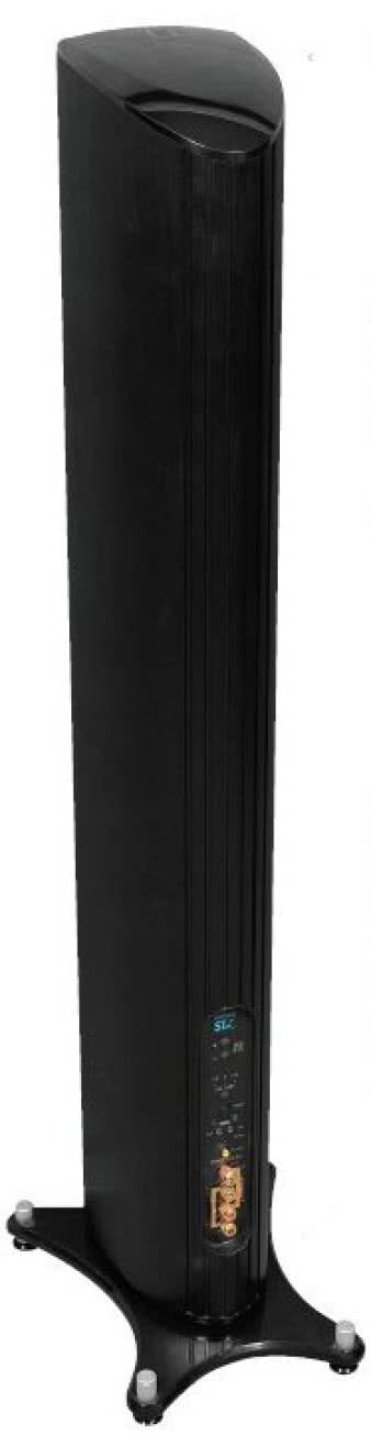

Obudowa jest w całości aluminiowa. Przy tak dużych ciśnieniach, jakie może wytwarzać zainstalowany system, konieczne jest zapewnienie wyjątkowej solidności wszystkich elementów konstrukcji.

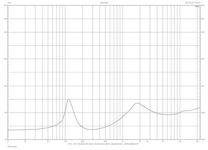

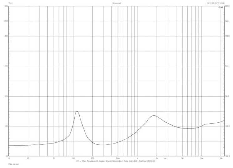

Rys.1 Definitive Technology MYTHOS SUPERTOWER ST-L - charakterystyka modułu impedancji.

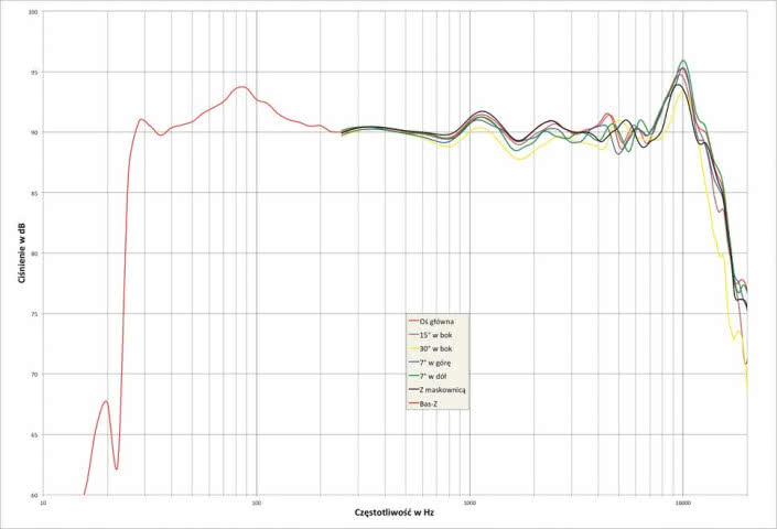

Zapowiedzi producenta odnośnie niektórych parametrów ST-L są nie tylko obiecujące, ale wręcz fascynujące... żeby nie powiedzieć - szokujące. Po pierwsze, pasmo przenoszenia ma się zaczynać od 14 Hz, czego jednak nie można było z góry wykluczyć, mamy przecież do czynienia z aktywną sekcją niskotonową, więc teoretycznie korekcja charakterystyki może być dowolna, podobnie jak w subwooferach aktywnych, a tam czasami zdarzają się podobne cuda.
Producent jednak trochę przeszacował, chociaż możliwości i tak są bardzo satysfakcjonujące; spadek -6 dB (przy regulatorze poziomu basu w pozycji neutralnej, względem średniego poziomu z całego pasma) pojawia się przy ok. 24 Hz. W takim ustawieniu, w zakresie niskotonowym mamy lekką górkę przy 80-90 Hz, poniżej niej delikatny spadek zakończony "progiem" przy 30 Hz, poniżej którego charakterystyka opada już z bardzo dużą stromością, właściwą dla systemów z membraną bierną, ale pewnie jeszcze zaostrzaną zastosowaniem filtra górnoprzepustowego.
Charakterystyka imponuje wyrównaniem w bardzo szerokim zakresie; od 150 Hz do 6 kHz można ją zmieścić w ścieżce +/ 1,5 dB, nie tylko na osi głównej, ale też na prawie wszystkich osiach, jakie obejmują nasze pomiary (z wyjątkiem charakterystyki zmierzonej pod kątem 30O w płaszczyźnie poziomej). Tak dobra stabilność dla układu symetrycznego wcale nie jest czymś zwyczajnym, procentuje tutaj zarówno zbliżenie przetworników, jak też prawdopodobnie (na ten temat nie ma oficjalnych danych) ustalenie niskiej częstotliwości podziału i filtrów wyższego rzędu.
Z kolei charakterystykę w zakresie 27 Hz - 13 kHz możemy zmieścić w ścieżce +/-3 dB, ale... widać też wyraźnie, na tle wyrównania w głównej części pasma, że powyżej 7 kHz coś się "zacięło"; najpierw pojawia się ok. 5-dB wzmocnienie, skoncentrowane przy 10 kHz, a powyżej następuje bardzo strome opadanie, granica 20 kHz jest osiągana przy spadku ok. -14 dB, a -6 dB można wyznaczyć przy ok. 16 kHz. Bardzo to dziwna charakterystyka jak na 25-mm kopułkopułkę - przypomina raczej działanie większego przetwornika stożkowego, ale... prawdopodobnie jest to wpływ dużego dyfuzora, umieszczonego przed kopułką.
Pozostaje pytanie, dlaczego konstruktor zdecydował się na takie rozwiązanie i takie skutki akustyczne. Drugim parametrem, który mógł zaimponować w danych producenta, była czułość - o wartości aż 93 dB. Rubryka była zatytułowana jednak trochę dziwnie: "Maximum Sensitivity" (skąd to "maksimum?), ponadto z dopiskiem "1 watt @ 1 meter".
Moc 1 W stosuje się przy pomiarze efektywności, a przy pomiarze czułości standardowe jest napięcie 2,83 V, co jest tożsame z 1 W tylko przy impedancji 8 ohm, i chociaż taką impedancję producent deklaruje, to w rzeczywistości ST-L są znamionowo 4-omowe. W takiej sytuacji 2,83 V oznacza 2 W, i w naszym pomiarze wyprowadziło charakterystykę na pułap 91 dB.
Producent znowu przeholował z obietnicami (tak jak robi to większość), ale przecież trzeba przyznać, że wynik 91 dB, nawet przy 4 ohmów, jest nadzwyczajny. Źródło tego sukcesu tkwi w aktywności sekcji niskotonowej, która dzięki dysponowaniu własną mocą może być swobodnie dopasowana do poziomu wyznaczanego przez bierną sekcję średniowysokotonową (formalnie możemy więc mówić tylko o czułości i efektywności sekcji średniowysokotonowej); tutaj z kolei można było charakterystykę ustawić dość wysoko, bowiem nie limitowała jej... zwykle niższa czułość sekcji niskotonowej, z jaką mamy do czynienia w systemach biernych, która zwykle prowadzi do tłumienia (w zwrotnicy) sekcji średniotonowych i wysokotonowych.
