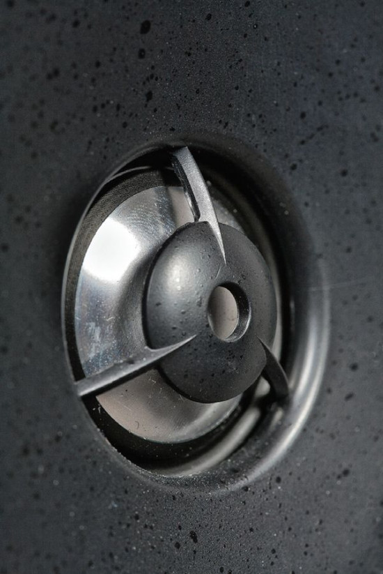

Kopułka aluminiowo-magnezowa jest zabezpieczona dyfuzorem; być może to właśnie on, tworząc przed wierzchołkiem kopułki miniaturowy układ rezonansowy (akustyczny fi ltr dolnoprzepustowy), wywołuje podbicie przy 10 kHz i spadek powyżej - czy celowo?

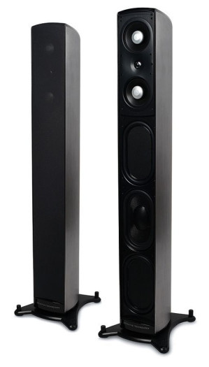

Obudowa jest w całości aluminiowa. Przy tak dużych ciśnieniach, jakie może wytwarzać zainstalowany system, konieczne jest zapewnienie wyjątkowej solidności wszystkich elementów konstrukcji.
Moc wzmacniacza [W] 20-350
Wymiary [cm] 131 x 32,5 x 36
Rodzaj głośników W
Efektywność [dB] 91
Impedancja (Ω) 4

Z kolei charakterystykę w zakresie 27 Hz - 13 kHz możemy zmieścić w ścieżce +/-3 dB, ale... widać też wyraźnie, na tle wyrównania w głównej części pasma, że powyżej 7 kHz coś się "zacięło"; najpierw pojawia się ok. 5-dB wzmocnienie, skoncentrowane przy 10 kHz, a powyżej następuje bardzo strome opadanie, granica 20 kHz jest osiągana przy spadku ok. -14 dB, a -6 dB można wyznaczyć przy ok. 16 kHz. Bardzo to dziwna charakterystyka jak na 25-mm kopułkopułkę - przypomina raczej działanie większego przetwornika stożkowego, ale... prawdopodobnie jest to wpływ dużego dyfuzora, umieszczonego przed kopułką.
Pozostaje pytanie, dlaczego konstruktor zdecydował się na takie rozwiązanie i takie skutki akustyczne. Drugim parametrem, który mógł zaimponować w danych producenta, była czułość - o wartości aż 93 dB. Rubryka była zatytułowana jednak trochę dziwnie: "Maximum Sensitivity" (skąd to "maksimum?), ponadto z dopiskiem "1 watt @ 1 meter".
