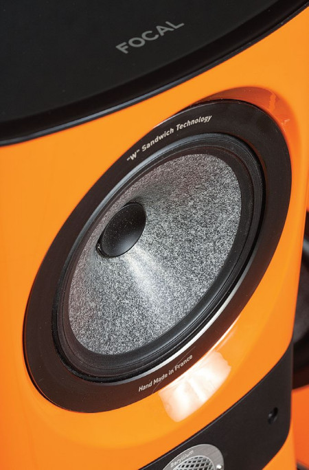

Zmiany widoczne z zewnątrz mogą wydawać się drobne, lecz są istotne. Profil górnego zawieszenia, opracowanego z uwzględnieniem zasady działania "strojonych tłumików masowych” (nie jest to pomysł Focala, ale znany temat inżynierski) pozwolił, wraz ze zmianą profi lu membrany ze stożkowego (dotychczasowa tradycja Focala) na wykładniczy, uzyskać znacznie lepszą charakterystykę częstotliwościową, bez pogorszenia właściwości dynamicznych.
