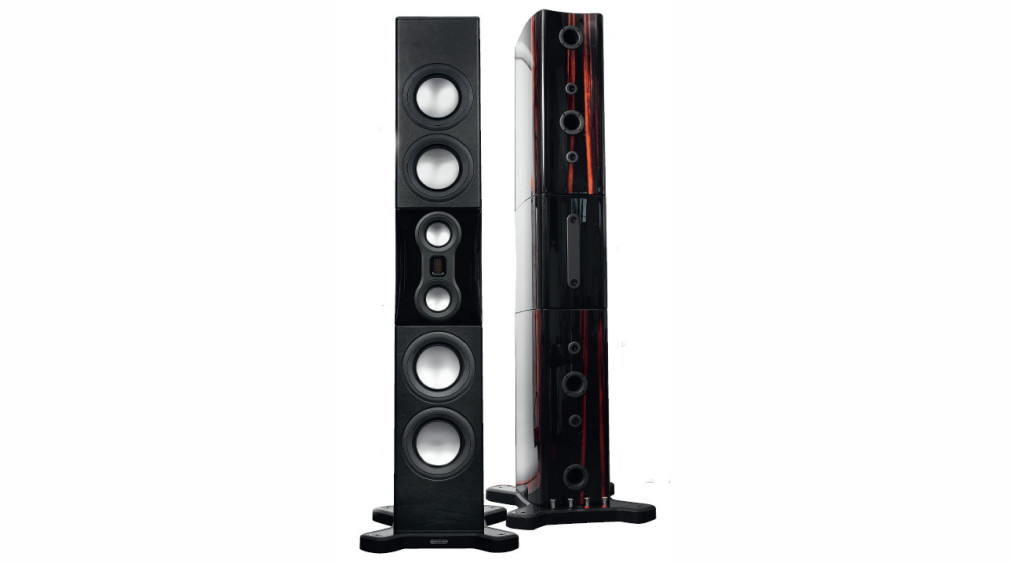

Kiedy siedem lat temu firma Monitor Audio wprowadziła pierwszą generację serii Platinum, była to tyleż sensacja, co ruch oczekiwany. Wcześniej brytyjski producent, chociaż już od dawna znany i cieszący się wysokim audiofilskim prestiżem, nie miał w ofercie kolumn z tak wysokiej półki. Nie miało zresztą i wielu innych; kiedyś, aby osiągnąć pozycję "eksperta", nie trzeba było szokować superkonstrukcjami.
Pomnikowa, ale układowo dość konwencjonalna konstrukcja – trójdrożny układ symetryczny z czterema 20-cm niskotonowymi, parą 15-cm średniotonowych i wstęgowym wysokotonowym. Zaawansowane przetworniki z oryginalnymi, sandwiczowymi membranami i układami magnetycznymi o niskich zniekształceniach. Luksusowe wykończenie obudowy – skóra najlepszego gatunku i naturalne, egzotyczne forniry lakierowane na wysoki połysk.
Dobre zrównoważenie, bardzo dobra stabilność (przy zmianie osi), lekkie pofalowanie zakresu wysokotonowego. Bezproblemowa impedancja (formalnie 4 Ω, ale minimum 4,2 Ω), dobra efektywność (88 dB).
Brzmienie
Wsparte mocnym basem, wykończone subtelnymi wysokimi tonami, chłodne, skupione, raczej w dystansie niż w bezpośrednim kontakcie, nawet gdy grają żywo i dźwięcznie, jest w nich swoista powściągliwość. Nie wyolbrzymiają pozornych źródeł dźwięku, nie kreują wielkiego, własnego spektaklu, profesjonalnie monitorują, dobrze różnicują i swobodnie, ale bez emfazy operują dynamiką.

Kiedy już kilka lat temu chodziła mi po głowie myśl, że MA mogłoby zaprojektować konstrukcję jeszcze bardziej spektakularną niż PL300, oczywiście coś takiego jak Monitor Audio PL500 II spełniałoby to życzenie, można nawet z nawiązką, jeżeli chodzi o wielkość (to kolumny o wysokości i masie postawnego mężczyzny, ponad 180 cm, prawie 100 kg), jak też liczbę zastosowanych przetworników (7 sztuk).
Również jakość wykonania nie pozostawia nic do życzenia - znamy ją już z poprzedniej serii Platinum, ale tutaj trudno oczekiwać czegokolwiek więcej, w tej mierze firma osiągnęła w zasadzie klasę absolutną; oczywiście recept na wystrzałowy styl i luksusowe wzornictwo jest wiele i jednym produktem nie można zrealizować wszystkich naraz, ale w ramach swojej koncepcji estetycznej Monitor Audio dotarło już na szczyt i żeby czymś znowu zaszokować, będzie musiało ją zmienić, a na to jeszcze nie przyszedł odpowiedni czas - takie Platinum, jakie były, i jakie są, będą się... jeszcze długo podobać i sprzedawać.
Monitor Audio PL500 II mogą jednak pozostawić pewien niedosyt u tych, którzy lubią oryginalne, niepowtarzalne kształty i układy. Monitor Audio PL500 II zaprojektowano według dobrze znanego schematu, prochu tu nie wymyślano, ale tego od Monitor Audio nie powinniśmy oczekiwać; wszystkie konstrukcje firmy są pod względem układowym konwencjonalne, a na ich tle PL500 II jest jakąś odmianą, bo po raz pierwszy głośnik wysokotonowy nie znajduje się na samej górze, lecz pośrodku.

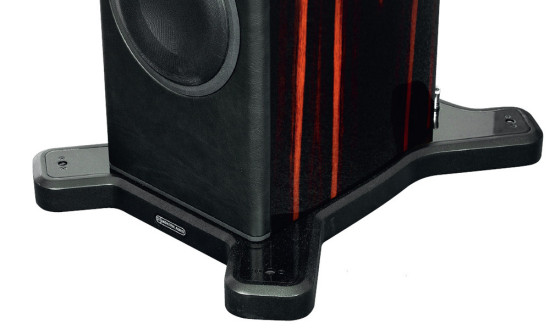

Smukłą kolumnę o wysokości 180 cm i masie blisko 100 kg trzeba porządnie ustabilizować; tutaj cokół to nie żarty, również kolce (choć nie ma ich na zdjęciu) muszą być wyjątkowe.
To jednak wciąż dość oczywiste rozwiązanie w sytuacji, gdy projektujemy kolumnę o dużym potencjale basowym, który z kolei realizujemy za pomocą większej liczby przetworników o umiarkowanej średnicy; możemy wtedy uniknąć budowania kolumny szerokiej, ale utrzymanie jej "normalnej" wysokości wymagałoby instalacji niskotonowych na bocznych ściankach; to jednak w tym przypadku nawet nie wchodziło w rachubę, bo w sumie cztery 8-calowe niskotonowe potrzebują obudowy o sporej objętości, więc musi ona być wysoka.
A ponieważ głośnik wysokotonowy powinien znajdować się mniej więcej na wysokości uszu siedzącego słuchacza... więc powstaje, nie po raz pierwszy, układ taki, jak PL500 II. Nie jest on ostatnim krzykiem mody, ale wciąż nie jest staromodny, kiedyś tak kolumn nie projektowano, bo w dużych konstrukcjach stosowano duże niskotonowe, a nie całą baterię mniejszych.
Najbardziej znane, analogiczne konstrukcje to Dynaudio Evidence, KEF Reference 5 i Triangle Magellan; tam również widzimy cztery głośniki niskotonowe podzielone na dwie pary, pomiędzy którymi pojawia się sekcja średnio-wysokotonowa; tutaj mogą występować różnice, Dynaudio ma dwa wysokotonowe, Triangle tylko jeden średniotonowy, KEF też tylko jeden, ale w module Uni-Q, który pozwala zrealizować układ kompletnie symetryczny - tak jak dwa średniotonowe ustawione poniżej i powyżej wysokotonowego w Monitor Audio PL500 II.
To podręcznikowy układ d`Appolito w systemie trójdrożnym, który nie tylko pozwala "zaabsorbować" duży arsenał głośników zapewniających wysoką moc, ale też wykreować punktowe źródło dźwięku. Takie kolumny są w stanie nagłośnić duże pomieszczenia, ale jednocześnie nie wymagają, aby słuchacz znajdował się w dużej odległości od nich - dźwięk dobrze integruje się już na niewielkim dystansie, a umiejętne zestrojenie może zapewnić dobre charakterystyki kierunkowe.
