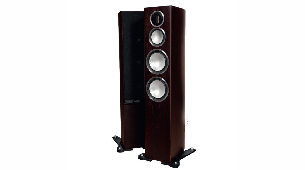

Niegdyś najlepsza seria głośnikowa firmy Monitor Audio nazywała się właśnie Gold, a poniżej były Silver i Bronze. Potem, wraz z kolejnymi ich generacjami, dodawano identyfikujące je symbole, np. w poprzedniej edycji mieliśmy serię Gold GX. Ostatnie wydania tych serii wróciły do swoich oryginalnych nazw - Gold, Silver i Bronze - już bez żadnych dodatkowych "kodów". I tak najlepszy obecnie model serii - Gold 300 - zastępuje GX300.
Najlepsza konstrukcja serii Gold – nie jest wielka, ale bardzo atrakcyjna wizualnie i technicznie. Układ trójdrożny z parą niskotonowych 18-tek, wysokotonowy wstęgowy, obudowa w oryginalnym kształcie, standardowe i luksusowe warianty wykończenia.

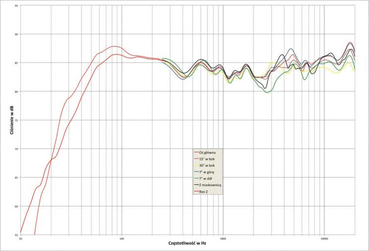

Dobre zrównoważenie z lekkim wzmocnieniem skrajów pasma, bez wyraźnych problemów pod innymi badanymi kątami. Spadek -6 dB przy 35 Hz dla bas- -refleksu i 40 Hz dla obudowy zamkniętej. Impedancja 4 (Ω), czułość 86 dB.

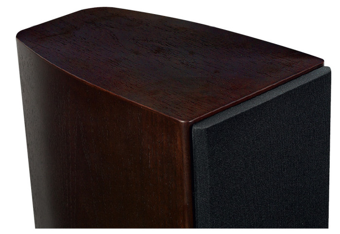

Zmiana techniczno-użytkowo-wizualna dotyczy maskownicy: wcześniej był to perforowany płat metalu, trzymany przez schowane magnesy; magnesy pozostały, ale maskownica jest już bardziej konwencjonalna - tkanina rozpięta na ramce (jednak nie z mdf-u, ale z plastiku).
Obudowa ma kształt znany z GX-ów, z wygiętymi bocznymi ściankami (zwęża się ku tyłowi) przechodzącymi w ściankę tylną przez duże zaokrąglenia krawędzi.
Obudowa ma kształt znany z GX-ów, z wygiętymi bocznymi ściankami (zwęża się ku tyłowi) przechodzącymi w ściankę tylną przez duże zaokrąglenia krawędzi. Przednie krawędzie zostały też wyprofilowane, ale już delikatniej, dzięki czemu całkowita szerokość obudowy (bez cokołu) wynosi tylko 21 cm. Wykończenie – okleina naturalna (lub lakierowanie na wysoki połysk); maskownica jest mocowana magnesy, ale inna – wcześniej była to perforowana blacha, a teraz jest to typowa ramka z materiałem. I wtedy, i teraz, aby poprawić brzmienie, wypada ją zdjąć.
Monitor Audio Gold 300 - głośniki
W serii Gold mamy do wyboru dwa modele wolnostojące, obydwa trójdrożne, w podobnym układzie z parą niskotonowych (różniących się średnicą), i dwa podstawkowe - oczywiście dwudrożne z różnej wielkości nisko-średniotonowymi. Poza tym dwa modele głośników centralnych (C150, C350), surroundowy (dipol), naścienny FX i subwoofer W15 (symbol wskazuje tutaj na średnicę głośnika - tak, to 15-calowy subek).
Głośniki niskotonowe Monitor Audio Gold 300 to 18-tki (średnica kosza, nie membrany), a średniotonowy to 12-tka. Taki układ można uznać za dość delikatny (jak na trójdrożny), ale jeszcze nie jest czymś dziwnym. Bardziej specyficzny jest układ Gold 200, gdzie w odpowiednio mniejszej obudowie zastosowano 15-cm niskotonowe (i 12-cm średniotonowy).
To już konstrukcja filigranowa, trochę sztuka dla sztuki, chyba rozsądniej byłoby zastosować dwie 15-tki w układzie dwuipółdrożnym; inwestowanie w układ trójdrożny przy tak szczupłej sekcji niskotonowej budzi wątpliwości, ale testujemy Goldy 300, zostawmy więc Goldy 200 w spokoju... podpowiadając tylko, że Monitor Audio Gold 300 jest nie tylko większy, ale i bardziej proporcjonalny w swoich konstrukcyjnych podstawach, wcale nie jest kłopotliwie ogromny i nie kosztuje o wiele więcej.
Nie dajcie sobie wmówić, że 300-tki są odpowiednie do pomieszczeń większych, a 200-tki do mniejszych - to teoria dorabiana do praktyki. 200-tki są odpowiednie dla tych, którzy chcą widzieć szczuplutkie, ale zaawansowane, trójdrożne kolumienki; natomiast 300-tki dla tych, którzy akceptują kolumny "normalnej" wielkości, za co nagrodą jest po prostu lepszy dźwięk, w każdym pomieszczeniu (oby tylko w przynajmniej dostatecznie dobrych warunkach akustycznych, bo w beznadziejnych - wszystko jedno...).

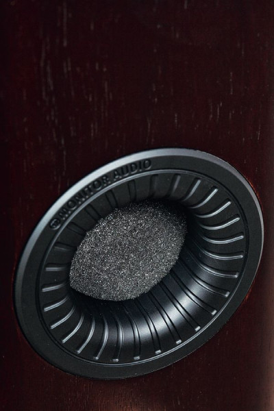

Tunel bas-refleks, jak na pracę z parą 18-cm niskotonowych, ma małą średnicę (4 cm). Na wyposażeniu jest też zatyczka, która pozwala zamienić system w zamknięty.

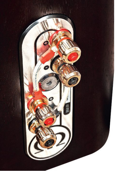

Gniazdo przyłączeniowe jest w Monitorach, nie tylko serii Gold, wyjątkowo efektowne, chociaż przed założeniem kabla trzeba się chwilę zastanowić...

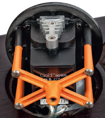

Specjalnym rozwiązaniem, którego w recenzji nie wolno pominąć (chociaż już nieraz opisywanym), jest sposób mocowania głośników - wszystkie są trzymane przez pojedyncze, długie śruby, wkręcone z jednej strony w układy magnetyczne, a z drugiej zaczepione w tylnej ściance.
O ile w przypadku mocowania głośnika średniotonowego w CM10 S2 intencją było tylko jego "odsprzęgnięcie" od frontu obudowy i przenoszonych tędy wibracji (których źródłem są przede wszystkim głośniki niskotonowe), o tyle w konstrukcji Monitor Audio w sumie cztery śruby stają się również wzmocnieniem całej konstrukcji.
Ponadto wyeliminowanie śrub lub wkrętów mocujących głośniki w klasyczny sposób, bezpośrednio do frontu, pomaga uzyskać określony efekt estetyczny - bez użycia dodatkowych pierścieni maskujących (zakrywających przykręcone kosze głośników niskotonowych np. w CM10 S2).

Ponieważ testowaliśmy GX300, i to nie tak dawno, będziemy mogli porównać wyniki pomiarów z naszego laboratorium obydwu modeli. Mogłoby się wydawać, że nowe Gold 300 niewiele różnią się od GX300. Sam producent nie roztacza perspektywy wielkich zmian, a te szczegóły, które są widoczne i zadeklarowane, sugerowałyby raczej średni zakres modyfikacji, wystarczający do uzasadnienia wprowadzenia nowego modelu.
Nowe typy przetworników mogłyby wymagać zmian w zwrotnicy w celu uzyskania podobnego (jak wcześniej) przebiegu charakterystyki, jednak pomiary pokazują jej wyraźnie inny kształt. Podejrzenie, iż wynika on tylko z wymiany przetworników, też jest błędnym tropem, bowiem również charakterystyka impedancji ma zupełnie inny przebieg.
Wygląda na to, że konstruktor podszedł do tematu od nowa, nie tyle modyfikując poprzednią konstrukcję, co strojąc aktualną od podstaw. Została zachowana tylko ta sama obudowa i aranżacja głośników. Nie wiem, czy jest to wiadomość dobra, czy zła dla właścicieli poprzedniego modelu, ale nie ma się co martwić (ani pocieszać), że nowy gra tylko odrobinę inaczej...
Musi grać zasadniczo inaczej, chociaż brak bezpośredniego porównania (Gold 300 i GX300) w naszym teście może tej różnicy nie uwypuklać w próbach odsłuchowych i nowa konstrukcja może emanować "firmowym brzmieniem", które jednak wcale nie jest czymś stałym i ściśle zdefiniowanym. Charakterystyka przetwarzania GX300 była bliska liniowości, bez najmniejszego eksponowania wysokich tonów, ale z jednym małym felerem – miała lokalne podbicie przy 5 kHz, które mogło powodować delikatne "dzwonienie".
Na charakterystyce Gold 300 widać już tylko bardzo niewielką "górkę" w tym zakresie, na którą można nie zwracać uwagi, a także wyższy poziom w najwyższej oktawie (10 kHz – 20 kHz), co w sumie zasadniczo zmienia profil wysokich tonów na bardziej "powietrzny", a mniej "blaszany". Być może jest w tym jakiś udział samej poprawy jakości głośnika wysokotonowego (o czym wspomina producent), ale to przede wszystkim kwestia zmiany filtrowania (co potwierdza inny przebieg impedancji).
Środek pasma jest z kolei lekko obniżony i trochę bardziej pofalowany niż w GX300 – do pewnego stopnia przypomina to kształt charakterystyki z Dali Rubicon 6, nawet bas został teraz trochę wzmocniony, chociaż nie do tego stopnia, jak w Rubiconach. Do basu jeszcze wrócimy. Zwróćmy jeszcze uwagę na zmiany charakterystyki zachodzące przy zmianie osi w płaszczyźnie pionowej – nie są poważne, ale należy odnotować, że na osi -7º (w dół) pojawia się osłabienie przy 3 kHz (producent podaje, że druga częstotliwość podziału to 2,3 kHz), a na osi +7º (w górę) – trochę rośnie wspomniana górka przy ok. 5 kHz, to prawdopodobnie "przebija się" rezonans głośnika średniotonowego, mimo że dominujące jest w tym zakresie już ciśnienie z wysokotonowego.
Rozpraszanie w płaszczyźnie poziomej jest świetne, co jest pospołu zasługą małej średnicy przetwornika średniotonowego i wstęgowej membrany wysokotonowego. Maskownica ma wpływ umiarkowany, ale zauważalny; w porównaniu z poprzednią (z GX300), metalową, nie przeszkadza najwyższym częstotliwościom, za to trochę "szarpie" niżej, pomiędzy 2 a 4 kHz (dołek – górka), co wynika z odbić od dość grubej i niewyprofilowanej od wewnątrz ramki.
Szczerze mówiąc, jeżeli w materiałach firmowych pisze się o nowej, udoskonalonej maskownicy, to wypadałoby zadbać o taki szczegół. Przechodząc do basu, widzimy jego lekkie wyeksponowanie (przy bas-refleksie działającym) i spodziewane, wcześniejsze, ale łagodniejsze opadanie charakterystyki przy otworze zamkniętym.

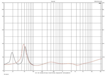

W pierwszym wariancie spadek -6 dB (względem poziomu średniego) mamy przy 35 Hz, a w drugim – przy ok. 40 Hz. Wyniki dobre i podobne jak w przypadku GX300, chociaż tam poziom basu w zakresie 50–100 Hz był nieco niższy, nawet wiadomo, dlaczego – wcale nie z powodu parametrów samych głośników, a w każdym razie nie tylko, lecz na skutek ponownie innego strojenia.

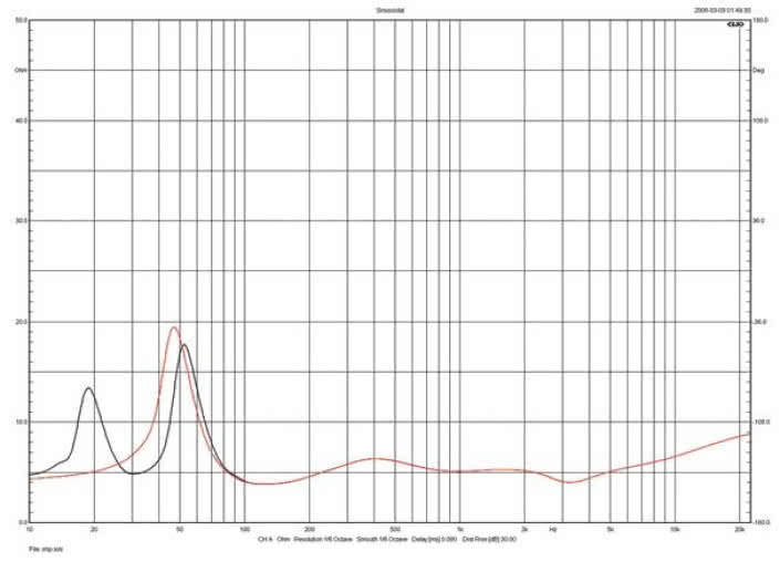

Tym razem nie chodzi jednak o strojenie bas-refleksu (objętość obudowy i wymiary tunelu są takie same), częstotliwość rezonansowa to wciąż ok. 30 Hz, ale poprzednio zastosowano w zwrotnicy obwód linearyzujący impedancję w zakresie drugiego wierzchołka bas-refleksu, a teraz widać wyraźnie obydwa (przy 19 Hz i 51 Hz). Zatem obwód ten usunięto.
Taka linearyzacja z jednej strony ułatwia pracę wzmacniaczom "wrażliwym" na duże kąty fazowe obciążenia, ale z drugiej – "zjada" trochę mocy, obniżając tym samym poziom basu w zakresie, na który oddziałuje. Minimalna wartość impedancji przy ok. 120 Hz to ok. 3,5 Ω, stąd impedancja znamionowa (nominalna) to oczywiście 4 Ω, a nie 8 Ω, podawane przez producenta, zwyczajem dużych brytyjskich firm (którym wolno więcej?). Czułość wynosi 86 dB (z kolei ten parametr producent "zaokrąglił" sobie do 90 dB...).
