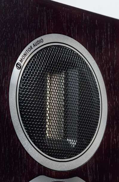

Wstęgowy wysokotonowy to przywilej dwóch najlepszych serii Monitor Audio – Platinum i Gold. Najnowsze wstęgi są produkowane według surowszych tolerancji.

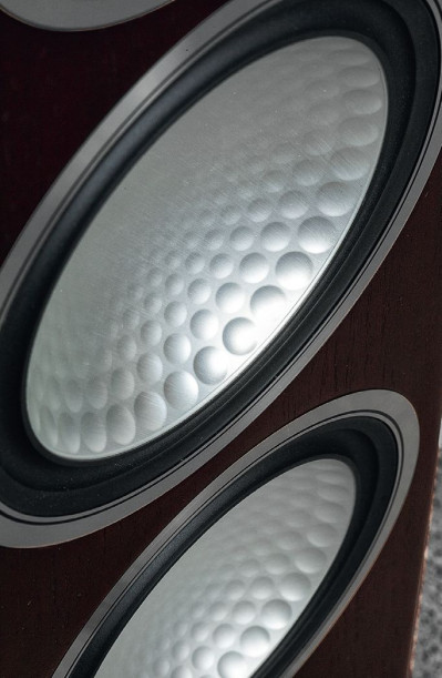

Przetłoczenia membran głośników to nie tylko dekoracja (chociaż, owszem, projektanci na pewno i to wzięli pod uwagę), ale technicznie elegancki (bo prosty!) sposób na ich usztywnienie - bez zwiększania masy.
