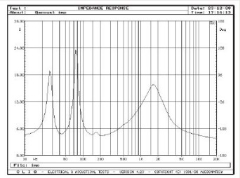

Laboratorium Bardzo ładne wyrównanie zakresu średnio-wysokotonowego z lekkim wzmocnieniem niskich ęstotliwości. Efektywność 86 dB przy 6-omowej impedancji.

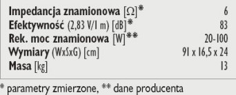

Moc wzmacniacza [W] 20-100
Wymiary [cm] 91 x 16,5 x 24
Typ obudowy br-d
Rodzaj głośników P
Efektywność [dB] 63
Impedancja (Ω) 4

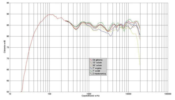

Wzmocniony zakres niskich częstotliwości i bardzo ładnie wyrównany średnio-wysokotonowy -tak ostatecznie można by jednym zdaniem opisać charakterystykę przetwarzania 1050i. Podobnie jak w przypadku Cantona GLE470, oś główną pomiaru określiliśmy na standardowej wysokości 90 cm, ustalonej jako przeciętna dla normalnych warunków odsłuchu; ponieważ głośnik wysokotonowy, będący centralnym punktem symetrycznego układu 1050i znajduje się nieco niżej, dlatego pod kątem
