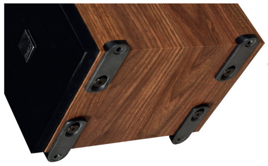

Dyskretne nóżki nie próbują być wielką ozdobą Opticonów, spełniają swoją zasadniczą rolę - szerzej rozstawiają punkty podparcia (wkręcane w nie kolce).

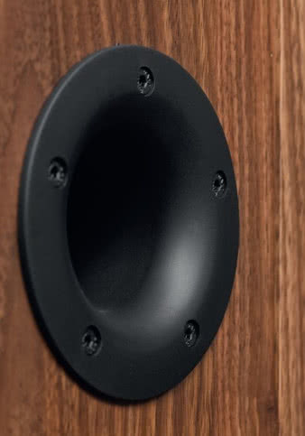

Dali Opticon 5 - tylna ścianka
Tylna ścianka.

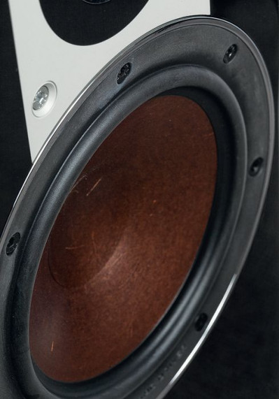

Membrana nisko-średniotonowego wykonana jest z celulozy, z domieszką włókna drzewnego, a jej brązowy kolor wynika już z dodania specjalnego barwnika. Jakość głośników serii Opticon ukryta jest w ich układach magnetycznych, bazujących na materiale SMC, wprowadzonym najpierw do referencyjnej serii Epicon.

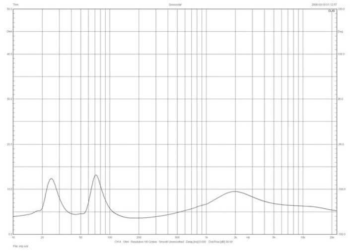

Mimo dość dużej objętości całej obudowy (jak na jeden 18-cm głośnik), charakterystyka przetwarzania nie jest fenomenalnie rozciągnięta, prawdopodobnie duża (dolna) część obudowy jest "odcięta", a komora głośnika wykorzystuje np. połowę całej jej kubatury. Bas-refleks dostrojono do 43 Hz (co podaje sam producent i potwierdzają to nasze pomiary).
Mogą być i dla takiego rozwiązania ważne argumenty, związane czy to z odpowiedzią impulsową (dla której nie jest dobra ani za duża, ani za mała objętość), czy wytrzymałością głośnika (dla której zawsze lepsza jest mniejsza objętość, która zmniejsza podatność i "trzyma" głośnik). W każdym razie na charakterystyce przetwarzania odzwierciedla się to w widoczny sposób: przy ok. 80-100 Hz powstaje podbicie, a spadek -6 dB (względem poziomu średniego) pojawia się przy ok. 38 Hz; to w sumie wynik całkiem dobry, chociaż oczekiwałem lepszego (na podstawie mylnych wyobrażeń o intencji konstruktora, który w obudowie wolnostojącej stosuje tylko jeden nisko-średniotonowy).

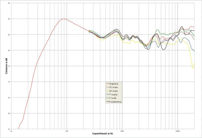

Producent deklaruje pasmo ostrożnie, jako 51 Hz - 32 kHz, z tolerancją +/-3 dB, nasza charakterystyka "momentami" wychodzi poza tę ścieżkę (szczytem basu i dołkiem przy 2,9 kHz), ale gdyby pominąć te miejsca (albo rozszerzyć ścieżkę do +/-4 dB), to rozciąga się nawet od 40 Hz do... tego nie wiemy, bo nasz pomiar kończy się przy 20 kHz. Co najważniejsze, charakterystyka wygląda "fizjologicznie" i nie zapowiada brzmieniowych anomalii - zarówno wyeksponowanie basu, jak i lekkie obniżenie "górnego środka" (zakres 1-3 kHz) jest częstą praktyką, a nie wypadkiem przy pracy.
Poziom wysokich tonów zależy w większym niż zwykle stopniu od kąta w płaszczyźnie pionowej - to uboczny efekt zarówno działania pary głośników wysokotonowych, jak i współpracy jednego z nich (kopułki) z nisko-średniotonowym (producent podaje niską częstotliwość podziału 2,4 kHz, ale jego charakterystyka opada łagodnie i sięga wysoko - co jest też typowe dla Dali).
Zmiany nie są jednak problematyczne na żadnej z badanych osi, najwyższy poziom ("najwięcej góry") mamy pod kątem -7° (w zakresie 4-10 kHz), w najwyższej oktawie (10-20 kHz) równie wysoki jest poziom zarówno na osi -7°, jak i na osi głównej. Obniżenie obserwowane pod kątem 15° w płaszczyźnie poziomej jest bardzo niewielkie (tu procentuje dobre rozpraszanie ze wstęgowego), większy spadek mamy na osi 30° (w poziomie) i +7° (w pionie).
Maskownica wprowadza umiarkowane, ale widoczne zmiany, z największym osłabieniem przy 5,5 kHz. Jest dziwnie wyprofilowana - "odwrotnie" - ścięcia ramki zmniejszają "okno" na drodze fali, zamiast je rozszerzać. Czułość 86 dB, nawet przy impedancji znamionowej 4 Ω (podziękowania dla firmy za uczciwe podawanie tej wartości, wielu wciąż w tej sprawie ściemnia) to dobry wynik dla układu z jedną 18-ką. Charakterystyka impedancji, zgodnie ze zwyczajami Dali, biegnie łagodnymi wzgórzami w zakresie średnio-wysokotonowym, basowe szczyty również nie są ostre, co ułatwi pracę wzmacniaczom, chociaż nie wszystkie wymagają od impedancji takiej "uprzejmości".
